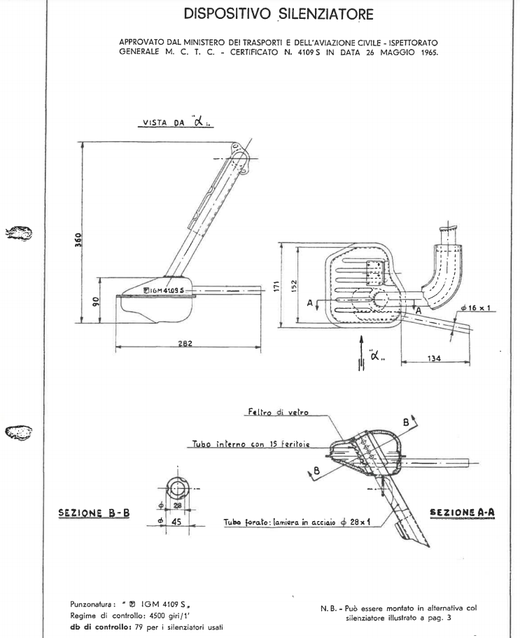

guerrino Inviato 12 settembre 2022 - 21:45 Share Inviato 12 settembre 2022 - 21:45 Volendo montare una marmitta originale Piaggio su Vespa 50 N - aprile 1968, quale numero di omologazione va? preceduta da quale marchio Piaggio? Scudetto o esagonale ? IGM o DGM ? Grazie a tutti. 0 Quote Link al commento Condividi su altri siti More sharing options...
exstreme Inviato 13 settembre 2022 - 06:19 Share Inviato 13 settembre 2022 - 06:19 8 ore fa, guerrino dice: Volendo montare una marmitta originale Piaggio su Vespa 50 N - aprile 1968, quale numero di omologazione va? preceduta da quale marchio Piaggio? Scudetto o esagonale ? IGM o DGM ? Grazie a tutti. Essendo sicuramente telaio inferiore al V5A1T - 250.000 la tua 50N monta un padellino logo scudetto IGM 4109 S e soprattutto CANNA ALTA. Marmitta molto difficile da reperire a prezzo umano 😭 La cerco anche io per la mia 50L del 67 1 Quote Link al commento Condividi su altri siti More sharing options...
guerrino Inviato 13 settembre 2022 - 21:02 Autore Share Inviato 13 settembre 2022 - 21:02 Sì, inferiore a 250.000. Sono d'accordo su IGM 4109 S, ma secondo me nel 1967 e quindi anche 1968, canna bassa.... 0 Quote Link al commento Condividi su altri siti More sharing options...
screecit Inviato 13 settembre 2022 - 22:46 Share Inviato 13 settembre 2022 - 22:46 Riguardo la Vespa Primavera è specificato da che numerazione si adotta la canna bassa. Per le altre Vespa bisognerebbe guardare se specificato. 0 Quote Link al commento Condividi su altri siti More sharing options...
exstreme Inviato 14 settembre 2022 - 06:06 Share Inviato 14 settembre 2022 - 06:06 (modificato) 9 ore fa, guerrino dice: Sì, inferiore a 250.000. Sono d'accordo su IGM 4109 S, ma secondo me nel 1967 e quindi anche 1968, canna bassa.... No, canna alta, non ci sono dubbi, basta aprire la STO a pag. 7: la 4109S dal 26 maggio 1965 ai primi mesi del 1969 la canna è solo ed esclusivamente ALTA. La canna bassa nasce dai primi mesi del 69 in poi , il telaio 50N 250.001 nasce appunto i primi mesi 1969 , idem 50L dal telaio 600.001 . Modificato 14 settembre 2022 - 06:13 da exstreme 0 Quote Link al commento Condividi su altri siti More sharing options...
exstreme Inviato 14 settembre 2022 - 06:11 Share Inviato 14 settembre 2022 - 06:11 7 ore fa, screecit dice: Riguardo la Vespa Primavera è specificato da che numerazione si adotta la canna bassa. Per le altre Vespa bisognerebbe guardare se specificato. si infatti , canna alta fino al telaio VMA1T 35.000, (come per 125 nuova del resto), dal telaio 35001 canna bassa, ed infatti coincide con i primi mesi del 69 , idem come sopra per le 50. 0 Quote Link al commento Condividi su altri siti More sharing options...
guerrino Inviato 15 settembre 2022 - 21:11 Autore Share Inviato 15 settembre 2022 - 21:11 Ok, Grazie. Mi adopererò per trovare una "canna alta" anche se difficile da reperire (ma non impossibile). 0 Quote Link al commento Condividi su altri siti More sharing options...
