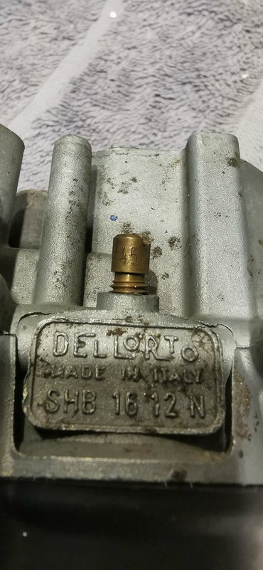

u_vespino Inviato Novembre 15, 2022 Autore Inviato Novembre 15, 2022 ciao ragazzi, sono sempre io che rompo... sto provando a cercare in rete una tabella che indichi i getti originali dei vari carburatori Dell'Orto: nel mio caso il SHB 16/12N su questo sito c'è una sezione in cui poter ricavare questa informazione? Ho provato a fare un copia e incolla del numero del ricambio preso direttamente dal catalogo ricambi della Vespa HP ma anche Big G non restituisce siti utili... così come il catalogo ricambi della Dell'Orto in cui nonostante lo spaccato molto dettagliato di tutti i componenti, non fa menzione del valore dei getti. Grazie a tutti 0 Cita

Redivivus Inviato Agosto 30, 2023 Inviato Agosto 30, 2023 Ciao a tutti. Che getti hai trovato sul carburatore della V? Conosci il codice del carburatore? Tra gli esplosi ed i vari documenti mi sono perso... In vendita c'è solo un carburatore di quel tipo e non so se ce ne sia uno per V ed HP. In vendita c'è numero 936 ed il gettimo massimo dovrebbe essere il 58. Ricordo che il getto era effettivamente da 58 sul carburatore dell'HP. Poi ho trovato i dati di un carburatore 953 che potrebbe essere dell'HP secondo me, il getto del massimo è sempre da 58, quello del minimo da 40 e quello dell'avviamento da 50 mentre la valvola gas è la 10. Diciamo che forse per un caso fortuito la carburazione è piò o meno quella. 0 Cita
Redivivus Inviato Agosto 31, 2023 Inviato Agosto 31, 2023 Ciao a tutti. Mi pare di aver salvato il 936 qui: https://postimg.cc/gallery/K16VWcH Il 956 è qui: L'esploso che ho trovato poco tempo fa è questo: Non so se in giro ci sia documentazione specifica proprio di quel carburatore o con più dettagli. Comunque qui c'è il 936 col getto da 58 preso dalla galleria segnalata prima. 0 Cita
u_vespino Inviato Settembre 4, 2023 Autore Inviato Settembre 4, 2023 entrambi i miei carburatori sono stati acquistati usati perché l'originale lo hanno rubato. A questo punto meglio attenersi alle tabelle perché potrebbe essere che i vecchi proprietari abbiano fatto modifiche. Ad ogni modo appena torno a casa vado a vedere i valori di quello di scorta e tra un mesetto ti leggo quelli del carburatore attualmente a bordo della vespa. Grazie per aver condiviso le tabelle 👍 0 Cita
Redivivus Inviato Settembre 9, 2023 Inviato Settembre 9, 2023 Ciao a tutti. Grazie mille. Ormai avrai già provato la centralina ma comunque anche la nera dovrebeb andar bene,no so cosa cambi veramente ma molte volte le danno come lo stesso ricambio, confermi che funziona? Ho continuato a cercare e mi sono imbattuto nei cataloghi Malossi e Pinasco,anche lì c'è qualche 16 di ricambio. Qui c'era l'informazione del getto del massimo del 16.12 N della Cif. Nel catalogo Pinasco c'è lo stesso carburatore col codice 936 ma non c'è nulla che riguardi la taratura mentre nel catlogo Malossi c'è la taratura con l'esploso. L'esploso non è diverso dagli altri che creano confusione ma in compenso ci solo i valori dei getti ed è riportata la variante dei componenti che prevedeno più versioni. Mi sembra un'ottima cosa. A livello di taratura i getti sono gli stessi del 953,quello che cambia è la valvola gas,questa volta c'è la 9 al posto della 10. Nel catalogo Malossi c'è anche il carburatore col codice 953. Questo mi ha fatto dubitare dell'esattezza dei dati o almeno dell'esploso. La taratura è quella anche se manca il getto del minimo nella lista,il numero è la sigla del carburatore corrispondono ma l'esploso è sicuramente di un altro carburatore,ha i prigionieri per la scatola filtro. Qui ci sono altre immagini che riguardano altri carburatori ed altre tarature. https://postimg.cc/gallery/fTHSL3Z 0 Cita
u_vespino Inviato Settembre 12, 2023 Autore Inviato Settembre 12, 2023 (modificato) sono andato a rivedere le foto che avevo fatto ai getti dei 2 carburatori 16/12 N e ho visto che sono entrambi diversi dalle tabelle allegate sopra...🙄 non riesco a caricare le immagini ma i valori sono: (1) - carburatore montato massimo (al centro del galleggiante) 65 minimo (sopra la scritta Dell'Orto, non riesco a leggere tutto ma la seconda cifra è uno 0 quindi potrebbe essere 60) getto (quello di fianco il galleggiante) 50 (2) - carburatore di scorta massimo (al centro del galleggiante) 63 minimo (sopra la scritta Dell'Orto) 45 getto (quello di fianco il galleggiante) 50 p.s.: ho ricavato il nome del getto dal catalogo ricambi originale della vespa, se ho sbagliato qualcosa correggetemi pure Modificato Settembre 12, 2023 da u_vespino 0 Cita
Redivivus Inviato Settembre 12, 2023 Inviato Settembre 12, 2023 Ciao a tutti. I nomi dei getti e le posizioni sono quelle. I getti del massimo sono un po' più grandi degli originali ma questo potrebbe dipendere da eventuali piccole modifiche tipo gruppo termico o marmitte più performanti. Il getto del minimo del primo carburatore potrebbe essere un 40 e quindi quello giiusto. Quello da 45 sul secondo carburatore mi sembra esagerato,di solito si usa sui 19. Non so dirti di più,mi baso su quello che ho trovato e che trovo in rete . La linguetta col numero di regolazione si spezza e perde con facilità, se i tuou carburatori ne dovessero avere potremmo confrontarle con quelle che ho trovato o servirebbero ad allungare la lista. 0 Cita
u_vespino Inviato Settembre 25, 2023 Autore Inviato Settembre 25, 2023 (modificato) vediamo se ora riesco a caricare le foto. https://i.postimg.cc/grF3Tnth/IMG-20221105-125934.jpghttps://i.postimg.cc/Y90NGcmv/IMG-20221105-130052.jpghttps://i.postimg.cc/3NDg1g17/IMG-20221105-130116.jpg [url=https://postimg.cc/301yyJTr][img]https://i.postimg.cc/301yyJTr/IMG-20221105-125934.jpg[/img][/url] [url=https://postimg.cc/qhf6S5wr][img]https://i.postimg.cc/qhf6S5wr/IMG-20221105-130052.jpg[/img][/url] [url=https://postimg.cc/BP4LQPRw][img]https://i.postimg.cc/BP4LQPRw/IMG-20221105-130116.jpg[/img][/url] [url=https://postimg.cc/301yyJTr][img]https://i.postimg.cc/grF3Tnth/IMG-20221105-125934.jpg[/img][/url] [url=https://postimages.org/][img]https://i.postimg.cc/Y90NGcmv/IMG-20221105-130052.jpg[/img][/url] [url=https://postimages.org/][img]https://i.postimg.cc/3NDg1g17/IMG-20221105-130116.jpg[/img][/url] Modificato Settembre 25, 2023 da u_vespino 0 Cita
