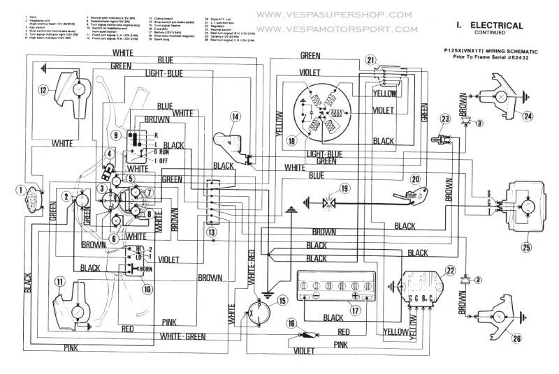

Pier2162 Inviato Ottobre 4, 2022 Inviato Ottobre 4, 2022 Se il problema si è presentato dopo la visita dell'elettrauto, bisognerebbe sapere cosa ha combinato per far funzionare i fari...per prima cosa controllerei il gruppo contatti fari/clacson e le morsettiere sotto il nasello per vedere se è stato fatto qualche collegamento strano, di solito gli elettrauti non vanno a cercare la causa del perché manca corrente da qualche parte, semplicemente gliela portano prendendola altrove... Secondo me è stato fatto un pastrocchio...prova a controllare seguendo lo schema. @fabio983 nel caso di px con batteria il circuito è diverso, vedi schema. Il cavo del clacson è rosa 0 Cita

rockashacka Inviato Novembre 15, 2022 Autore Inviato Novembre 15, 2022 Ciao a tutti e scusate il ritardo, riassumendo, quel cane del meccanico - senza offesa per i nostri amici a 4 zampe - per far funzionare le luci aveva cambiato il devioluci, solo che non aveva quello del PX (o quello del mio modello) - @Pier2162 ci hai azzeccato in pieno - e ha attaccato i cavi del clacson alla cazzo. Con l'aiuto di un amico elettricista ex-vespista, abbiamo fatto un po' di prove ed abbiamo capito che il pulsante del devioluci avrebbe potuto funzionare ma era stato montato in modalita' invertita. In pratica per far suonare il clacson avrei dovuto rilasciare il bottone invece di premerlo. A quel punto ho optato per tirare un'altro cavo e mettere un'altro bottone accanto al pulsante delle frecce. Quando avro' piu' tempo, probabilmente cambiero' il devio luci con quello giusto e sistemero' il tutto. Grazie comunque per le vostre risposte, c'e' sempre da imparare a leggervi. 0 Cita
