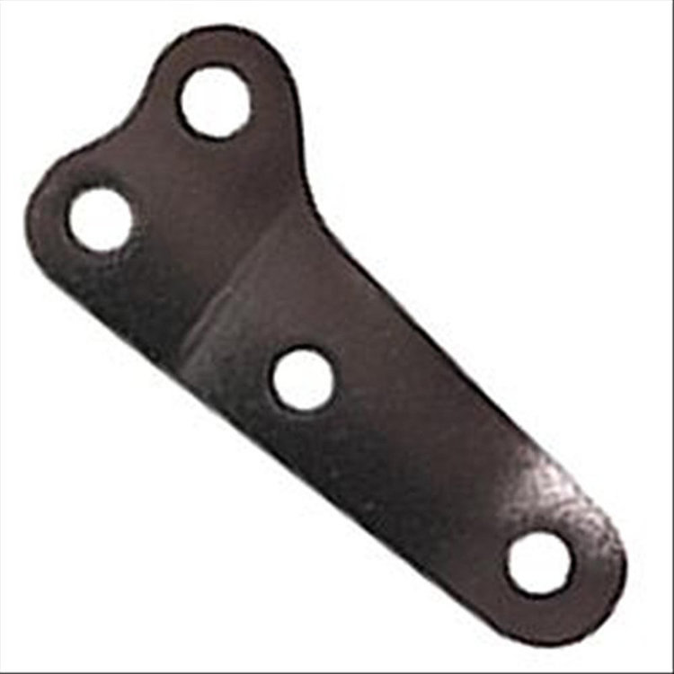

GiPiRat Inviato Ottobre 4, 2022 Inviato Ottobre 4, 2022 5 ore fa, alfred dice: questa forse Sì, esattamente questa, l'ho usata per molti anni su diverse vespe, anche se poi ho optato per una soluzione personale: gli specchietti li monto sulle aste del parabrezza (ho le spalle extra large 😉). Ciao, Gino 1 Cita

Struzzo Inviato Ottobre 4, 2022 Autore Inviato Ottobre 4, 2022 5 ore fa, GiPiRat dice: Sì, esattamente questa, l'ho usata per molti anni su diverse vespe, anche se poi ho optato per una soluzione personale: gli specchietti li monto sulle aste del parabrezza (ho le spalle extra large 😉). Ciao Gipi, con quella staffa a 4 buchi lo Specchietto Rimane comunque tra parabrezza e manubrio, mantenendo una buona visuale senza andare a sbattere contro il parabrezza stesso? 0 Cita

GiPiRat Inviato Ottobre 5, 2022 Inviato Ottobre 5, 2022 16 ore fa, Struzzo dice: Ciao Gipi, con quella staffa a 4 buchi lo Specchietto Rimane comunque tra parabrezza e manubrio, mantenendo una buona visuale senza andare a sbattere contro il parabrezza stesso? Sì, esatto. Ciao, Gino 0 Cita

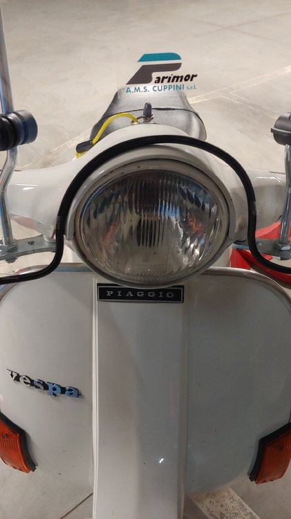

FrancescoVespista Inviato Ottobre 29, 2022 Inviato Ottobre 29, 2022 Buonasera, Come snaicol, posso chiederti di far vedere come lo hai montato? Io ho preso il Cuppini grande come il tuo iniziale, ma mi viene un po' asimmetrico rispetto al faro. Mi dici se le staffe sono montate correttamente? 0 Cita

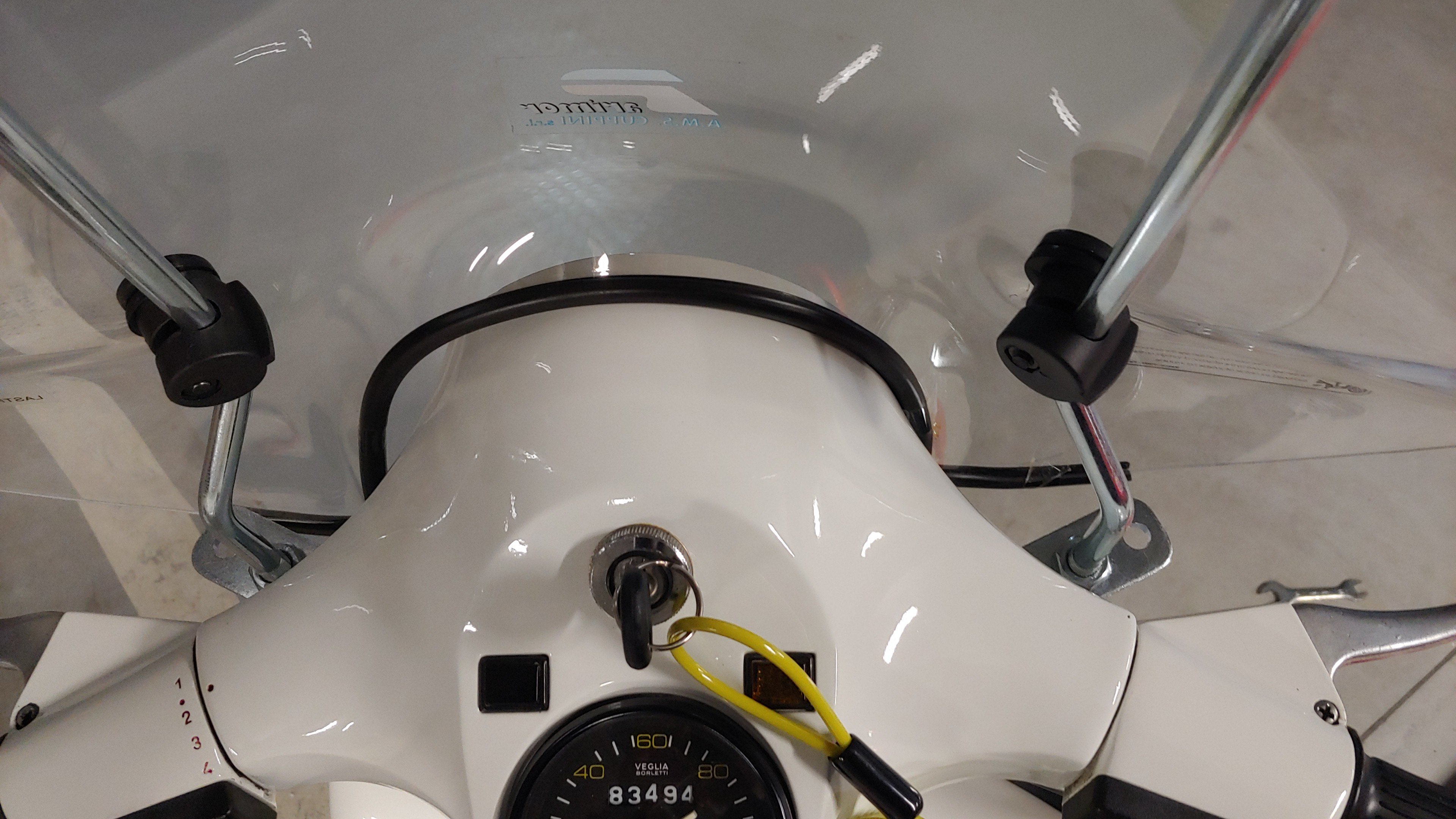

snaicol Inviato Ottobre 29, 2022 Inviato Ottobre 29, 2022 Allenta le viti dei quadrelli neri che tengono il parabrezza, quanto basta per farli muovere un po. Successivamente allenta i dadi che tengono le aste alla staffa di fissaggio al manubrio. A quel punto devi muovere il parabrezza cercando di centrarlorispetto al faro e contemporaneamente aiutare le staffe a posizionarsi nella posizione naturale a tenere il parabrezza al centro. Quando hai trovato il punto stringi un po per volta i dadi delle aste. Un po per volta perché senno mentre ne stringi una sola, poi si muove e l'altra si sposta. Quando le hai fermate puoi stringere anche le viti dei quadrelli neri al parabrezza e tutto dovrebbe restare ben centrato 0 Cita
Echospro Inviato Ottobre 29, 2022 Inviato Ottobre 29, 2022 Guarda che non è montato bene il parabrezza Gli attacchi sono montati in modo non simmetrico Mettili a posto ed ascolta i consigli di @snaicol Ciao Gg 0 Cita
FrancescoVespista Inviato Ottobre 30, 2022 Inviato Ottobre 30, 2022 10 ore fa, Echospro dice: Guarda che non è montato bene il parabrezza Gli attacchi sono montati in modo non simmetrico Mettili a posto ed ascolta i consigli di @snaicol Ciao Gg Ciao Gigi, Come li dovrei montare? 0 Cita
FrancescoVespista Inviato Ottobre 30, 2022 Inviato Ottobre 30, 2022 I fori dove si inserisce la vite dall'esterno sono centrali, mentre quelli del supporto dell'asta sono disassati dal centro, per cui credo che sono di natura un po' asimmetrici gli accoppiamenti. 0 Cita
Echospro Inviato Ottobre 31, 2022 Inviato Ottobre 31, 2022 Io ho centrato il parabrezza mantenendo simmetrici gli attacchi e ruotando le aste rispetto al manubrio. Ho ritagliato delle immagini, non so se si riesce a vedere. Ciao Gg 0 Cita
FrancescoVespista Inviato Ottobre 31, 2022 Inviato Ottobre 31, 2022 4 ore fa, Echospro dice: Io ho centrato il parabrezza mantenendo simmetrici gli attacchi e ruotando le aste rispetto al manubrio. Ho ritagliato delle immagini, non so se si riesce a vedere. Ciao Gg Ciao Gigi, si, si vedono. Le aste fprse le devo ruotare ancora, ma non sembra vadano più do tanto, le ho orientate circa come le tue. Quel che è sicuro è che lo devo alzare rispetto al faro, è troppo vicino. 0 Cita
Echospro Inviato Ottobre 31, 2022 Inviato Ottobre 31, 2022 Ho portato gli agganci al limite delle aste per avere più riparo dall'aria, e diciamo che posso scegliere se non ricevere l'aria sul viso mentre viaggio oppure prendermela tutta Ciao Gg 0 Cita
FrancescoVespista Inviato Ottobre 31, 2022 Inviato Ottobre 31, 2022 57 minuti fa, Echospro dice: Ho portato gli agganci al limite delle aste per avere più riparo dall'aria, e diciamo che posso scegliere se non ricevere l'aria sul viso mentre viaggio oppure prendermela tutta Ciao Gg Ahahah, si, io pure lo alzerò quasi al massimo, vedremo domani. 0 Cita
