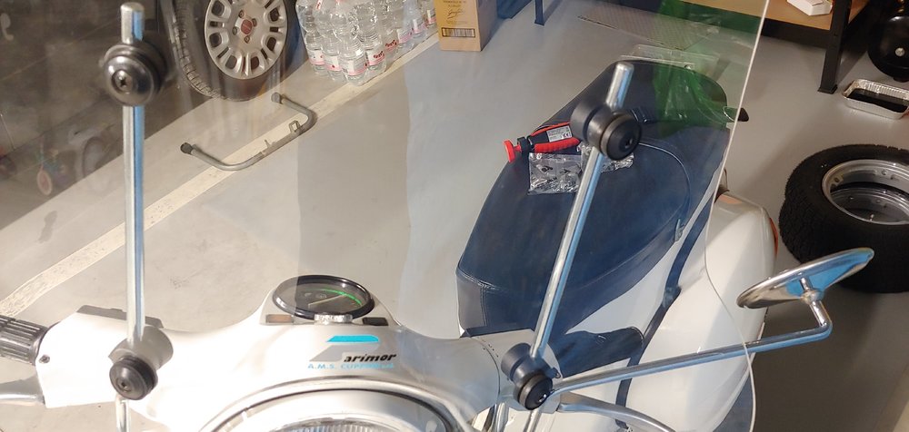

4 ore fa, FrancescoVespista dice:
Ciao Gigi, se montassi le staffe sotto il manubrio verso l'interno invece che verso l'esterno?
Ciao Fra,
non puoi girare le staffe verso l'interno per via degli specchietti che dovrai montare, ma secondo me, dovresti solo montare gli attacchi in modo simmetrico (con gli intagli verso l'interno per intenderci) e poi, con tutti i dadi allentati, ruotare lentamente le staffe in modo che il parabrezza si centri rispetto al fanale.
Ciao
Gg

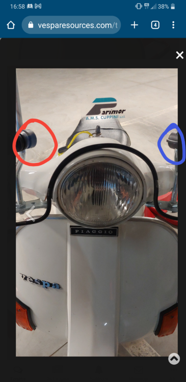

Buonasera,
Per intagli intendi questi indicati in rosso o in blu?

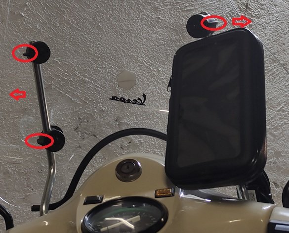

Sì, tu hai montato gli attacchi in plastica entrambi con l'intaglio che "guarda" a sinistra: ad esempio prova a girare quelli del supporto destro in modo che l'intaglio "guardi" a destra e la costola di rinforzo verso sinistra
Poi, come ha detto GG, con le viti degli attacchi e i bulloni alle staffe allentati, ruota i due supporti verticali per centrare il parabrezza sul fanale.
Quando sei soddisfatto, stringi per bloccare il tutto in posizione
Grazie Farob,
Allora le sistemo in modo tale che le due costole di rinforzo si guardino a vicenda.
Saluti
Per intenderci, io li ho montati così, tutte e 4 le "sporgenze" verso l'esterno
Monti tutto senza bloccare e centri il parabrezza.
Non va forzato ovviamente.
Ciao
Gg

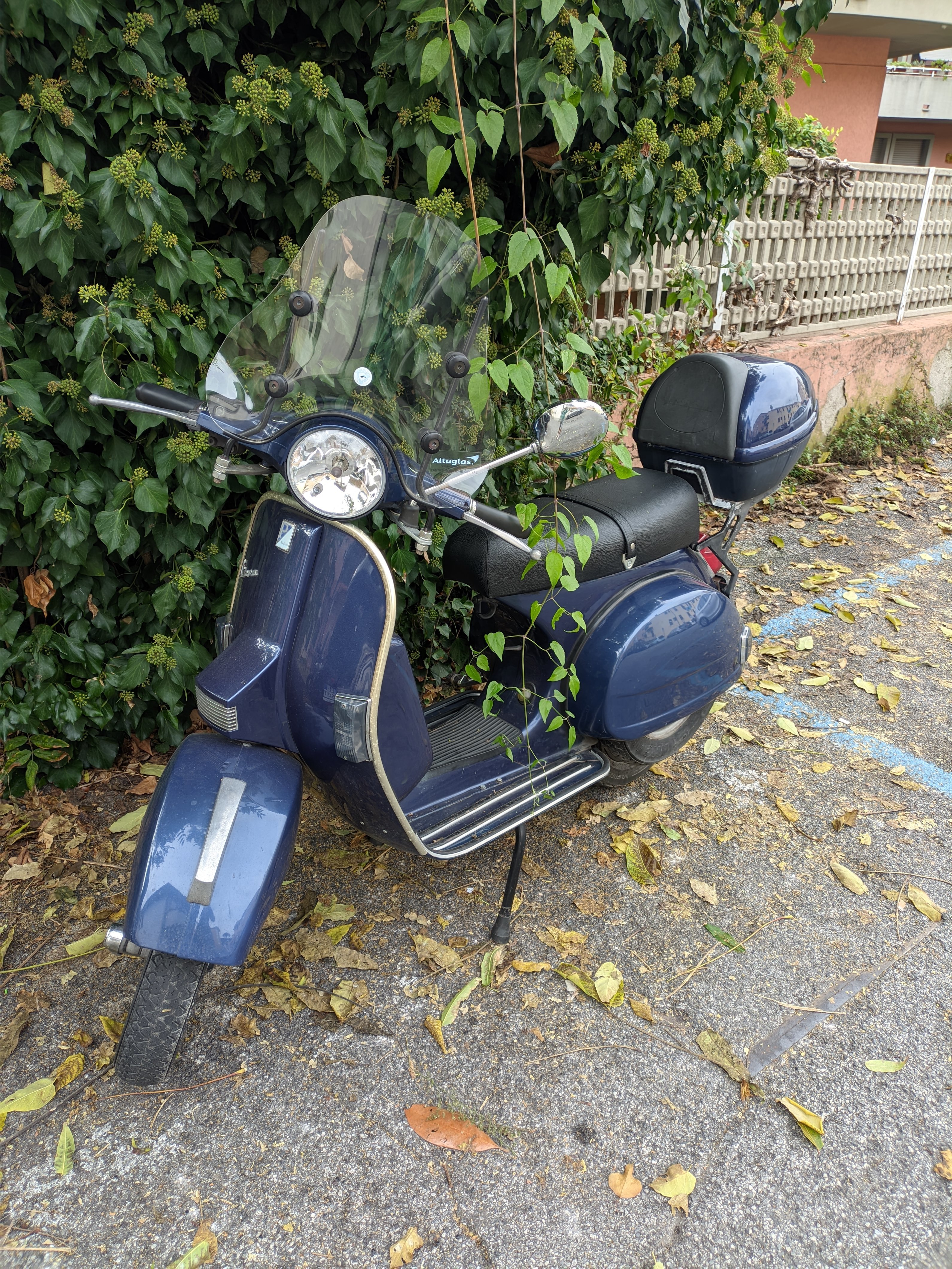

3 ore fa, Struzzo dice:
Ecco le foto della mia vespa in cui si vede, anche se da lontano il risultato.
Il parabrezza è montato diversamente da entrambi, mi par di capire.
Forse a causa delle staffe che hanno diversa curvatura.
Qualora vi fosse utile posso postare foto più dettagliate.
Così vediamo chi tra noi tre è riuscito a montarlo correttamente. :D
Aggiungo foto. LMC_20221103_133105_myconfig_r8LMC.thumb.jpg.c0db5b192ae0f23884a1b44129e87c80.jpg
Ottimo lavoro :ok:

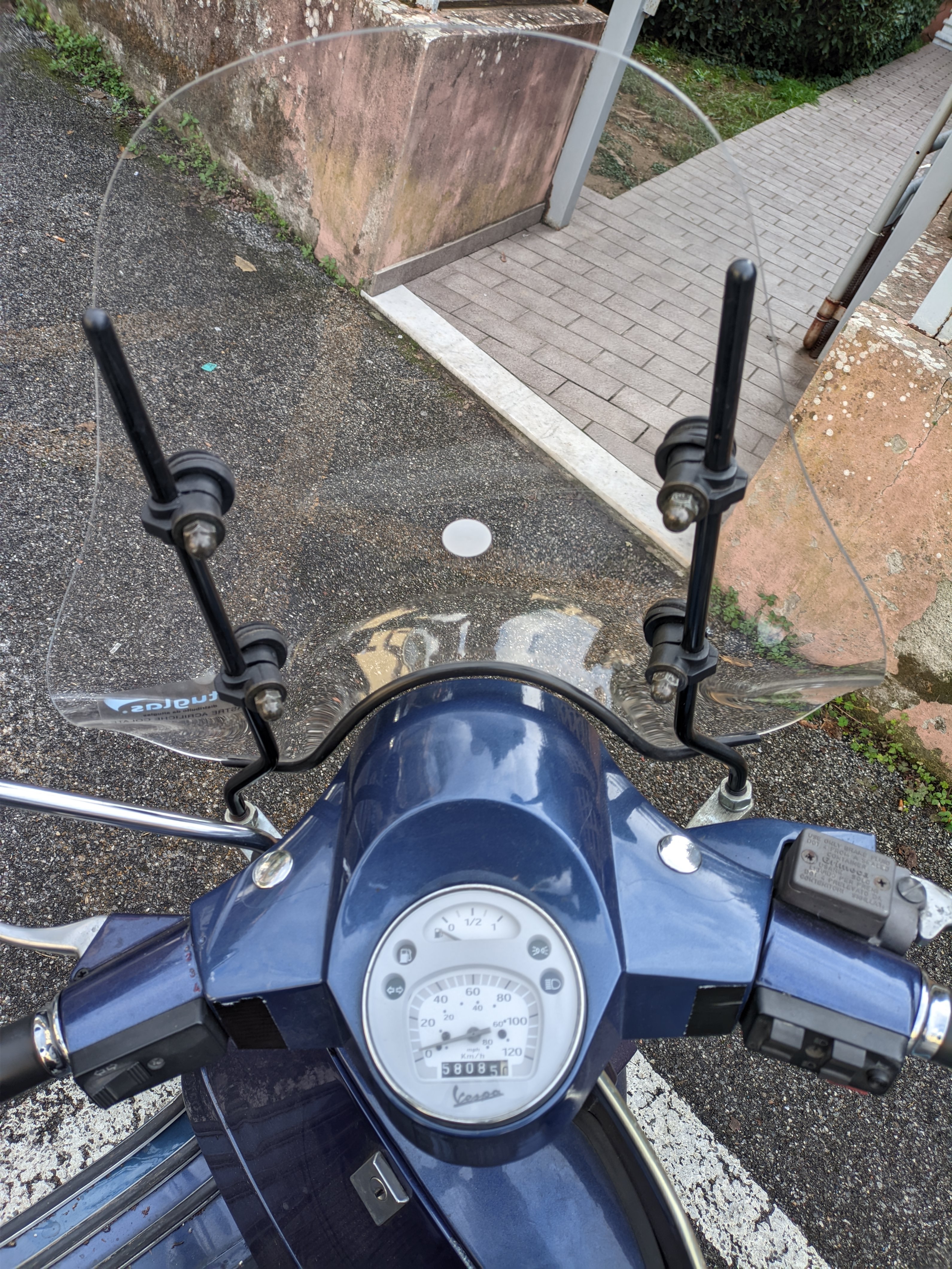

Il 4/11/2022 at 21:12, FrancescoVespista dice:
Buonasera a tutti,
Grazie mille dell'aiuto di tutti. Finalmente son riuscito a montarlo come si deve o dovrebbe ahahahah.
Ecco le foto.
Saluti
20221104_204147.thumb.jpg.41fe87547260d89b33bb8221c15e260f.jpg20221104_204159.thumb.jpg.bf4398e5e57f27ecb23d62a682e5a286.jpg
