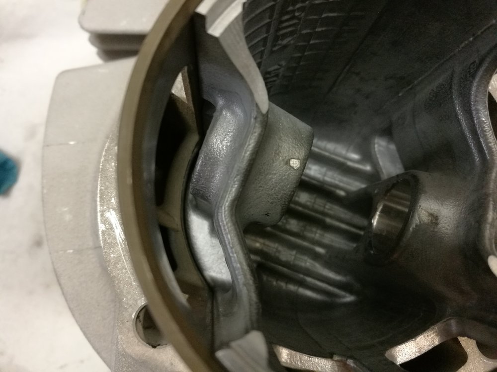

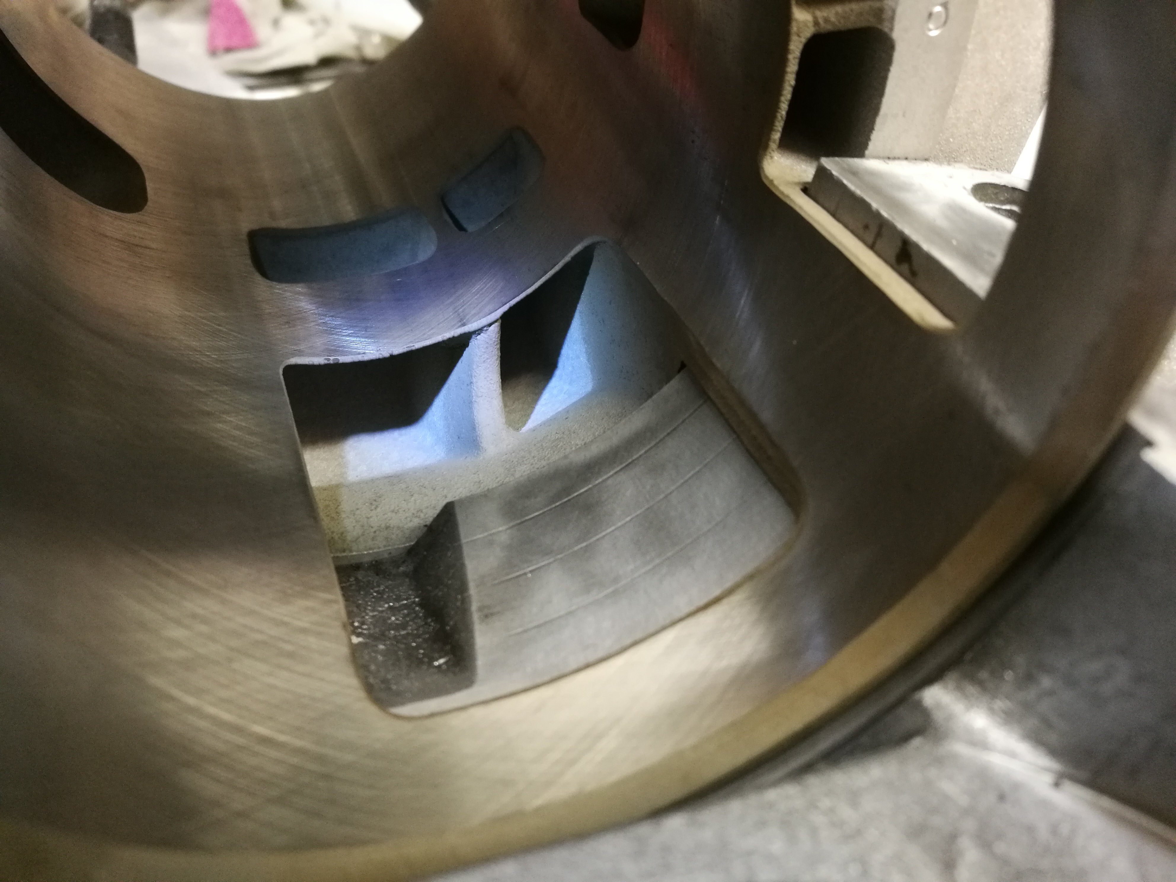

coni500 Inviato Ottobre 23, 2022 Inviato Ottobre 23, 2022 Il 22/10/2022 at 16:00, FedeBO dice: ma per me è sprecato con quei bei travasi Domanda: in quanti hanno provato a prendere il cilindro Malossi, appoggiarlo su un semicarter originale e vedere che passaggio c'è nei travasi? Se c'è chi l'ha montato P&P e si trova bene, il motivo c'è. Ma vi basta pure vedere le foto dei travasi interni e con un occhio attento potete capire perchè. 0 Cita

coni500 Inviato Ottobre 24, 2022 Inviato Ottobre 24, 2022 11 ore fa, Echospro dice: Ma vale la pena montare da scatola il malossi? Costo a parte ...... Ciao Gg Montato P&P è comunque più prestante di Pinasco e Polini, e pure più affidabile, considerando il punto debole di Polini e Pinasco ( pistone). Provate a montare la versione Sport ( l'MHR ve lo sconsiglio pure i P&P ), lasciate il suo carburatore si24 cambiando solo il getto massimo (130), padella Malossi o Sip XL, e vi potrebbe sorprendere. Oppure con la Polini Original e vi trovere un bel trattore da arrampicata. Anche perchè, l'ho ripetuto qui e anche in altri forum, la coppia dello Sport non è la coppia del vecchio Malossi pre 2013 che in basso non andava nemmeno a spingerlo. 0 Cita

Vale85 Inviato Ottobre 24, 2022 Inviato Ottobre 24, 2022 22 ore fa, coni500 dice: Domanda: in quanti hanno provato a prendere il cilindro Malossi, appoggiarlo su un semicarter originale e vedere che passaggio c'è nei travasi? Se c'è chi l'ha montato P&P e si trova bene, il motivo c'è. Ma vi basta pure vedere le foto dei travasi interni e con un occhio attento potete capire perchè. Ciao Coni, sto seguendo con molto interesse questa discussione, quindi questo cilindro Malossi Sport funziona bene anche in P&P perchè va a sfruttare i due travasi laterali del carter 200? Di carter 125/150 ne ho aperti ma di quelli 200 non ne ho mai avuto occasione. (Spero di non essermela tirata!!) Foto presa dalla rete 0 Cita

coni500 Inviato Ottobre 25, 2022 Inviato Ottobre 25, 2022 20 ore fa, Vale85 dice: Ciao Coni, sto seguendo con molto interesse questa discussione, quindi questo cilindro Malossi Sport funziona bene anche in P&P perchè va a sfruttare i due travasi laterali del carter 200? Di carter 125/150 ne ho aperti ma di quelli 200 non ne ho mai avuto occasione. (Spero di non essermela tirata!!) Foto presa dalla rete No, funziona bene perchè i travasi alla base del cilindro stesso hanno un entrata ampia e alta, unito alle caratteristiche del pistone stesso. A differenza magari di un Polini che ha i travasi che iniziano più in basso ( pennarello blu) e in quel caso son quasi chiusi per colpa del carter non raccordato 16 ore fa, Omobono Tenni dice: Spiegati meglio poiché montando un gruppo termico più prestante andrai a sollecitare maggiormente l'albero motore e se non hai un anticipo perfetto rischi delle scaldate e di buttare tutto Ricordati che già un 200 ben compresso è abbastanza al limite per la ciclistica di serie. Cercare più prestazioni ci può anche stare ma moto e Vespa sono due mondi assolutamente opposti soprattutto come filosofia di guida quindi mai paragonarli. Te lo dice chi possiede anche moto sportive. Guarda che non stiamo parlando di termiche estreme, non parliamo di vespe che impennano di terza. Si parla di cilindri ( compreso il Malossi Sport ), che semplicemente con si24 originale, una buona padella che può esser la Polini Original, e perchè no un buon albero anticipato, ci si fa del gran bel turismo veloce con un'ottima affidabilità. E pure con ottimi consumi. Col Malossi montato in corsa 60 mi son fatto Verona-Jesolo tenendo i 75 km/h di media con un cosumo di 28 km al litro. Tenendo i 90 scendo ai 25 km al litro. Che per me sono ancora ottimi consumi. ( carburatore PHBH30 ) 0 Cita

Vale85 Inviato Ottobre 25, 2022 Inviato Ottobre 25, 2022 2 ore fa, coni500 dice: No, funziona bene perchè i travasi alla base del cilindro stesso hanno un entrata ampia e alta, unito alle caratteristiche del pistone stesso. A differenza magari di un Polini che ha i travasi che iniziano più in basso ( pennarello blu) e in quel caso son quasi chiusi per colpa del carter non raccordato Grazie mille della delucidazione, ho capito meglio!! 0 Cita
