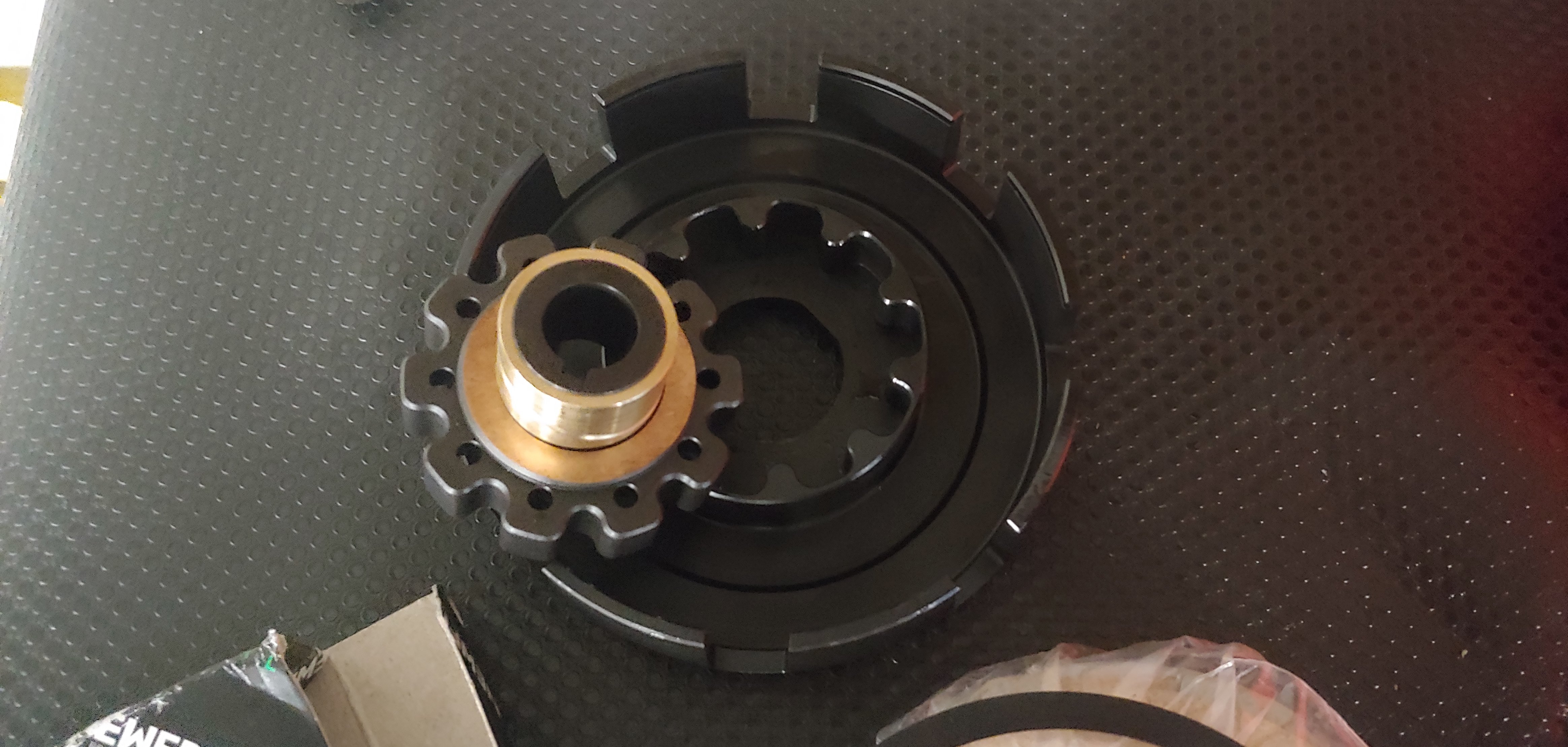

FrancescoVespista Inviato 6 dicembre 2022 - 20:04 Autore Share Inviato 6 dicembre 2022 - 20:04 Buonasera a tutti, Ecco il kit completo frizione VMC PX 10 molle. Oltre a boccolo e campana, comprende dischi, infradischi, molle Newfren e seeger maggiorato di chiusura. 0 Quote Link al commento Condividi su altri siti More sharing options...

Echospro Inviato 8 dicembre 2022 - 09:49 MODERATOR Share Inviato 8 dicembre 2022 - 09:49 Bella la frizione, assomiglia molto alla SIP Ultrastrong che monto.Per l'olio sto provando il MOTUL 5000 10W40 JASO MA2 SEMI SINTETICO Ad oggi posso dire che va molto bene ma mi hanno anche suggerito il Motul Transoil 10w40 semisintetico, che è un olio specifico SOLO per frizione e cambio di motori 2t e motori 4t con lubrificazione separata del motore.QUI trovi il riferimento alla discussione. Ciao Gg 0 Quote Link al commento Condividi su altri siti More sharing options...

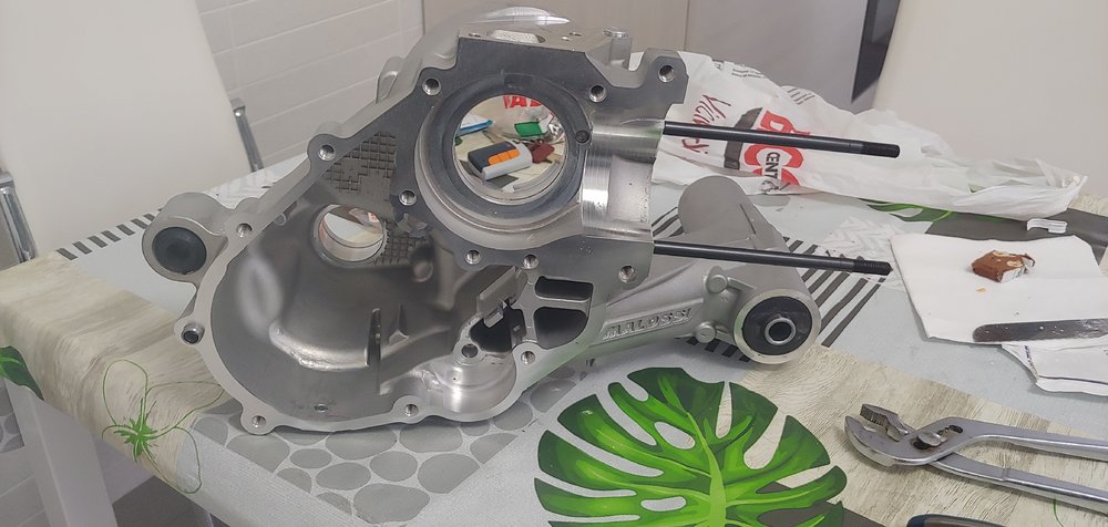

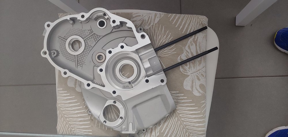

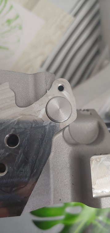

FrancescoVespista Inviato 8 dicembre 2022 - 17:46 Autore Share Inviato 8 dicembre 2022 - 17:46 7 ore fa, Echospro dice: Bella la frizione, assomiglia molto alla SIP Ultrastrong che monto.Per l'olio sto provando il MOTUL 5000 10W40 JASO MA2 SEMI SINTETICO Ad oggi posso dire che va molto bene ma mi hanno anche suggerito il Motul Transoil 10w40 semisintetico, che è un olio specifico SOLO per frizione e cambio di motori 2t e motori 4t con lubrificazione separata del motore.QUI trovi il riferimento alla discussione. Ciao Gg Ciao Gigi, Grazie per il consiglio sull'olio. Ecco le foto dell'interno dei carter. Oggi ho proseguito facendo qualcosina nell'attesa di partire coi lavori nel 2023. Ho inserito i silent block (eccetto il posteriore) e il tappo per l'alberino del miscelatore (fornito nel kit, essendo la mia Vespa senza miscelatore) ed infine i prigionieri e i perni per il preselettore. 0 Quote Link al commento Condividi su altri siti More sharing options...
Echospro Inviato 8 dicembre 2022 - 22:33 MODERATOR Share Inviato 8 dicembre 2022 - 22:33 Grazie per le foto. Molto belli!!! Peccato la scritta Malossi ovunque, ma per il resto sembrano una favola. Attendo il proseguo dei lavori. Ciao Gg 0 Quote Link al commento Condividi su altri siti More sharing options...
FrancescoVespista Inviato 9 dicembre 2022 - 14:18 Autore Share Inviato 9 dicembre 2022 - 14:18 15 ore fa, Echospro dice: Grazie per le foto. Molto belli!!! Peccato la scritta Malossi ovunque, ma per il resto sembrano una favola. Attendo il proseguo dei lavori. Ciao Gg Si, è vero, abbastanza vistose...però faccio finta che non ci siano ahahah... Per il prosieguo vero e proprio aspetterò l'anno nuovo, tra impegni di lavoro e familiari devo conciliare anche la chiusura di un blocco PXe com DR 175 che mi porterà via un po' di tempo. Cari saluti 0 Quote Link al commento Condividi su altri siti More sharing options...
