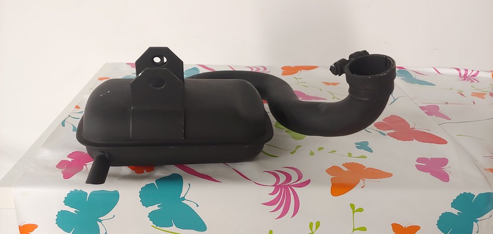

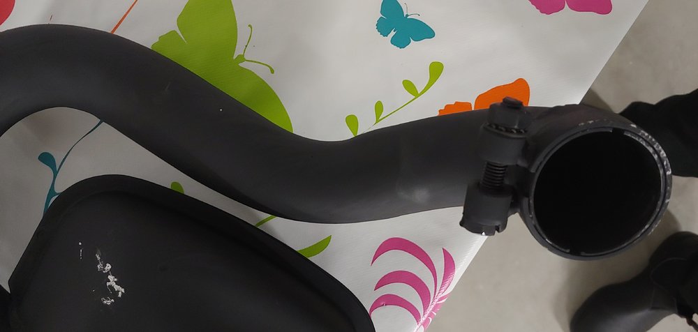

FrancescoVespista Inviato Novembre 8, 2022 Autore Inviato Novembre 8, 2022 Aggiornamento Buonasera a tutti, Marmitta RMS arrivata. Dalle foto si può vedere che è la versione con paratia, tubetto da 20mm circa, tubo unico non saldato sulla curva e di fattura abbastanza buona. Vi farò sapere su silenziosità e prestazioni. Ecco le foto: 0 Cita
Kaliningrad Inviato Novembre 8, 2022 Inviato Novembre 8, 2022 ^ A me era andata via la vernice dal collettore dopo qualche giorno di utilizzo, per cui dovetti riverniciarmela io. Spero che a te non faccia questo lavoro. 0 Cita
FrancescoVespista Inviato Novembre 8, 2022 Autore Inviato Novembre 8, 2022 8 minuti fa, Kaliningrad dice: ^ A me era andata via la vernice dal collettore dopo qualche giorno di utilizzo, per cui dovetti riverniciarmela io. Spero che a te non faccia questo lavoro. Ciao, si immagino che la verniciatura non sia al top, per me l'importante è che sia silenziosa e più libera della sua attuale che è un po' tappata. Saluti 0 Cita
