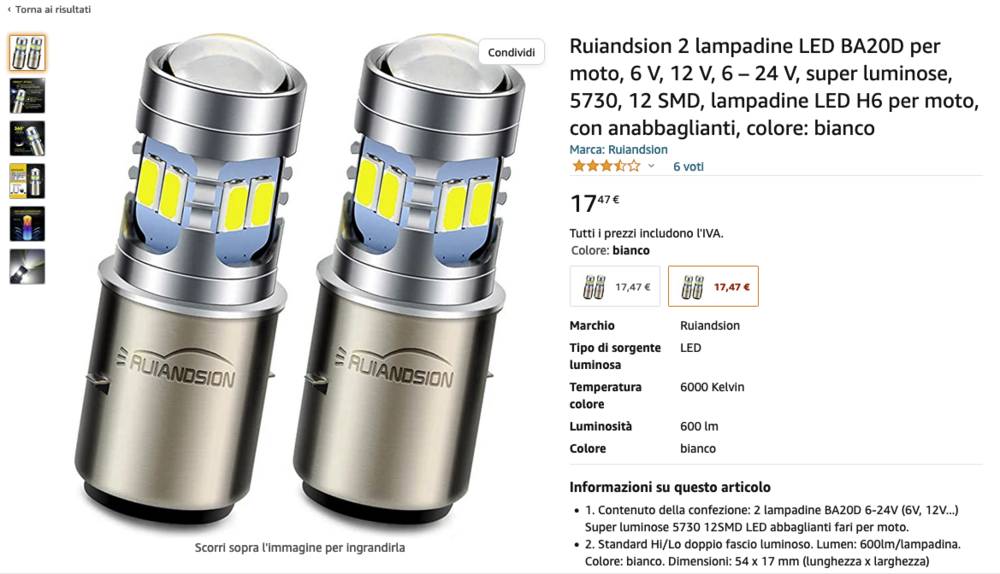

GiPiRat Inviato Novembre 10, 2022 Inviato Novembre 10, 2022 Ciao ragazzi, volevo chiedere a chi di voi ha più dimestichezza con l'elettricità/elettronica se questo tipo di lampadina può essere montata sulla mia Rally 180 per migliorarne l'illuminazione frontale, carente soprattutto di sera su strade dissestate. Le vendono su amazon e dovrebbero andare bene dai 6V ai 24V, mi pare strano: https://www.amazon.it/Ruiandsion-lampadine-luminose-abbaglianti-anabbaglianti/dp/B093PY5YVY/ref=sr_1_53?keywords=Ba20d%2B35w&qid=1668106498&qu=eyJxc2MiOiIzLjk2IiwicXNhIjoiMy41NyIsInFzcCI6IjIuNDcifQ%3D%3D&sr=8-53&th=1 Grazie a chi mi potrà dare una dritta. Ciao, Gino 0 Cita
t5rosso Inviato Novembre 10, 2022 Inviato Novembre 10, 2022 il multivoltaggio non e' un problema, bisogna essere certi che possano funzionare in corrente alternata,due sono le strade o la lampada contiene un raddrizzatore incorporato o si deve raddrizzare la corrente prima di alimentare la lampada.t5rosso 0 Cita

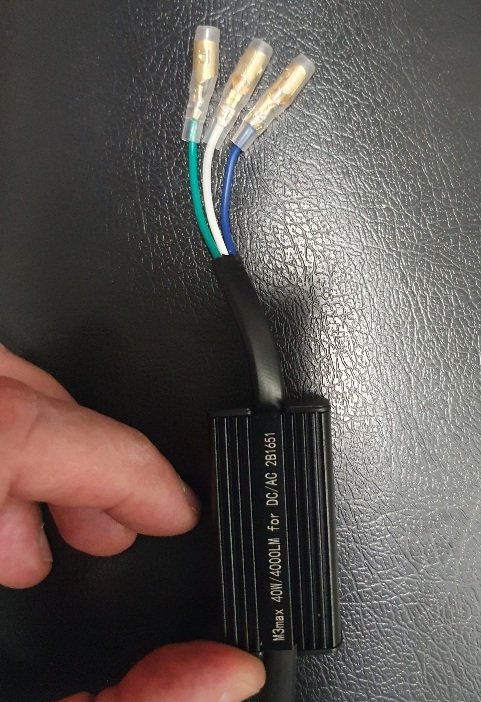

querida-presencia Inviato Novembre 11, 2022 Inviato Novembre 11, 2022 So di sembrare un disco rotto ma io continuo a consigliare queste: https://m.it.aliexpress.com/item/33061342107.html?srcSns=sns_WhatsApp&spreadType=socialShare&bizType=ProductDetail&social_params=60167229064&aff_fcid=964c9efb8c2d45c69741b09697bd28a0-1668149378998-00519-_vY5THu&tt=MG&aff_fsk=_vY5THu&aff_platform=default&sk=_vY5THu&aff_trace_key=964c9efb8c2d45c69741b09697bd28a0-1668149378998-00519-_vY5THu&shareId=60167229064&businessType=ProductDetail&platform=AE&terminal_id=b5235414910d4a1ebafa867d27de0f63&afSmartRedirect=y Con queste il problema ac o dc non esiste, funzionano e durano una vita. Le ultime due che ho comprato per un amico sono arrivate in 10 giorni e senza spese aggiuntive, c'erano anche su amazon ad un costo intorno ai 25 euro ma ora non le trovo più. Cia 0 Cita

querida-presencia Inviato Novembre 11, 2022 Inviato Novembre 11, 2022 Gli adattatori entravano tutti ma con nessuno di essi sono riuscito a far scattare le due mollette per fissare il kit alla parabola. Avrei potuto tentare deformando le mollette, fosse stato il mio lo avrei fatto, ma ho preferito evitare di fare danni, quindi ho bloccato tutto con una fascetta da elettricista passata intorno alle mollette e stretta fino a far stare in sede la lampada. Alcune foto, mi scuso ma non scattate da me quindi non dettagliate come avrei voluto. In questo dettaglio vedete parabola l'adattatore e la fascetta: I collegamenti: Il risultato finale Io ho l'accensione elettronica, lui accensione a puntine originale, Vespe al minimo. Se avete domande chiedete pure Buona serata a tutti 1 Cita

querida-presencia Inviato Novembre 19, 2022 Inviato Novembre 19, 2022 Il 18/11/2022 at 10:48, FedeBO dice: @querida-presencia ma funziona bene anche senza batteria ? L’ho trovata su amazon e il venditore diceva che senza batteria non può essere utilizzata , ce l’hai sulla sv? Inoltre scalda molto ? Certo, senza batteria. Non posso dirti quanto scalda semplicemente perchè non l'ho mai verificato, posso dirti che dal 2019 le monto e l'unica cosa che ho fatto è stato passare dal vecchio modello al nuovo perché nel nuovo il trasformatorino è di dimensioni più piccole ed ingombra meno. Il vecchio l'ho montato sulla sprint di un amico (senza batteria, accensione a puntine originale) che lo usa ancora. Non so che lampada hai trovato su Amazon ma se ha le stesse caratteristiche di quella che ho linkato non fa differenza avendo un range di funzionamento da 8 a 80 volts sia ac che dc. Ma la risposta del venditore mi fa supporre che non sia la stessa cosa. Che io sappia l'unica controindicazione è se sulla vespa c'è montato un regolatore 6v (o anche uno di quei salvalampadine) perché in quel caso la tensione non sarebbe sufficiente e soprattutto non aumenterebbe al salire dei giri. Nella foto che ho postato l'altra sera nessuna delle due vespa ha le luci sotto batteria. Ciao 0 Cita

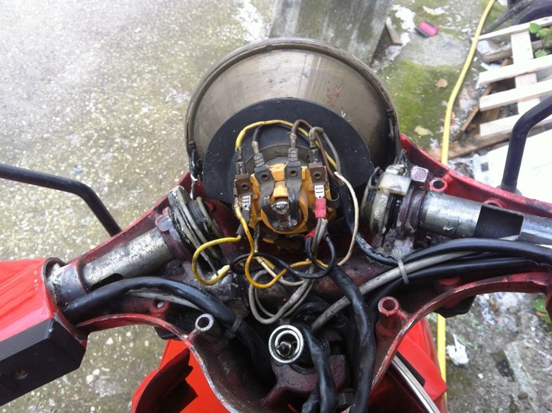

Vespina_Blu Inviato Gennaio 20, 2023 Inviato Gennaio 20, 2023 Ciao, ho un px 125e prearcobaleno e volevo mettere una lampada LED per il faro anteriore, con attacco Ba20d. Pensavo di montare la lampada proposta da Querida presencia senza convertire l'mpianto in ca. Qualcuno l'ha già montata su un px? La custodia (scatolina) per il driver si può mettere all'interno del manubrio, dietro o a fianco della la parabola. Grazie. 0 Cita
querida-presencia Inviato Gennaio 20, 2023 Inviato Gennaio 20, 2023 (modificato) 43 minuti fa, Vespina_Blu dice: Ciao, ho un px 125e prearcobaleno e volevo mettere una lampada LED per il faro anteriore, con attacco Ba20d. Pensavo di montare la lampada proposta da Querida presencia senza convertire l'mpianto in ca. Qualcuno l'ha già montata su un px? La custodia (scatolina) per il driver si può mettere all'interno del manubrio, dietro o a fianco della la parabola. Grazie. Ciao! L'ho montato io sul Px 125 E di un mio amico, pre arcobaleno, non ho foto di quell'intervento ma, a memoria, la situazione era tipo questa: quindi lo spazio c'era. Se lo spazio sulla tua è più o meno questo: secondo me è più che sufficiente. Comunque se vuoi stasera misuro la "scatolina" e ne posto le dimensioni esatte. Ciao Modificato Gennaio 20, 2023 da querida-presencia 0 Cita
querida-presencia Inviato Gennaio 20, 2023 Inviato Gennaio 20, 2023 La "scatolina" misura in mm 27 x 52 x 15. Ciao 0 Cita
Vespina_Blu Inviato Gennaio 21, 2023 Inviato Gennaio 21, 2023 Si ci sta a lato del contachilometri, è come quella della foto rossa. Quindi tolgo il perttalampada originale e metto sulla parabola l'adattatore fornito con la lampada LED. Per i collegamenti sostituirei il connettore della led con dei fastom maschi, così da non modificare l'impianto originale. Per la massa comune una morsettiera. Mentre la lampada di posizione, non l'hai montata? Oppure c è un adattatore da applicare alla parabola. Grazie per le dimensioni. 0 Cita
