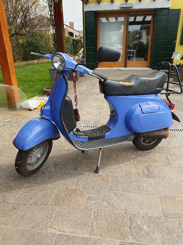

LucaV Inviato 20 marzo 2023 - 10:39 Autore Share Inviato 20 marzo 2023 - 10:39 Qualche foto prima di iniziare il restauro 0 Quote Link al commento Condividi su altri siti More sharing options...
Pier2162 Inviato 20 marzo 2023 - 14:53 Share Inviato 20 marzo 2023 - 14:53 Bella , ma da fucilare chi l'ha ridotta in modo! 0 Quote Link al commento Condividi su altri siti More sharing options...
mx1962 Inviato 20 marzo 2023 - 18:26 Share Inviato 20 marzo 2023 - 18:26 7 ore fa, LucaV dice: Qualche foto prima di iniziare il restauro Ricordati che per ottenere il certificato di rilevanza storica e quindi iscriverla alla FMI , dovrai renderla immacolata come quando quella vespa è nata. Quindi via il bauletto, il portapacchi il profilo nero intorno allo scudo , il sedile e i tappetini, oltre a verniciarla di un colore originale o quantomeno il più vicino possibile al colore dell'epoca. Io ci sono da poco passato, questo è un mio consiglio. Ti allego la mia, Primavera Et3 del 1979 0 Quote Link al commento Condividi su altri siti More sharing options...
LucaV Inviato 21 marzo 2023 - 08:19 Autore Share Inviato 21 marzo 2023 - 08:19 17 ore fa, Pier2162 dice: Bella , ma da fucilare chi l'ha ridotta in modo! Eh... spensierati anni '80 🙄 0 Quote Link al commento Condividi su altri siti More sharing options...

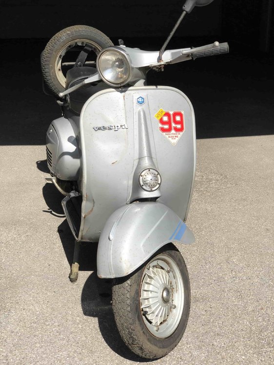

LucaV Inviato 21 marzo 2023 - 08:23 Autore Share Inviato 21 marzo 2023 - 08:23 13 ore fa, mx1962 dice: Ricordati che per ottenere il certificato di rilevanza storica e quindi iscriverla alla FMI , dovrai renderla immacolata come quando quella vespa è nata. Quindi via il bauletto, il portapacchi il profilo nero intorno allo scudo , il sedile e i tappetini, oltre a verniciarla di un colore originale o quantomeno il più vicino possibile al colore dell'epoca. Io ci sono da poco passato, questo è un mio consiglio. Ti allego la mia, Primavera Et3 del 1979 Si, la mia idea è proprio quella, eliminare bauletto e portapacchi (anche se devo dire che a volte erano comodi) e riportarla a colore originale, probabilmente il rosso ma non sono ancora sicuro. Per l'iscrizione al FMI vedremo se sarà possibile, perchè il motore, purtroppo, non ha il numero di serie Metti le foto della tua che sono curioso! 0 Quote Link al commento Condividi su altri siti More sharing options...
mx1962 Inviato 21 marzo 2023 - 09:12 Share Inviato 21 marzo 2023 - 09:12 Avevo provato già ieri a caricare la foto ma non era andata a buon fine, spero adesso si veda. Effettivamente bauletto e portapacchi erano utili, ma una volta ricevuto il certificato di rilevanza storica una volta iscritto alla FMI , puoi rimetterli nuovamente, tanto quel certificato varrà per sempre. Per quanto riguarda i numeri del motore non ti preoccupare, nemmeno la mia li ha, avendo cambiato il carter motore nel lontano 1980 per una rottura. L'unica cosa cosa per non avere i numeri motore e che non potrai ambire alla targa oro della FMI ( cosa che è successa a me ) ma ti permetterà comunque di poter girare 365 giorni all'anno in piena libertà , avendo la vespa come la mia, più di 40 anni ( questo almeno in lombardia, poi ogni regione purtroppo fa a sè ) Spero ti arrivi la foto. 0 Quote Link al commento Condividi su altri siti More sharing options...
LucaV Inviato 21 marzo 2023 - 12:14 Autore Share Inviato 21 marzo 2023 - 12:14 Complimenti è stupenda 🤩 Il colore è il famoso "chiaro di luna"? Per il discorso iscrizione come moto storica mi hai dato un'ottima notizia. Anche a me interesserebbe iscriverla FMI o ASI per poter circolare liberamente, mentre della "targa oro" o altri riconoscimenti onestamente non mi interessa più di tanto. Bauletto e portapacchi non penso proprio che li rimonterò (il bauletto è stato fissato con viti e bulloni forando lo scudo e di certo dopo la riverniciatura non ripeterò un simile scempio) 😁 Intanto devo affrontare il restauro e prima ancora la fatidica scelta del colore tra rosso e azzurro metallizzato... ahhh tremendo dilemma 🙄 0 Quote Link al commento Condividi su altri siti More sharing options...
mx1962 Inviato 21 marzo 2023 - 14:24 Share Inviato 21 marzo 2023 - 14:24 Si esatto, la mia è Chiaro di luna metallizzato MaxMeyer 2,268,0108 , stesso colore di quando l'acquistai. Mentre a te piacerebbe il Blu jeans MaxMeyer 1,298,7228, quello della prima Et3 del 1976 o il Rosso PIA 2/1ROSSO ARANCIO Max Mayer 1,298,5632, belle entrambe. Aspetto l'evoluzione del tuo restauro allora. Ps: Ti allego anche la mia prima del restauro 0 Quote Link al commento Condividi su altri siti More sharing options...

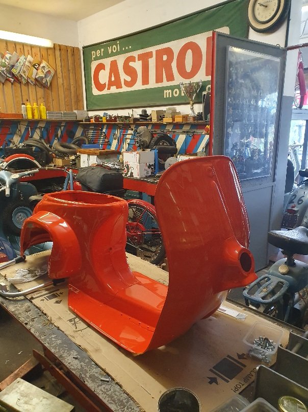

LucaV Inviato 10 agosto 2023 - 08:30 Autore Share Inviato 10 agosto 2023 - 08:30 Ciao a tutti Vespisti! Visto che che vi ho asciugati con le mie richieste di consigli mi sembra giusto anche aggiornarvi delle novità Il restauro della mia ET3 sta procedendo, anche se moooolto lentamente E' appena tornata dalla verniciatura e a breve dovrebbe iniziare il montaggio. Spero tanto che il colore sia giusto, a me sembra tanto tendente all'arancio ma il restauratore dice che è la tonalità corretta Vi metto una fotina 0 Quote Link al commento Condividi su altri siti More sharing options...
rokymar Inviato 30 agosto 2023 - 08:51 Share Inviato 30 agosto 2023 - 08:51 Il 10/8/2023 at 10:30, LucaV dice: Ciao a tutti Vespisti! Visto che che vi ho asciugati con le mie richieste di consigli mi sembra giusto anche aggiornarvi delle novità Il restauro della mia ET3 sta procedendo, anche se moooolto lentamente E' appena tornata dalla verniciatura e a breve dovrebbe iniziare il montaggio. Spero tanto che il colore sia giusto, a me sembra tanto tendente all'arancio ma il restauratore dice che è la tonalità corretta Vi metto una fotina Ciao, qual'è il codice colore che hai utilizzato? 0 Quote Link al commento Condividi su altri siti More sharing options...
