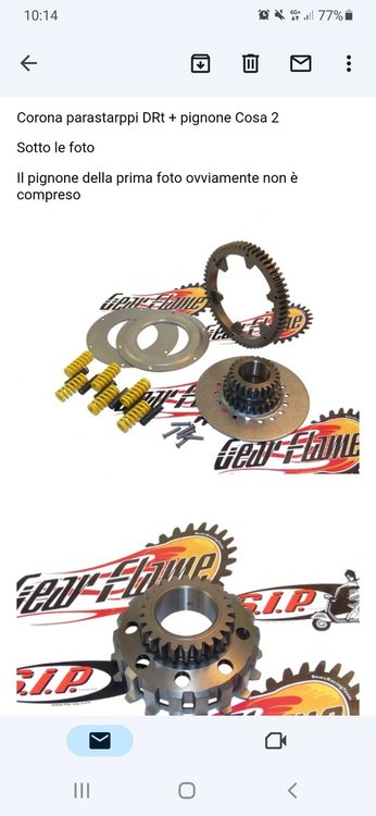

deca1981 Inviato Giugno 22, 2023 Autore Inviato Giugno 22, 2023 Ciao a tutti, ho contattato Denis di DRT, come mi ha consigliato Gigi, e mi ha proposto la corona da Z62 con il pignone da Z21, ottenendo così un ratio di 2,95, per me perfetto. Come scriveva ircanoDR77, si possono intercambiare i pignoni fino a Z25, ma per le mie esigenze del momento prenderei la Z21. Mi ha fatto una configurazione personalizzata, dato che il kit sarebbe compreso di corona, set parastrappi e pignone montato su base frizione a 7 molle, ma date le mie esigenze di montare una 8 molle mi fornisce il pignone della Cosa 2. Denti dritti ovviamente. Per la loro frizione invece, scusate l'ignoranza ma non so perché quella a 8 molle viene definita "7+1 molle".... Se avete comunque un'altra frizione migliore da consigliare fatemi sapere. Grazie! 0 Cita
Echospro Inviato Giugno 22, 2023 Inviato Giugno 22, 2023 Sono contento che hai risolto, Denis ha davvero tutte le soluzioni Ricordati di farti dare le SUE specifiche molle rinforzate per il parastrappi! Discorso frizione: La 8 molle con la 7 non c'entra assolutamente nulla. Lavora in modo differente e resta "leggera" nel comando, stressando meno il cuscinetto lato frizione. Puoi prendere una 8 molle tradizionale con anello di rinforzo sulla campana, le guide molle saldate, 8 molle miste (4 normali + 4 rinforzate) ed in extremis la modifica a 5 dischi, e con una spesa contenuta hai buoni risultati, ed inoltre si monta senza modificare nulla. In alternativa ci sono le frizioni speciali a 10 e più molle: MMW, Crimax, Sip, VMC (Quest'ultima in Ergal mi pare) La MMW la lascerei stare, costa e si spacca pericolosamente, infatti l'ho abbandonata per la Ultrastrong della SIP, praticamente eterna, ma costa una fucilata, QUI due foto Ti faccio presente che però per montare queste frizioni devi lavorare il coperchio frizione o prendere quello già lavorato, e comunque dopo hai qualche problemino con l'olio. Ma tutto si supera Ciao Gg 0 Cita
deca1981 Inviato Giugno 22, 2023 Autore Inviato Giugno 22, 2023 Ciao, per le sue molle dovrebbero essere quelle gialle con all'interno quelle scure che si vedono nell'immagine che ho postato prima che è presa dalla mail che mi ha mandato Denis. Quanto alle 8 molle DRT, non capivo solo perché, visto che anche dalla foto su vedono gli 8 fori per ciascuna molla, venivano definite "7+1 molle" pensavo ad una molla speciale, ma sembrano tutte uguali. Comunque tornerò a stressare Denis per la frizione con anello di rinforzo e senza pignone, che già avrei. Quanto alla modifica sul coperchio ti riferisci alle 10 molle o anche alle 8 molle? E la modifica consiste comunque nell'asportare materiale da quel doppio labbro interno che va verso la valvola sfiato giusto? Grazie ancora. Vito 0 Cita

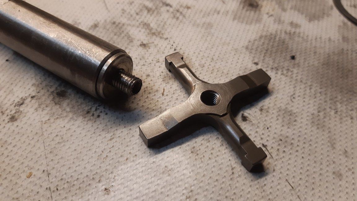

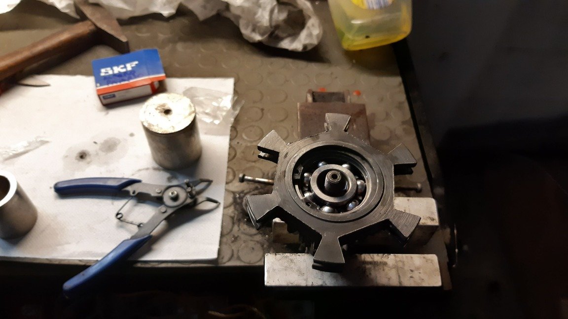

deca1981 Inviato July 28, 2023 Autore Inviato July 28, 2023 (modificato) Ciao a tutti, oggi ho avuto un po di tempo, credo che lo avrò anche oggi pomeriggio, il lavoro molto lentamente avanza. Ho sostituito il cuscinetto dell'albero primario, in attesa di ordinare i rapporti DRT: Poi ho revisionato l'albero secondario, sostituendo la crociera con una rinforzata della Cif. Pulizia ingranaggi e rimontaggio albero Al rimontaggio dell'albero, ho controllato il gioco tra gli ingranaggi, e lo spessore che passa è uno 0,30mm. Lo 0,40 non entra. Da manuale Piaggio, 0,50 è il gioco massimo consentito, per voi è ancora accettabile o sostituisco lo spessore di rasamento? Grazie a tutti Vito Modificato July 28, 2023 da deca1981 0 Cita

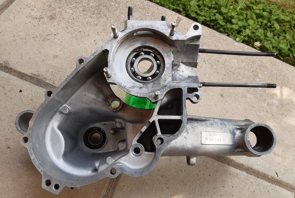

deca1981 Inviato July 30, 2023 Autore Inviato July 30, 2023 Un lavoro che rimandavo sempre era la pulizia carter, ma mi sono ritagliato mezza giornata e li ho puliti, dopo 3 ore direi che sono abbastanza soddisfatto del lavoro. È rimasto un po di ossido, ma è penetrato nell'alluminio e non si poteva fare nulla. Non volevo farli pallinare. 0 Cita

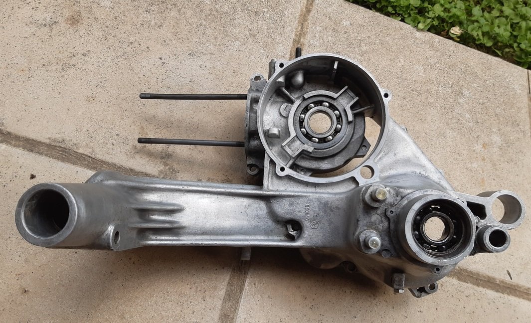

deca1981 Inviato July 30, 2023 Autore Inviato July 30, 2023 Ecco l'altro semicarter: Una buona serata a tutti😉 Vito 0 Cita
deca1981 Inviato July 30, 2023 Autore Inviato July 30, 2023 7 minuti fa, Echospro dice: Ottimo direi! Ciao Gg Grazie Gigi😉 Mi puoo far sapere per favore per il gioco ingranaggi del secondario se può andare bene? Grazie 0 Cita
Echospro Inviato July 30, 2023 Inviato July 30, 2023 4 minuti fa, deca1981 dice: Mi puoo far sapere per favore per il gioco ingranaggi del secondario se può andare bene? Secondo me si, ma QUI c'è una bella discussione con tanto di quote e sistemi di misurazione. Dagli una lettura se ti va Ciao Gg 0 Cita
