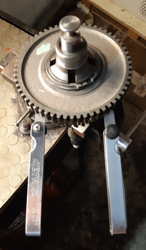

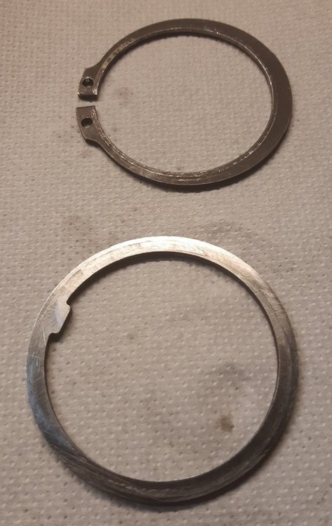

deca1981 Inviato July 30, 2023 Autore Inviato July 30, 2023 Interessante @Echospro, grazie per la risposta. Io purtroppo lo scarto di 0,05 ce l'ho solo fino a 0,25, poi da 0,30 passa subito a 0,40. Comunque lo 0,40 non entra nemmeno forzato. Magari prendo in prestito quello al lavoro se ho lo 0,35 almeno ho un riferimento preciso. Oggi ho scoperto anche grazie a un video di W1R che anche il gioco tra seeger lato camera di manovella e cuscinetto deve essere minore possibile, e se cosi non fosse ci sono degli appositi rasamenti da applicare tra cuscinetto e seeger. Io avrei montato senza curarmene. Sul manuale Piaggio non viene citato questo gioco assiale che non deve esserci. Vito 0 Cita
Echospro Inviato July 30, 2023 Inviato July 30, 2023 Se parli del cuscinetto lato frizione, si, io anni or sono ho messo un rasamento che mi sono costruito tra il cuscinetto ed il Seeger. E' importante soprattutto se hai i Denti Elicoidali sulla primaria, perchè tendono a spingere l'albero verso il volano, ma non è il tuo caso visto che monti la DD e la 8 (10) molle. Comunque mettilo che male non fa. QUI un esempio dei rasamenti. Ciao Gg 0 Cita
deca1981 Inviato July 30, 2023 Autore Inviato July 30, 2023 4 minuti fa, Echospro dice: Se parli del cuscinetto lato frizione, si, io anni or sono ho messo un rasamento che mi sono costruito tra il cuscinetto ed il Seeger. E' importante soprattutto se hai i Denti Elicoidali sulla primaria, perchè tendono a spingere l'albero verso il volano, ma non è il tuo caso visto che monti la DD e la 8 (10) molle. Comunque mettilo che male non fa. Ciao Gg Ecco QUI il video. Non sapevo proprio. Si confermo, la primaria sarà sicuramente DD. Vito 0 Cita
t5rosso Inviato July 31, 2023 Inviato July 31, 2023 il gioco ingranaggi e ta 0,15 e 0,40 ,disolito li metto a 0,20 attenzuione a come si misura il gioco ,la sonda originale e fatta a semicerchio se no ne sei in possesso devi usare due spessimetri ai lati opposti di misurazione in maniera di non inclinare l ingranaggio falsando la misurazuine.t5rosso 1 Cita
deca1981 Inviato July 31, 2023 Autore Inviato July 31, 2023 Eccomi allora, mi sono procurato il secondo spessimetro e ho fatto la prova che mi avete utilmente indicato, mettendo gli spessori tra gli ingranaggi più grandi, cioè quelli della prima e seconda marcia: - fatto la prova con entrambi a 0,25: entrano bene - fatto la prova con entrambi a 0,30: entrano, ma ruotando l'ingranaggio della prima si sente una leggera frizione Qui purtroppo non ho potuto fare una prova più precisa, dato che uno dei 2 spessimetri (mannaggia!) non ha il 0,35, quindi mettendo 2 spessori differenti la lettura è falsata. Posso presupporre, da come frizionava leggermente a 0,30 che il gioco oscilli tra 0,30 e 0,35. Non credo di più. Allora, seguendo il manuale Piaggio: Se mettessi la 1^ maggiorazione, ridurrei il gioco da 0,30-0,35 a 0,15-0,20. Io sarei per (visto che ho già il secondario smontato) a correggere il gioco, che ne dite? Un ringraziamento a Gigi e Fulvio. Vito 0 Cita
deca1981 Inviato July 31, 2023 Autore Inviato July 31, 2023 Aggiornamento: ho misurato per scrupolo lo spessore di rasamento originale e sembra più grande della misura 2,05 mm che dovrebbe essere di base. È una misura che ho preso a calibro, quindi può essere anche il contrario. Ma domani lo porto al lavoro e lo misuro bene con il micrometro, prima di andare dal ricambista. Vito 0 Cita
Echospro Inviato July 31, 2023 Inviato July 31, 2023 Quindi se hai 0,30 per scendere a 0,15/0,20 devi avere un rasamento da un decimo. un decimo e mezzo massimo. Con 2 decimi lasceresti un decimo di gioco e secondo me è tirato. Ricorda di controllare bene anche il selettore, che deve avere la leva di comando ben salda all'alberino. Ciao Gg 0 Cita
deca1981 Inviato Agosto 1, 2023 Autore Inviato Agosto 1, 2023 Ciao Gigi, si è quello che intendevo anche io. Ora il mio gioco è minimo 0,30. Se io sostituisco completamente il suo spessore che da manuale Piaggio dovrebbe misurare 2,05 (oggi lo misuro) con la 1^ maggiorazione che misura 2,2 ottengo una guadagno di gioco di 0,15. Per il selettore darò una controllata, grazie👌 0 Cita
deca1981 Inviato Agosto 1, 2023 Autore Inviato Agosto 1, 2023 Ciao a tutti, allora: sono riuscito a misurare il mio spessore originale di rasamento, ed è già una 1^ maggiorazione, essendo 2,2: È possibile che abbiano già messo di fabbrica questa maggiorazione o questo motore è stato già aperto? Vabbè comunque, le maggiorazioni come da manuale Piaggio non si trovano più nelle misure di 2,05 - 2,35 - 2,65 ma partono dal 2,0 e vanno a range di 0,1 fino ad arrivare a 2,50. Inoltre, sono riuscito a misurare più precisamente il gioco tra gli ingranaggi con il doppio spessore, e passa frizionando abbastanza il 0,35. Quindi, se applico invece del mio spessore da 2,2 un 2,4 riduco il gioco portandolo a 0,15 mm che ne dite? 0 Cita
deca1981 Inviato Agosto 4, 2023 Autore Inviato Agosto 4, 2023 Ciao a tutti, oggi giorno di shopping (contenuto). Sono passato dal mio meccanico, che fa anche da ricambista e ho preso lo spessore da 2,40, il kit rasamenti del cuscinetto frizione (che non so se serviranno ma per quel che costano almeno li ho, per quello che costano) e i silent block (lato pedana bgm, sede ammortizzatore cif) Ecco lo spessore bgm da 2,40 che è andato a sostituire quello da 2,20: (Tranquilli, poi il seeger di chiusura l'ho messo😅) Ho quindi misurato il gioco, che si è praticamente dimezzato: 0,15mm, missione compiuta👍 Poi quando avrò un'attimo monterò i silent block: il mio meccanico mi ha consigliato questi, loro li montano sempre e non hanno mai avuto casi di clienti che hanno poi avuto problemi. Mi ha consigliato di installarli coprendo la gomma di talco, per facilitare l'inserimento, per evitare che la gomma faccia 'presa'. Pareri? Comunque una cosa che mi ha fatto ridere...i silent hanno rispettivamente un segno rosso e un segno verde...poi nella confezione c'era questo foglietto: Va bene che sono praticamente un pivello alle prime armi... essendo il mio primo motore/scuola, ma i silent sono uno da 40 e uno da 30mm come le sedi, non posso sbagliare neanche volendo! Vabbè, comunque grazie BGM per la dritta!🤣 Alla prossima! 0 Cita
