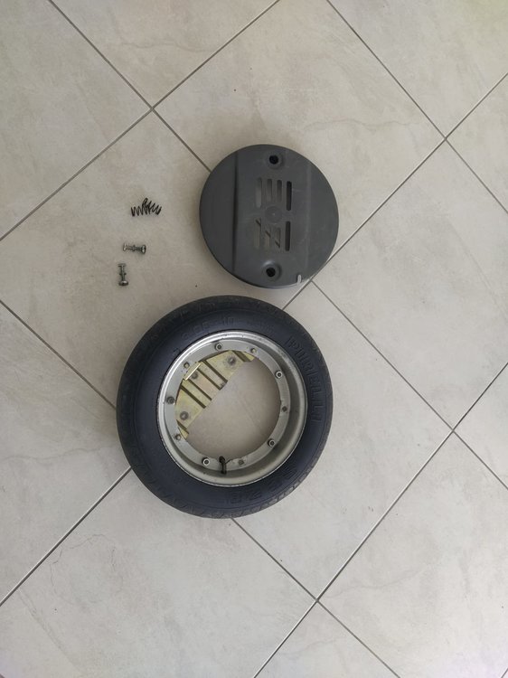

IMG-20230608-WA0001.thumb.jpg.498f3b7ce2ea3b7a322b6a0d1bcc28a9.jpgUn'altra domanda, ma il coperchio della ruota di scorta come si monta?
La xl senza batteria era senza coperchio solo con la ruota ( vedi il tuo porta ruota che è esattamente uguale al mio), il coperchio monta solo sul porta ruota con batteria quelle che avevano lo starter elettrico.
