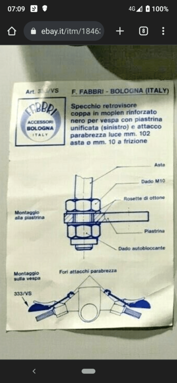

Vitino Inviato 25 agosto 2023 - 05:52 Autore Share Inviato 25 agosto 2023 - 05:52 Buongiorno ho provato a montare la placchetta con la piega verso il basso ma lo specchietto poi nel foro più esterno non entra( i due fori sono di dimensioni diverse uno, quello più esterno, serve per lo specchietto l'altro per il parabrezza), quindi sono obbligato a montarla verso l'alto. Nella foto che segue si vede bene che lo specchietto va montato nel foro esterno. 0 Quote Link al commento Condividi su altri siti More sharing options...
Pier2162 Inviato 25 agosto 2023 - 11:26 Share Inviato 25 agosto 2023 - 11:26 (modificato) Il foro più grande solitamente serve per il parabrezza. Cmq se le cose stanno come dici, girala nell'unico modo possibile. Modificato 25 agosto 2023 - 11:31 da Pier2162 0 Quote Link al commento Condividi su altri siti More sharing options...
Pier2162 Inviato 25 agosto 2023 - 13:17 Share Inviato 25 agosto 2023 - 13:17 O nella peggiore che non stia come si deve, prendi il trapano ed allarga il foro. 0 Quote Link al commento Condividi su altri siti More sharing options...
