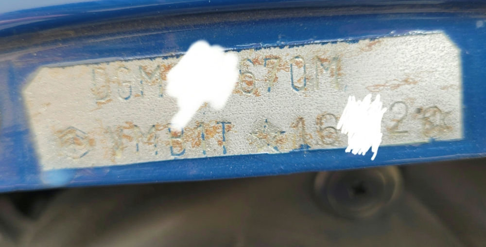

Fiducioso di sbrogliare la matassa dell'iscrizione all'FMI (ancora sospesa) della mia GS, avevo una mezza idea di iscrivere anche le altre 2 vespette in mio possesso, una ET3 del 1977 ed una VNA1 del 1957.
Tuttavia, vedendo la pignoleria degli esaminatori, mi è venuto un grosso dubbio circa il numero di telaio stampigliato sulla ET3 che comprai una dozzina di anni fa già restaurata. In pratica è piuttosto ben visibile uno 0 (zero) al di sotto (o al di sopra?) della stellina di chiusura del numero di matricola. Ho sempre pensato che fosse stata una sbadataggine del punzonatore Piaggio, che, accorgendosi a posteriori di aver stampigliato uno zero, avrebbe subito dopo stampigliato la stellina sopra quello a mo di chiusura del numero. È una spiegazione plausibile? Sarebbe possibile dimostrarlo in qualche modo? In generale, per quanto possibile, il numero sembra conforme?
Allego foto.Screenshot_20231018_015157_Gallery_1.thumb.jpg.fe4e608940dd5e6058cc854597e81f77.jpg
Grazie mille.
Sulla mia del 78 i numeri sono perfettamente allineati, il 2 della tua lo vedo molto alto rispetto agli altri. Il numero e la sigla sembrano comunque originali, a volte accadeva che il punzone si spostasse.

FONT Caratteri corretto per et3 1976 e 1977 . Sulla mia 77  sono così, non allineati. Cambiano poi nel 78
E' davvero un caso particolare lo zero sulla stella, Se fosse il 5° numero non credo sia così un problema  [16X20 ]
, ma se fosse il 6° numero [16XX2-0] con l'intenzione di cancellarlo con la stella, sarebbe davvero difficile farlo comprendere all'esaminatore di turno....
Modificato da exstreme
@exstreme purtroppo è il secondo caso. Il numero ha 5 cifre (è del 1977) ed in più, consultando le tabelle matricolari, non dovrebbero esistere VMB1 con numeri a 6 cifre che inizino con 16. Per intenderci, la produzione si è fermata a 140.000 e qualcosa, e non è andata oltre i 160.000, è anche per questo che immagino che la stella sopra allo 0 stia ad indicare una correzione. Ovviamente i documenti sono coerenti, ma non ho quelli originali dell'epoca.
Facciamo il ragionamento inverso: se davvero durante il restauro o prima fosse stato manomesso a posteriori, un errore così marchiano avrebbe inficiato palesemente un lavoro che tutto sommato sembra ottimo. È una supposizione un po' cervellotica, lo ammetto.
1 minuto fa, nigelzed dice:
Appunto.
In questo caso ti affidi solo alla magnanimità dell'esaminatore, oppure fai periziare da un esperto , ed alleghi perizia assieme richiesta CRS.
Mi sembra un errore di punzonatura, secondo me puoi rivolgerti alla motorizzazione per chiedere copia del foglio di prima immatricolazione, per certificare senza ombra di dubbio che il numero di telaio è quello, e puoi fare una richiesta alla Piaggio, inviando un paio di foto, per chiedere spiegazioni sull'accaduto. Inoltre puoi procedere come ipotizzato da @exstreme ed interpellare un esperto. anche un esaminatore della motorizzazione o della polizia stradale.
