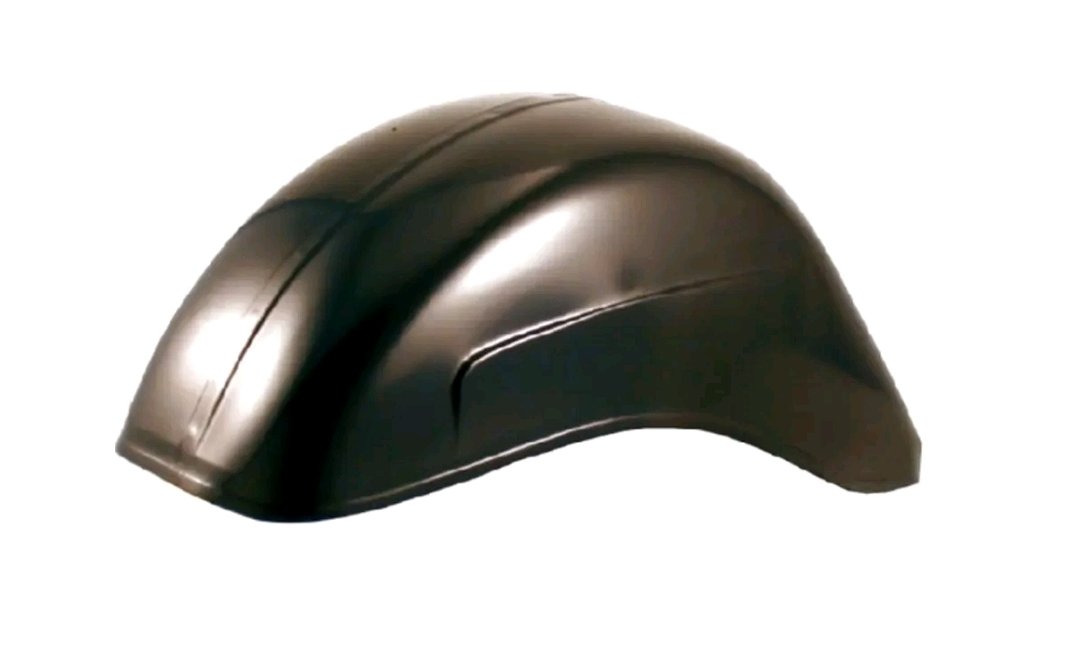

Angelpat Inviato Dicembre 29, 2023 Autore Inviato Dicembre 29, 2023 Bgiorno ed Auguri a tutti🤶🎄 Qualcuno sa dirmi se nel parafango anteriore era presente la striscia centrale oppure era liscio oppure per il registro storico vanno bene entrambi. grazie 0 Cita
Pier2162 Inviato Dicembre 29, 2023 Inviato Dicembre 29, 2023 (modificato) Ciao, grazie degli auguri che ricambio. Il parafango originale è in metallo ed ha la nervatura, dovuta alla sovrapposizione delle due parti stampate. In quegli anni non esisteva ancora il metodo del risvolto nascosto. Quello senza nervatura che trovi in vendita è in plastica, ma è per la PK 50N. Per la tua devi fare la ricerca mettendo la sigla del telaio (V5A1T). Per il registro storico devi utilizzare quello in metallo con nervatura. Questo: Modificato Dicembre 29, 2023 da Pier2162 0 Cita

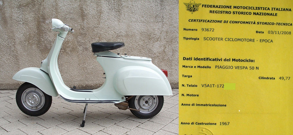

Angelpat Inviato Gennaio 14, 2024 Autore Inviato Gennaio 14, 2024 Scusate ma inviando pratica ad FMI un esaminatore mi ha risposto che il sellino a triangolo, i cerchi ruota non colorati e fanale posteriore non sono originali 🙉 assurdo ho seguito tutto seguendo vespa tecnica ed i vostri consigli… cosa mi consigliate di rispondere. Forse esaminatore confonde con altro modello (1965?)… 0 Cita
Omobono Tenni Inviato Gennaio 14, 2024 Inviato Gennaio 14, 2024 L'unico appunto che ti faccio dalla foto è la guarnizione del clacson anteriore che va grigio e non nero (sembra esser nero dal poco che si vede nella foto). Per il resto, giusto per ambire alla perfezione, la sella sembra rimontata troppo alta, le strisce pedane sembrano montate storte a causa di buchi non regolari e la ruota anteriore sembra troppo indietro rispetto al parafango (forcella di poco storta?) ma questi non sono problemi che pregiudicano l'ottenimento del CRS La vespa è corretta nel colore e negli accessori in relazione all'anno se si tratta di un modello del 67' con numero di telaio compreso tra quelli possibili per il colore da te scelto (ricordo che sono tutte cose già attenzionate in precedenza). L'unica è discuterla con l'esaminatore poco preparato fornendo documentazione a sostegno (es. Vespatecnica ed altre riviste di settore) della tua (giusta) posizione. 0 Cita
Angelpat Inviato Gennaio 14, 2024 Autore Inviato Gennaio 14, 2024 Grazie, e uniche cose che secondo FMI contestate sono: - della triangolo - cerchi ruote colorati🙉 - fanale posteriore non originale Confonde con il modello 1965 Susa volevo scrivere sella triangolo Maledetto touch🙉 Susa🙉 Scusa 0 Cita

alfred Inviato Gennaio 15, 2024 Inviato Gennaio 15, 2024 l'unica cosa fondmentale che ti manca è la piastra portapacchi che va a raccordare il serbatoio ( forse è quella che che ti contesta) 0 Cita
Angelpat Inviato Gennaio 15, 2024 Autore Inviato Gennaio 15, 2024 No la piastra è un accessorio che ho ma per le foto non va messa….comunque non mi viene contestata… grazie 0 Cita
alfred Inviato Gennaio 15, 2024 Inviato Gennaio 15, 2024 questa è la mia anno 1967 fmi del 2008 nella mia il sellino aveva anche il gancetto portaborse (era un optional del tempo che era integrato nella parte anteriore della sella) avevo anche lascaito il ckm e non me lo hanno contestato guarda che la piastra non è accessorio, ma parte integrante 0 Cita
Angelpat Inviato Gennaio 15, 2024 Autore Inviato Gennaio 15, 2024 Grazie ok, dopo le foto ho montato la piastra….che ripeto non mi ha contestato….si è scusato per i cerchi, ma insiste sul canale posteriore 🙉gli ho inviato la pagina di Vespa Tecnica e sono in attesa di risposta… buona giornata 0 Cita
