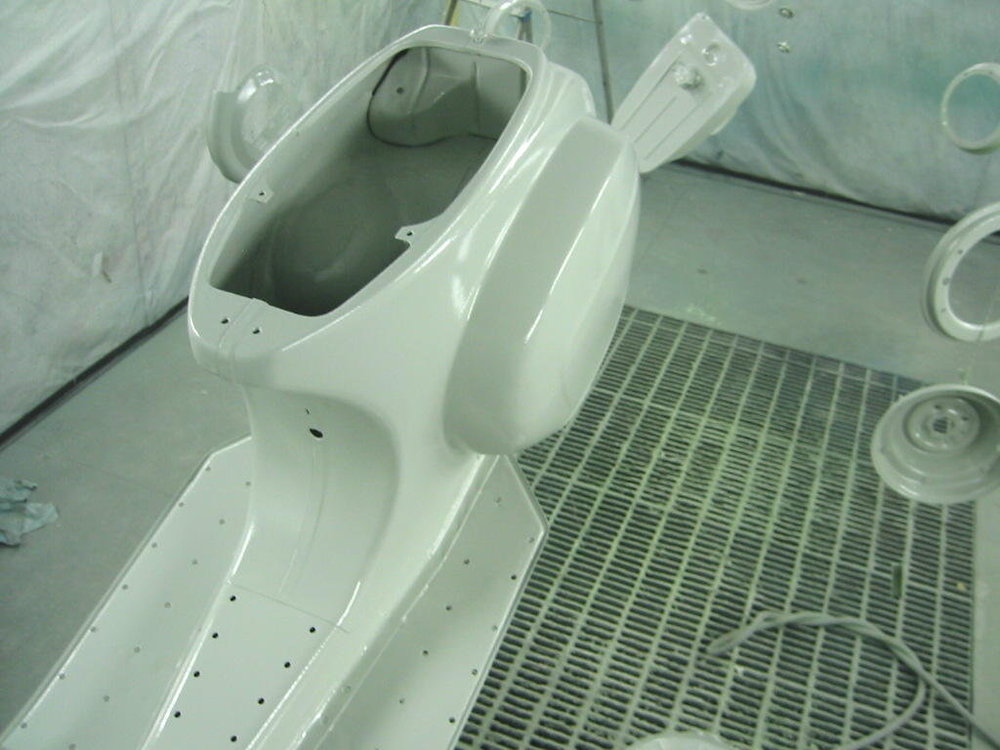

credo che  @alfred ti abbia messo la foto della  sua vespa 67 con solo SUO fondo 8012M,  ma  non ancora in tinta 303....
Una foto della attuale condizione della tua vespa verniciata (con luce naturale) farebbe comprendere più il tuo dubbio.
x angel......  se  vedi   nelle vecchie risposte,  ti avevo  anche messo una foto della mia  50/67 colore 303 e come ti dicevo,  in piena luce il colore della 303 (rispetto alla 301) è molo, molto tenue e sembra quasi bianco.......  😜

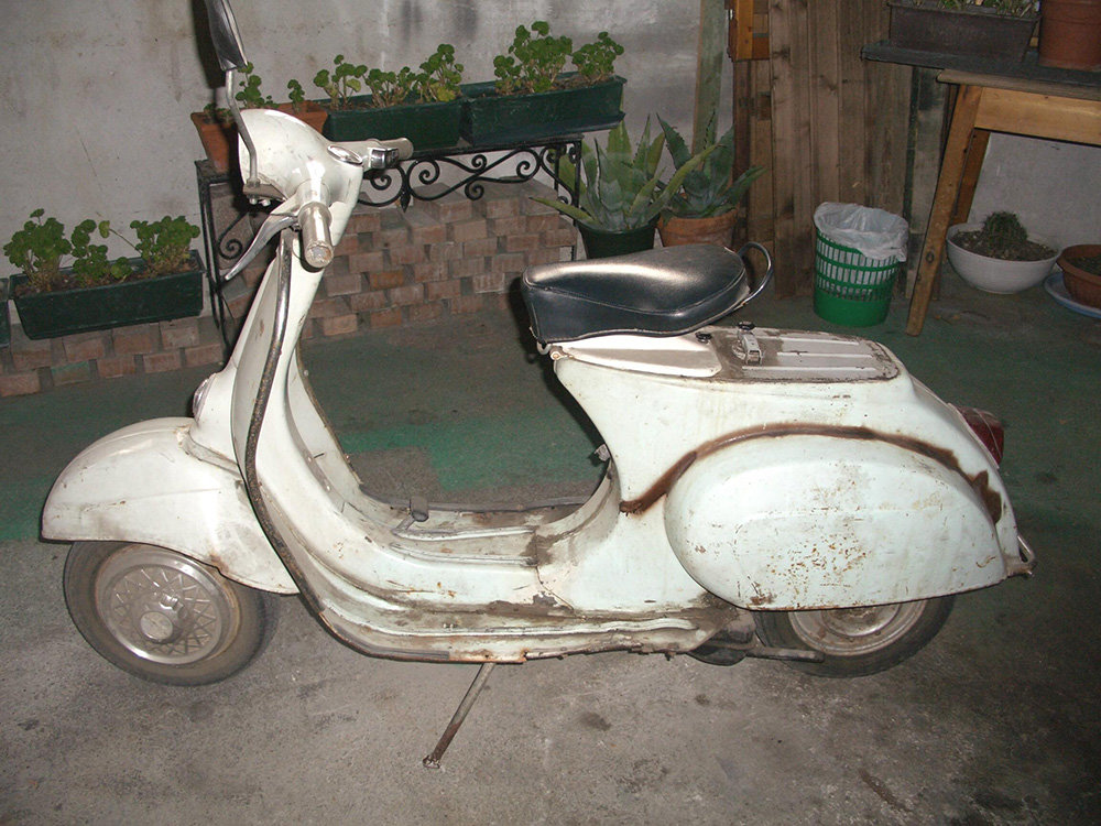

si è il grigio 8012m  il colore è un po' distorto  (dipende che impostazioni aveva il carrozziere sul tel.  - l'ha fatta lui)
ti allego le foto  di come era prima e con il colore verde 303 (in fase di montaggio  in garage senza luce solare)
