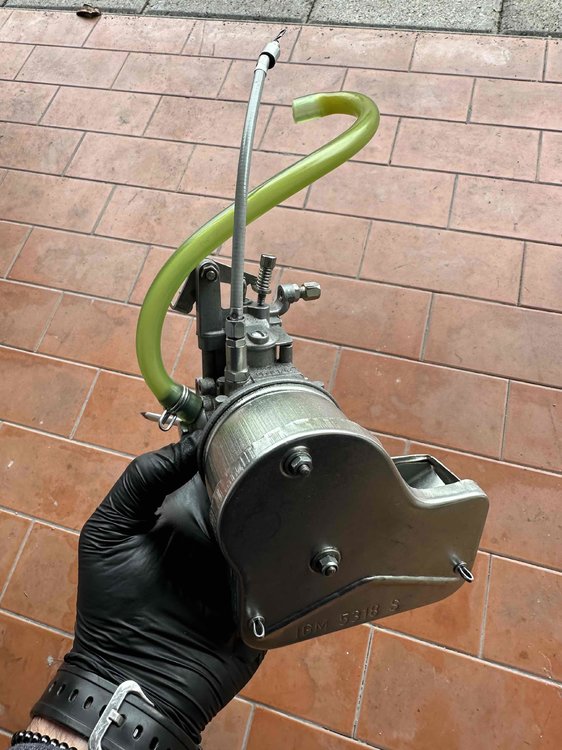

Pier2162 Inviato Febbraio 18, 2024 Inviato Febbraio 18, 2024 Io una controllata la darei...anzi, l'avrei data prima di scrivere qui. Rileggendo, ho visto che hai cambiato il tubo della benzina: fa attenzione che non sia troppo lungo o che non faccia pance verso l'alto... spiegherebbe perché lo fa in accelerazione. 1 Cita
Seppl76 Inviato Febbraio 21, 2024 Inviato Febbraio 21, 2024 Secondo me è il getto del massimo sporco, ma come dice Pier controlla il tubo benzina che non sia troppo lungo, io ho avuto lo stesso problema con il 50ino elestart ed il problema era proprio quello che facendo una curva troppo verso il basso non arrivava abbastanza benzina 1 Cita

LaSeR Inviato Marzo 3, 2024 Autore Inviato Marzo 3, 2024 (modificato) Ciao a tutti e grazie mille per i consigli. Sono tornato ieri sera tardi dopo 2 settimane di viaggio all'estero e finalmente posso dedicarmici. Nel frattempo vi allego una foto del vano carburatore, questo è il giro che fa il tubo. Ora vado a fare i controlli Ci aggiorniamo dopo! Modificato Marzo 3, 2024 da LaSeR 0 Cita
LaSeR Inviato Marzo 3, 2024 Autore Inviato Marzo 3, 2024 Riassunto del controllo: - il rubinetto, anche se in posizione chiusa, perde copiosamente se inclinato dal lato della cannula. Invece, se rimane in posizione dritta non perde. E' normale che faccia così? - fatto controllo generale del carburatore: il getto del max non sembrava otturato, né ho trovato incrostazioni da altre parti (filtro, cannula, ecc) 0 Cita
Pier2162 Inviato Marzo 3, 2024 Inviato Marzo 3, 2024 Può darsi che si sia seccata la guarnizione del rubinetto, si può cambiare, le vendono in apposito kit di revisione. Hai provato a regolare le due vitine che mantengono in appoggio il rotore? Non vanno strette completamente, ma quel tanto che basta da riuscire a ruotare senza troppo sforzo la leva di apertura. Hai controllato bene spillo e galleggiante? Controlla anche le viti del collettore al carter, che non si siano allentate. 0 Cita
LaSeR Inviato Marzo 23, 2024 Autore Inviato Marzo 23, 2024 Ciao ragazzi, update finale: ho sistemato il rubinetto, che anche da chiuso perdeva. Ha smesso di perdere, il flusso mi è sembrato regolare e ho rimontato tutto. Adesso lo specialino ha ripreso ad andare alla grande Grazie per il supporto! 1 Cita
