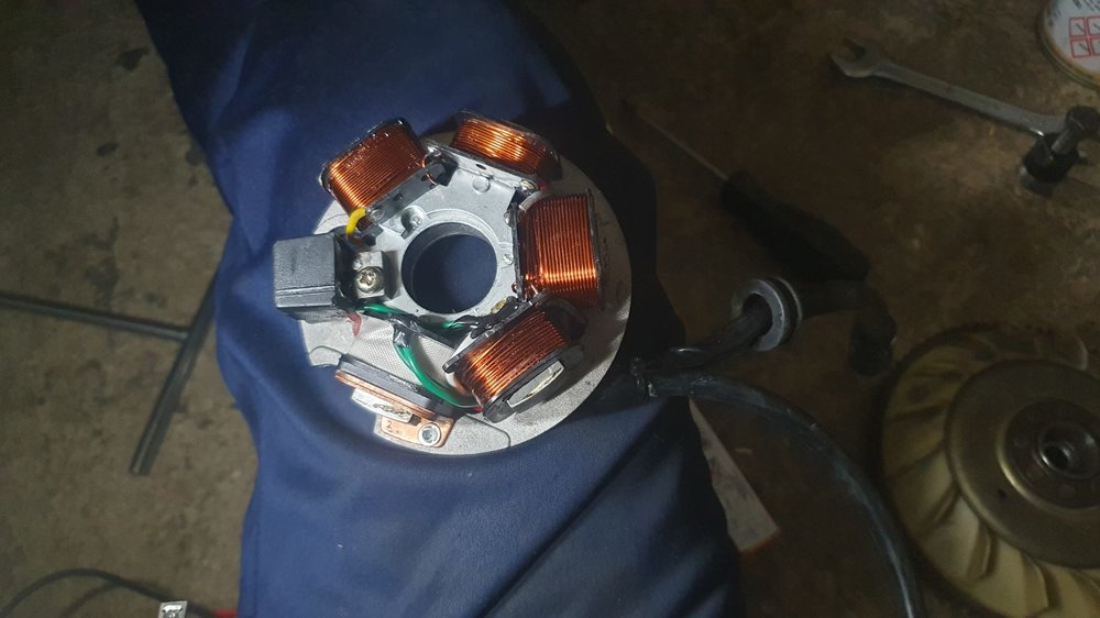

Claudio 487 Inviato Febbraio 26, 2024 Autore Inviato Febbraio 26, 2024 Questo è lo statore comprato nuovo e poi smontato per il problema del funzionamento irregolare agli alti. Sicché ho comprato la bobina ed ho riparato l'originale, ora montato. Ma posso dire che su altre HP ho fatto entrambe le operazioni: cambiare lo statore o riparare l'originale e mai avuti problemi. 0 Cita

Pier2162 Inviato Febbraio 28, 2024 Inviato Febbraio 28, 2024 Stamattina leggevo di bobine di ricambio per gli statori, non sono tutte uguali, ovviamente, numero di spire e diametro del filo cambiano a seconda del modello di statore. E quindi cambia la resistenza, l'impedenza, la tensione che esse generano a seconda del volano con cui vengono accoppiate. Questo per dire: sei sicuro al 100% che la bobina che hai cambiato abbia le stesse caratteristiche della vecchia? 0 Cita
Claudio 487 Inviato Marzo 1, 2024 Autore Inviato Marzo 1, 2024 Buongiorno Pier, Ho due conferme. Io ho comprato due bobine, per due statore HP che avevano lo stesso problema. Con una ho risolto e con l'altra, no. Poi, sulla Vespa in questione, ho provato due statore nuovi e.... niente. Sempre lo stesso risultato! Quindi escludo che sia la bobina comprata e sostituita. 0 Cita
