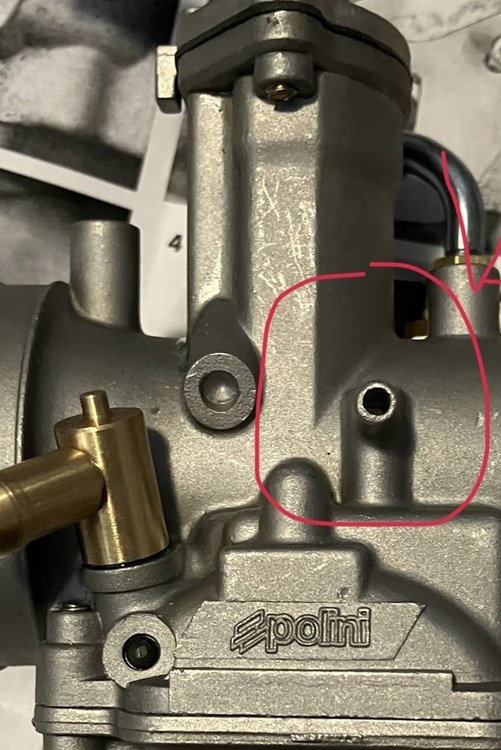

allego foto del carburatore, dove ho evidenziato lo sfiato sulla vaschetta, è necessario applicare un rubicondo a questo sfiato affinché non si imbrodi tutto il carburatore?
altra domanda,nelle istruzioni non cc’e scritto a cosa serve l’altro ingresso aria che ho evidenziato . Qualcuno sa aiutarmi ?
eventualmente meglio mettere due tubicini in entrambi gli attacchi?
ciao,per esperienza,ho avuto anch'io un pseudo PWK.Che se ne dica questi carburatori lasciano il tempo che trovano.
PWK c'è ne solo uno,ma costa diverse centinaia di euro.Troppo instabile
