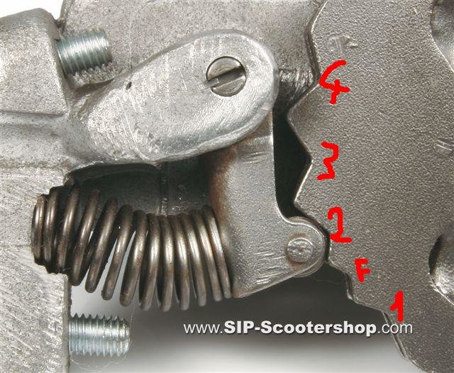

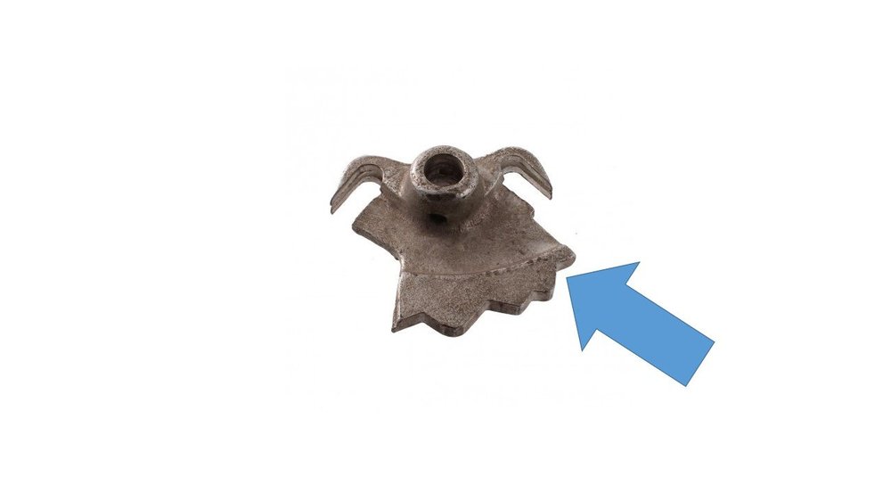

docwasp Inviato Aprile 10, 2024 Inviato Aprile 10, 2024 Ciao, sto finalmente finendo il restauro della mia VN1T del 55. Ho 2 dubbi: 1) ma sta versione ce l'ha o no la leva per lo starter sotto alla sella.. la vedo in tutti gli esplosi e negozi di ricambisti ma io non saprei dove metterla e come collegarla al carburatore e sto cominciando a pensare che il modello economico proprio non ce lo avesse... nel caso posso regalarne un paio presi in stock qualche mese fa 😣 2) so che è una banalità ma ha una forma insolita e visto le madonne che ho tirato a tirare i cavi non vorrei soffrire oltre che già la vita è complicata.. mi confermate che la prima va qui (vedi foto) grazzzzie 0 Cita
Pier2162 Inviato Aprile 10, 2024 Inviato Aprile 10, 2024 Ti rispondo alla seconda domanda: si, ed è anche ovvio, perché lo scatto successivo ha una cresta più piccola che indica la folle. Per la prima domanda, non conosco bene il modello, mi spiace. 1 Cita
docwasp Inviato Aprile 10, 2024 Autore Inviato Aprile 10, 2024 Grazie per la risposta.. ma sai che non sono del tutto convinto? di solito il folle è in mezzo.. e riguardando la vespa in garage sembra proprio li (nell’ avvallamento di fianco allo sperone più alto). Del resto ha senso che si muova verso la ruota per la prima e verso la ventola per le altre 2.. o no? 0 Cita
Pier2162 Inviato Aprile 10, 2024 Inviato Aprile 10, 2024 Secondo me è il contrario, e non avrebbe senso mettere il fermo di una marcia su una cresta così piccola. Ma scusa, perché non provi a metterlo sul motore ed ingranare le marce? 1 Cita
Pier2162 Inviato Aprile 10, 2024 Inviato Aprile 10, 2024 (modificato) Anche il preselettore della px ha la folle sulla cresta piccola Modificato Aprile 10, 2024 da Pier2162 1 Cita
docwasp Inviato Aprile 10, 2024 Autore Inviato Aprile 10, 2024 Ah credo abbia ragione .. in effetti allora credo di avere un serio problema.. anche se non ho capito dove e cosa ho sbagliato 0 Cita
Pier2162 Inviato Aprile 10, 2024 Inviato Aprile 10, 2024 (modificato) Guarda che è giusto come hai detto tu: se tiri il cavo lato ruota, la prima ingrana dove hai messo la freccia sulla tua foto, è quindi dopo c'è la folle, quindi sulla cresta più piccola. Modificato Aprile 10, 2024 da Pier2162 1 Cita
docwasp Inviato Aprile 10, 2024 Autore Inviato Aprile 10, 2024 Si ma il problema è che la mia è in folle nel punto rosso.. per questo credo di avere un problema serio 0 Cita
Pier2162 Inviato Aprile 10, 2024 Inviato Aprile 10, 2024 Ops...la butto lì, ma non ho mai aperto un motore di una faro basso, quindi potrei anche dire una caxxata: alberino di comando girato al contrario? Ma la seconda e la terza? 1 Cita
docwasp Inviato Aprile 10, 2024 Autore Inviato Aprile 10, 2024 Mah.. il selettore è impossibile montarlo al contrario.. io ho usato quella di uno struzzo che credo sia uguale.. seconda e terza sono a destra .. il cambio prima di montare il motore non l’ho provato perché non pensavo si potesse sbagliare a montarlo.. ma evidentemente.. proprio non capisco.. 0 Cita
Pier2162 Inviato Aprile 10, 2024 Inviato Aprile 10, 2024 Quindi quando inserisci la terza il rullino esce dalle creste? Non so proprio cosa dirti. O c'è un errore nel montaggio del cambio, o il preselettore è diverso. 0 Cita
Pier2162 Inviato Aprile 10, 2024 Inviato Aprile 10, 2024 Non è che sei su una falsa folle? Sai che i cambi vespa vanno in folle tra tutte le marce... 0 Cita
