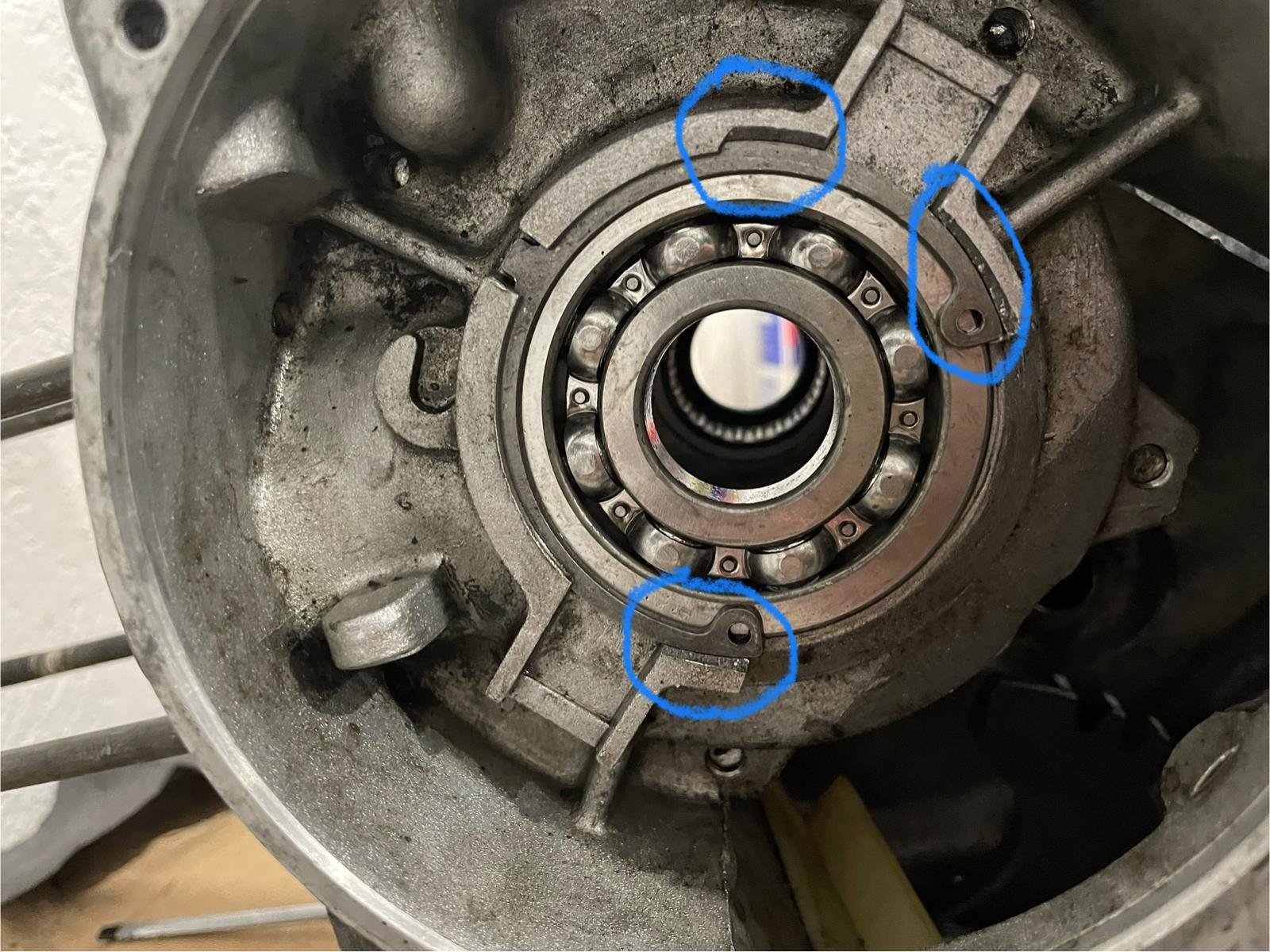

SmokePX Inviato Maggio 25, 2024 Inviato Maggio 25, 2024 Ciao a tutti, come da titolo si è rotta la sede che mantiene il seeger lato frizione. La sede non è totalmente rotta (foto in allegato). Attualmente ho montato il seeger, non sembra muoversi ma temo che con le vibrazioni possa sganciarsi. Ho quindi pensato a due possibili soluzioni: - anello adattatore, quello della drt, creato appositamente per questa problematica (di non facile installazione, richiede foratura carter) - acciao rapido bicomponente, da mettere fra seeger e carter dove ci sono le rotture (di facile installazione) Avete esperienze a riguardo, se uso l'acciao rapido, tiene? 0 Cita
Alpaca Inviato Maggio 25, 2024 Inviato Maggio 25, 2024 Fossi in te non metterei mai dei collanti o resine (come l'acciaio rapido) nel carter. Un ambiente oleoso e caldo come quello mette a dura prova qualsiasi composto, abbastanza da porre piú di un dubbio sulla tenuta sul lungo periodo. Mettere l'anello é una soluzione definitiva, affidabile e stracollaudata da migliaia di vespisti. Fosse un luogo comodo ti direi provaci ma i carter non si aprono tutti i giorni e ti conviene fare le cose per bene. Ciao e facci sapere 2 Cita

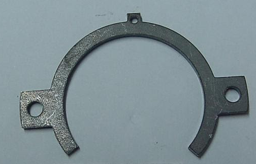

SmokePX Inviato Maggio 26, 2024 Autore Inviato Maggio 26, 2024 (modificato) Grazie Alpaca per la risposta, speravo alla fattibilità della resina ricomponente. Lasciarlo cosi sarebbe fattibile? Per quanto riguarda gli anelli, ho trovato due versioni, qualcuno ha esperienza e può guidarmi nella scelta dell'anello e su come procedere con l'installazione? Versione 1 (doppio dente, ma mi sembrano storti, FOTO 1) Versione 2 (simile all'anello seeger originale, FOTO 2) Secondo la vostra esperienza, quale dei due scegliere? Modificato Maggio 26, 2024 da SmokePX 0 Cita
Walter 50 Special Inviato Maggio 26, 2024 Inviato Maggio 26, 2024 Ciao Ti sconsiglio fortemente di lasciarlo così ... il seeger prima poi ti farebbe una bella sorpresa.. L' anello. Della foto 2 mi pare il più adatto 0 Cita

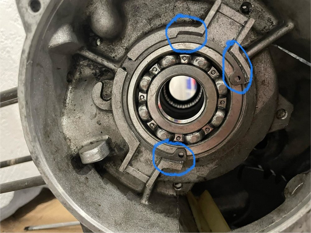

SmokePX Inviato Maggio 27, 2024 Autore Inviato Maggio 27, 2024 Di quanti millimetri dovrebbe uscire il cuscinetto lato frizione? Quello in foto, vi sembra in posizione corretta? 0 Cita
Alpaca Inviato Maggio 28, 2024 Inviato Maggio 28, 2024 6 ore fa, SmokePX dice: Di quanti millimetri dovrebbe uscire il cuscinetto lato frizione? Quello in foto, vi sembra in posizione corretta? Cosî dare un giudizio é difficile. Controlla se il seeger é tutto in piano con il codolo di un calibro. Il cuscinetto va a battuta sul seeger. dalla tua foto sembra che il seeger stia per essere sputato fuori dalla sua sede. Ma di nuovo: misura, rimisura e agisci di conseguenza. 0 Cita
