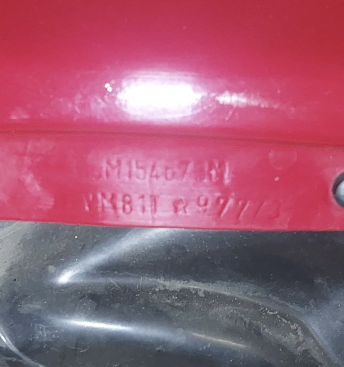

Ciao a tutti, giovedì devo accompagnare un mio amico a vedere un et3.
secondo voi format e numerazione risultano corretti?

la foto non si vede granché
Ciao.
I numeri sono corretti per l'anno, ed il format è originale, un po' alto lo scarto tra i numeri telaio e motore, ma succedeva spesso.
Il colore è originale o è stata riverniciata?
P. S. Forse era meglio evitare di postare i dati così in vista, e coprire almeno un paio di numeri...
Anche a me sembra che vada tutto bene, anche lo scarto di numeri tra telaio e motore, giusto per quell'anno e modello, se dovessero fare storie in sede di revisione per i numeri di telaio poco leggibili (ma non dovrebbero), usa uno sverniciatore ed una spazzola in rame od ottone (NON ferro!) ed abbi l'accortezza di delimitare l'area della punzonatura con del nastro da carrozziere, poi proteggi la punzonatura con della vernice trasparente o un fondo ben diluito.
Ciao, Gino
Il colore purtroppo non è originale.
Ho chiesto al mio carrozziere e mi ha detto che per ottenere un lavoro perfetto servirebbe la sabbiatura fine, il risultato dovrebbe essere questo.
che ne dite? Ci sono anche altre soluzioni “fai da te” per sverniciare la parte con i numeri punzonati?
grazie a tutti per le risposte

28 minuti fa, Ludo94 dice:
Non c'è soluzione fai da te migliore, pulita ed economica  di quella che ti ha suggerito @GiPiRat sopra.
Delimiti la zona da pulire con scotch carta e d abbondante spennellata di sverniciatore. Se la vernice è catalizzata occorre uno sverniciatore STRONG, no versioni ECO.
Essendo un 1980 ha anche il seriale con lo stesso font (bello profondo) di radice ed omologazione, a differenza della 77 dell'ultima foto, con seriale poco inciso.
Sabbiatura fine per  pulire il seriale telaio ???  🤣  Da vespa montata??? Sarebbe curioso capire come incartarla e come metterla in cabina sabbiatura.
Senza offesa,  cambia serenamente carrozziere.
Modificato da exstreme
Quoto @exstreme, a meno che il carrozziere non si riferisse all'intero telaio da riverniciare di un colore giusto per l'anno e per il modello, in questo caso la sabbiatura fine avrebbe un senso, ma NON sulla punzonatura, che va trattata come ho già scritto, se non la si vuole compromettere.
Ciao, Gino
