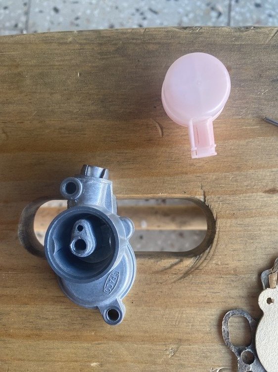

Capitanseby Inviato 4 luglio 2024 - 07:44 Share Inviato 4 luglio 2024 - 07:44 Buongiorno a tutti, come da titolo, sto incontrando problemi nella sostituzione del citato coperchio, in quanto quello che mi hanno venduto mi viene impossibile da montare ( vedi foto). Chiedevo se per questo tipo di carburatore esiste il pezzo in questione o bisogna cambiare tutto il carburatore. E inoltre se esiste dove è possibile acquistarlo. 0 Quote Link al commento Condividi su altri siti More sharing options...
Stefano830_1 Inviato 4 luglio 2024 - 15:23 Share Inviato 4 luglio 2024 - 15:23 ciao, mi sembra di intuire anche vedendo la guarnizione che hai il carburatore col coperchio getti, il tipo vecchio dell'orto, che tipo di problema ha il tuo attuale coperchio originale? o ne sei sprovvisto? 0 Quote Link al commento Condividi su altri siti More sharing options...
Capitanseby Inviato 4 luglio 2024 - 15:57 Autore Share Inviato 4 luglio 2024 - 15:57 Ciao , grazie della risposta, con il vecchio probema ho problemi d’ingolfamento se tengo il rubinetto benzina aperto, da una prima ispezione mi è sembrata la sede spillo un po rovinata. 0 Quote Link al commento Condividi su altri siti More sharing options...
Echospro Inviato 4 luglio 2024 - 21:20 MODERATOR Share Inviato 4 luglio 2024 - 21:20 La torretta del 20/15 e 20/17 B non è la stessa del 20/20 D Lo spillo però è lo stesso se ben ricordo. Cambia lo spillo che sicuramente, se non lo hai mai cambiato, ha la gomma che non va bene con la benzina "verde" Ciao Gg 0 Quote Link al commento Condividi su altri siti More sharing options...
Capitanseby Inviato 5 luglio 2024 - 05:03 Autore Share Inviato 5 luglio 2024 - 05:03 L’ho già cambiato , più di una volta ma il problema rimane. L’ultima prova che mi rimane da fare è sostituire la torretta, ma non so dove cercarla. 0 Quote Link al commento Condividi su altri siti More sharing options...

Stefano830_1 Inviato 6 luglio 2024 - 06:13 Share Inviato 6 luglio 2024 - 06:13 al limite controlla bene con una lente la sede di dove appoggia lo spillo, se non ti sembra bella lucida con uno stecchino di legno grosso tipo quello per gli spiedini premilo sulla sede facendolo girare un pò, vedrai che quasi sicuramente non perderà più, per provare se ha funzionato puoi soffiare sul tubo della benzina con il galleggiante e spillo montato a coperchio smontato, se non senti aria uscire è ok 0 Quote Link al commento Condividi su altri siti More sharing options...
