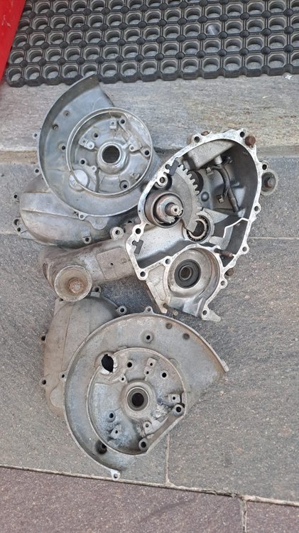

Ciao a tutti.
Mio fratello ha preso una vespa et3 del 1977. Il motore e’ stato completamente rifatto con carter vergini.
Stavo valutando di acquistare due carter dell epoca per l iscrizione fmi.
Essendo del 1977, devo comprare carter a 5/6 numeri di motore o vanno bene anche a 4 cifre? L importante, da come sapevo, e’ che ci sia la sigla VMB1M.
grazie

Per essere tranquilli, visto che ultimamente gli esaminatori di FMI sono diventati molto pignoli, il mio consiglio è che i numeri del motore siano il più possibile vicini a quelli del telaio (diciamo con uno scarto di non più di 50~100 unità).
Per l'anno 77 i numeri erano sia a 4 che a 5 cifre, ed esattamente
1977 VMB1T 8926 26810
Sinceramente mi serve solo per l iscrizione fmi della vespa, in quanto mio fratello monta dei carter vergini.
Volevo essere sicuro corrispondesse per evitare problemi in fase di iscrizione
