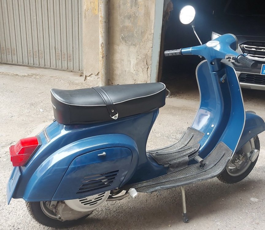

Giostyle Inviato Agosto 9, 2024 Autore Inviato Agosto 9, 2024 3 ore fa, Pier2162 dice: Un motore che è stato fermo 30 anni va aperto e cambiato tutto ciò che è di usura, se non lo hanno fatto è stato solo per metterla in condizioni di poterla vendere e di risparmiare spese che avrebbero alzato il prezzo di acquisto...che immagino sia stato già piuttosto alto. Io credo di aver comprato il meglio che ho trovato in giro nell'ultimo anno al miglior prezzo..io cercavo un rottame con documenti in regola da restaurare totalmente...ho trovato invece un semiconservato con prima vernice reimmatricolato a set 2023 con i lavori effettuati riportati nel primo post per quanto riguarda il motore... In più cerchi risanati, 2 gomme michelin e camere d'aria nuove, 2 ammortizzatori nuovi, freno posteriore nuovo, fanale anteriore nuovo, sella aftermarket nuova, manopole nuove, cavi nuovi, marmitta nuova...tutto per passare il collaudo ed avere reimmatricolazione, targa nuova e attestato di storicità sul libretto. La vespa l'ho voluta provare per verificare che di telaio fosse a posto e lo è ho comprato il tutto ad un prezzo secondo me conveniente rispetto alle follie che ho visto nell'ultimo anno....ah, uniproprietario. La vendevano così e cosí l'ho acquistata, accettando i possibili rischi. Mi preoccupavo di piú per la ciclistica che se va male non la sistemi piú...sul motore con pazienza (e soldi) si risolve.....(spero a breve) 1 Cita
Pier2162 Inviato Agosto 9, 2024 Inviato Agosto 9, 2024 Se le cose stanno così ci sta benissimo. Ed è bellissima. La reimmatricolazione abbassa il valore, peccato non fosse già in vigore la legge che consente di riottenere la targa originale. Uniproprietario è quasi impossibile trovarne, sei stato davvero fortunato! In ogni caso, fa una cosa alla volta, almeno si capisce dov'è il problema. Sarebbe un peccato dover aprire ora il motore, cosa che si sarebbe potuta e dovuta fare unitamente agli altri lavori. 0 Cita
