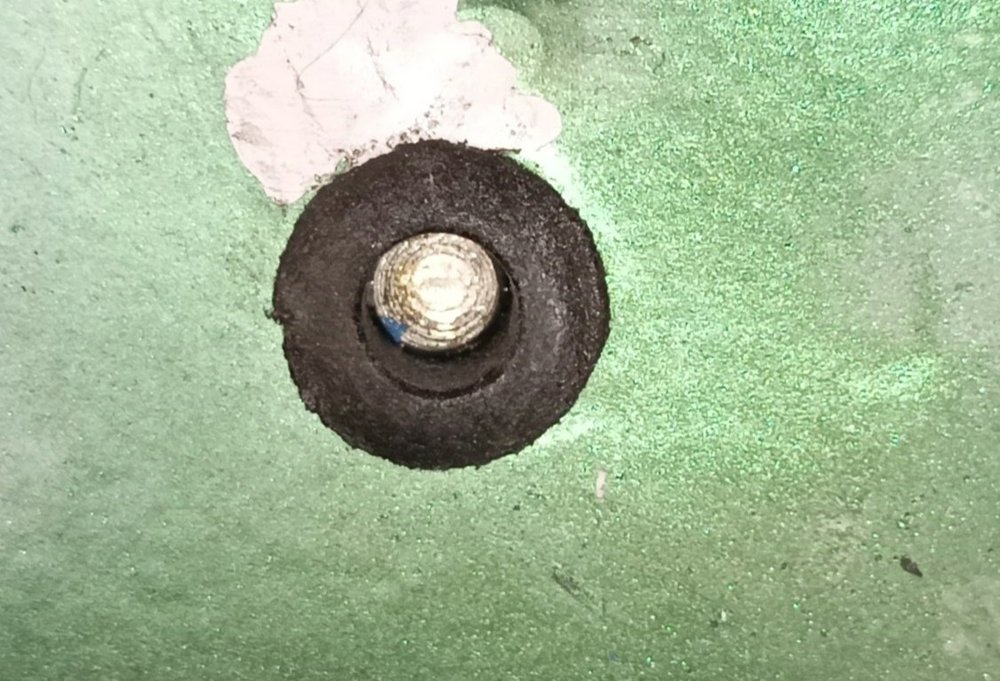

ministry Inviato Agosto 22, 2024 Autore Inviato Agosto 22, 2024 Ma per spinotto intendi il foro dove va a inserirsi il "pirolo", giusto? Cosa dovrei controllare nello specifico? Immagino che per raggiungerlo debba smontare il serbatoio... 0 Cita
Pier2162 Inviato Agosto 22, 2024 Inviato Agosto 22, 2024 (modificato) Si, quello. Per smontarlo devi per forza togliere il serbatoio, ma forse solo guardandoci dentro dal foro dove si inserisce il contatto a pulsante (il "pirolo" ) si dovrebbe vedere se è rotto, essendo di plastica. Può anche essere che il filo sia spellacchiato tra il pulsante ed il portalampade o tra il boccolo ed il telaio, sotto il serbatoio. Controllali attentamente, e controlla anche il portalampade smontando il vetrino, c'è il contatto che porta la massa che potrebbe essere allentato dove è fissato con la vite. Modificato Agosto 22, 2024 da Pier2162 0 Cita
ministry Inviato Agosto 23, 2024 Autore Inviato Agosto 23, 2024 Ma se il corto si verifica quando spingo il "pirolo" fino in fondo, mi viene da dire che il problema sia là... No? Con il cofano smontato, premendo il deviatore il fanale resta acceso Domanda da profano: lo spinotto serve solo a fermare il "pirolo" o anche a dargli corrente? A vederlo da fuori sembra integro, per quello che posso capire 0 Cita
Pier2162 Inviato Agosto 23, 2024 Inviato Agosto 23, 2024 Porta anche corrente. È un contatto a molla 0 Cita

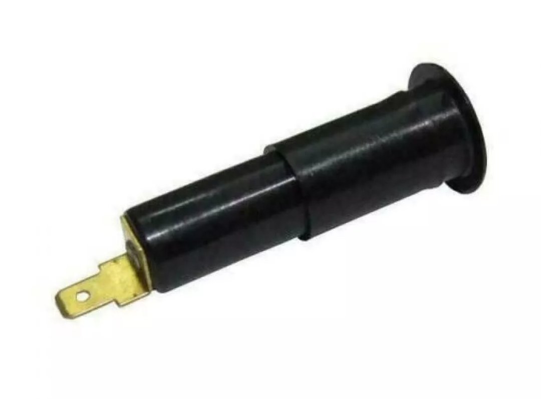

ministry Inviato Settembre 1, 2024 Autore Inviato Settembre 1, 2024 Dopo aver smontato il serbatoio e controllato lo spinotto ho visto che il problema non era lì, per cui gira che ti rigira ho scoperto che era proprio il famigerato "pirolo", proprio quello che va ad innestarsi! Infatti io credevo fosse saldato ma in realtà si può sfilare dalla sua sede, e ho visto che la guaina era tutta mangiata... per cui ho dato un giro di nastro isolante e ho risolto il problema; diciamo che è una soluzione un po' precaria per cui vorrei fare un lavoretto definitivo... Ad ogni modo sono felice di aver risolto finalmente l'arcano! 1 Cita
