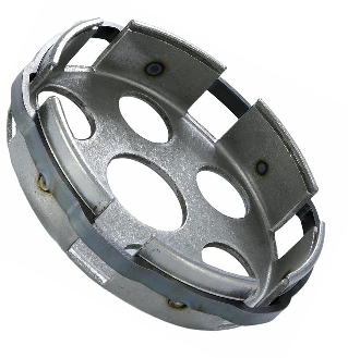

Echospro Inviato Ottobre 12, 2024 Inviato Ottobre 12, 2024 Questa è la campana di una 6 molle con applicato l'anello di rinforzo Utile su motori preparati soprattutto per la frizione in questione Ciao Gg 0 Cita
