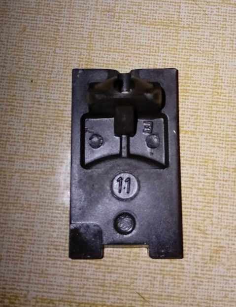

Walter 50 Special Inviato Novembre 4, 2024 Inviato Novembre 4, 2024 (modificato) Ciao In questi giorni ho avuto per le mani un carburatore di un px 150 20.20 originale E ho notato che la ghigliottina ha un'' unghiata di diversa profondità rispetto alla mia sempre originale 20.20 px 125 Ho cercato di indagare.. con scarsi risultati.. Ragazzi aiuto ! la curiosità è tanta 😁 Modificato Novembre 4, 2024 da Walter 50 Special 0 Cita
Pier2162 Inviato Novembre 4, 2024 Inviato Novembre 4, 2024 Ciao. Le ghigliottine non erano uguali tra i modelli 125 e 150 anche se il carburatore è sempre un 20-20. C'è un codice sulla ghigliottina, che le identifica, e cambia in base alla configurazione del carburatore. Poi dipende anche dagli anni di produzione, le catalizzate le hanno diverse dai modelli non catalizzati di pari cilindrata. Per darti un'idea... 0 Cita
Walter 50 Special Inviato Novembre 4, 2024 Autore Inviato Novembre 4, 2024 8 ore fa, Pier2162 dice: Ciao. Le ghigliottine non erano uguali tra i modelli 125 e 150 anche se il carburatore è sempre un 20-20. C'è un codice sulla ghigliottina, che le identifica, e cambia in base alla configurazione del carburatore. Poi dipende anche dagli anni di produzione, le catalizzate le hanno diverse dai modelli non catalizzati di pari cilindrata. Per darti un'idea... Ciao Grazie Piero Dal momento che la mia è scatalizzata e ho il 177 polini Potrebbe essere vantaggioso sostituirla? 9 ore fa, Walter 50 Special dice: 0 Cita

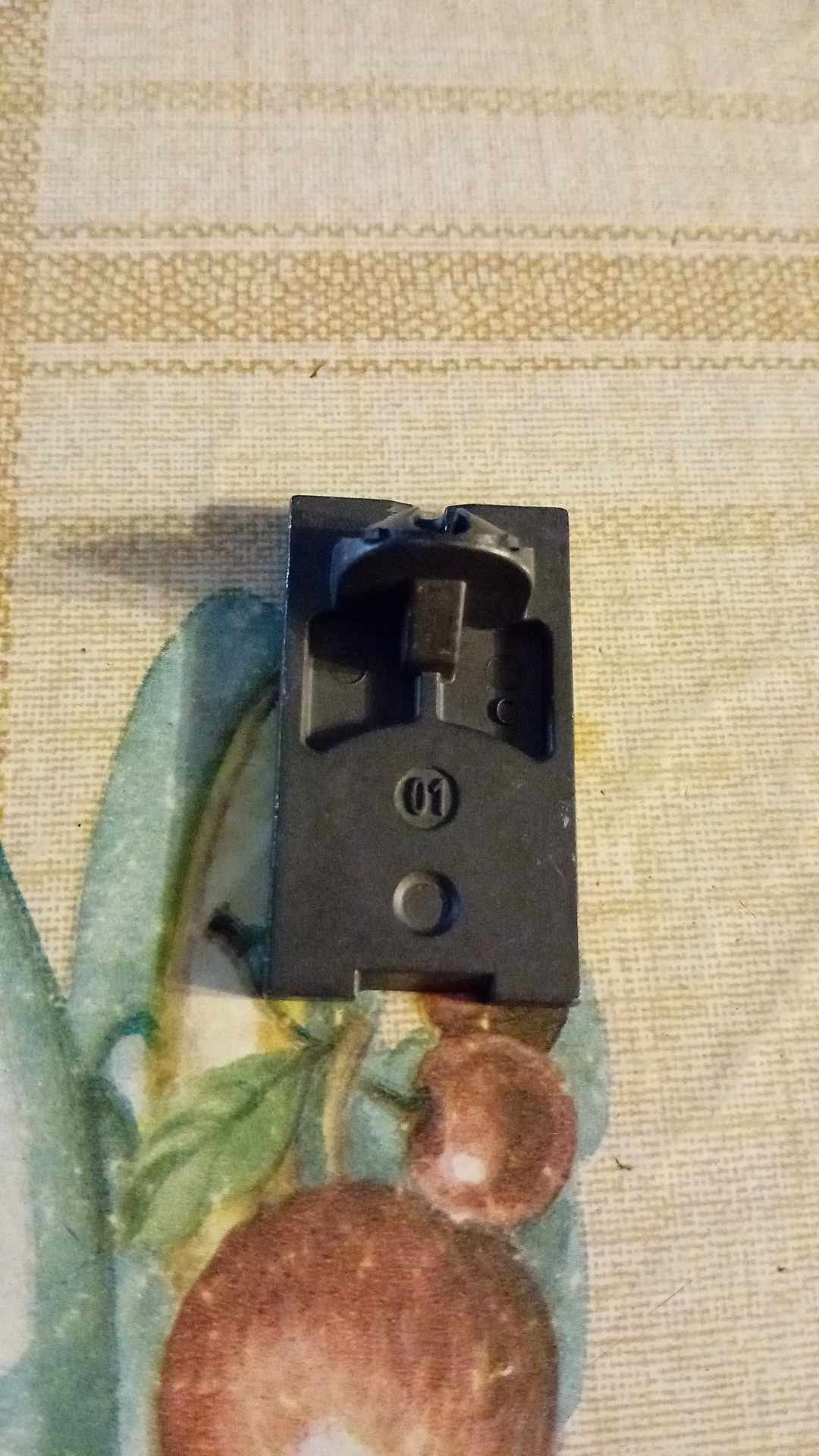

Pier2162 Inviato Novembre 4, 2024 Inviato Novembre 4, 2024 Si. Devi montare la 01. Immagino che hai problemi di vuoti quando apri il gas... 0 Cita
Walter 50 Special Inviato Novembre 4, 2024 Autore Inviato Novembre 4, 2024 Domani scendo a Genova, vado dal fornitore ufficiale dell'orto e la prendo Grazie👍 1 Cita
Walter 50 Special Inviato Novembre 5, 2024 Autore Inviato Novembre 5, 2024 Oggi ho preso la saracinesca appena riesco la monto Spero in un riscontro positivo 1 Cita

Walter 50 Special Inviato Novembre 7, 2024 Autore Inviato Novembre 7, 2024 Ciao Ghigliottina avevo la n. 11 Freno aria pure io 160 BE 5 105 Min 45/160 Mi consigli maggiorare i getti? Lo starter mi pare chiuda bene a pomello in posizione di riposo il cavo e lasco senza minima tensione I dati da me indicati sono nella configurazione con ghigliottina originale Non ho ancora montato il carburatore. Con la ghigliottina n.1 Tra l altro se devo lavorare sulla vite posteriore il motorino d avviamento mi darà del filo da torcere... 0 Cita
Pier2162 Inviato Novembre 7, 2024 Inviato Novembre 7, 2024 È la prova candela che ti dice se il getto massimo è da aumentare, per questo ti ho chiesto se l'hai fatta come si deve. Io metterei emulsionatore be3 e getto 108 sul massimo, ed almeno 48 sul minimo. E ghigliottina 01. Poi si vede e si adegua di conseguenza. Occhio anche all'anticipo...io l'ho messo a 17° sulla mia. 1 Cita

Walter 50 Special Inviato Novembre 25, 2024 Autore Inviato Novembre 25, 2024 Ghigliottina sostituita 👍 Sembra girare bene senza sostituire i getti ma oggi con questa pioggia non riesco a provare la vespa come deve.. Aggiorno in settimana 1 Cita
Walter 50 Special Inviato Novembre 27, 2024 Autore Inviato Novembre 27, 2024 Oggi ho provato la vespa a motore caldo girava bene non ho notato particolari differenze con la ghigliottina 01 Ho poi aumentato il getto max da 105 a 108 ma affogava... Sono tornato al 105 Devo riuscire a fare un bel giro per fare la prova candela come si deve.. Ma l impressioni sono che vada molto bene. Di motore ho 177 polini montato senza ulteriori lavorazioni Farò un aggiornamento appena possibile Grazie 1 Cita
