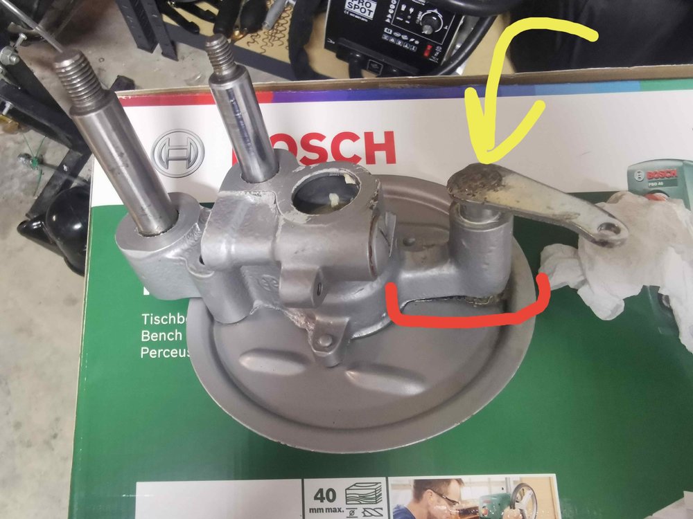

alex8387 Inviato Novembre 11, 2024 Inviato Novembre 11, 2024 Ciao a tutti! ho un problema con il mozzo anteriore di una 50 L..come vedete dalla foto, il perno segnato in giallo è bloccato e la base (segnata in rosso) si è staccata/dissaldata..avevo pensato di togliere il perno (e qui la prima domanda: come? è praticamente bloccato!) e far risaldare, ovviamente dopo averlo fatto sabbiare) da una ditta specializzata. sono aperto a qualunque consiglio 0 Cita
t5rosso Inviato Novembre 11, 2024 Inviato Novembre 11, 2024 il perno in questione e' la leva che aziona le ganasce,ce ne sono di due tipi.entrambi si trovano a ricambio. la lamieta che si e' defornata non e' saldata ma rivettata al mozzo.inonda di scvitol la leva da ambo i lati e taglia la parte dove si aggancia il morsetto,cosi puoi provare a togliere il perno .poi sistemerai la lamiera parapolvere.t5rosso 1 Cita
