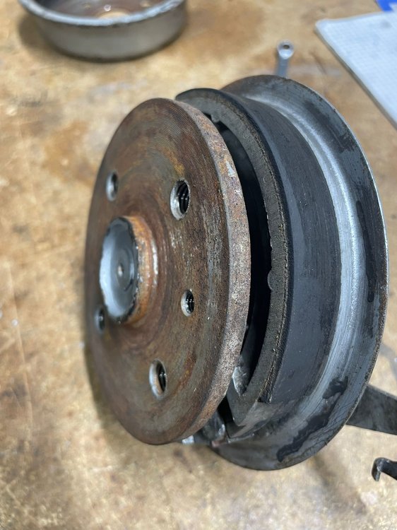

emmeci Inviato Novembre 25, 2024 Inviato Novembre 25, 2024 ciao ganasce anteriori, ancora originali piaggio su 50N '66... cosa dite le cambio? 0 Cita
Pier2162 Inviato Novembre 25, 2024 Inviato Novembre 25, 2024 Sono consumate, ma ferodo ce n'è ancora un po'. Una bella carteggiata per rinfrescarlo, una sgrassata con pulitore spray per freni, idem alla pista del tamburo, e se frena ancora puoi tenerle. In caso contrario, cambiale. Non le troverai più con la scritta Piaggio, ma marchiate si. 0 Cita
emmeci Inviato Novembre 25, 2024 Autore Inviato Novembre 25, 2024 si frena ancora, o almeno frenava 😂. Ma nel caso volessi sostituirle con quali? newfren quelle con gli intagli? 0 Cita
Pier2162 Inviato Novembre 25, 2024 Inviato Novembre 25, 2024 (modificato) Si, ne parlano tutti bene. Io monto le Ferodo e mi trovo bene anche con queste. Modificato Novembre 25, 2024 da Pier2162 0 Cita
