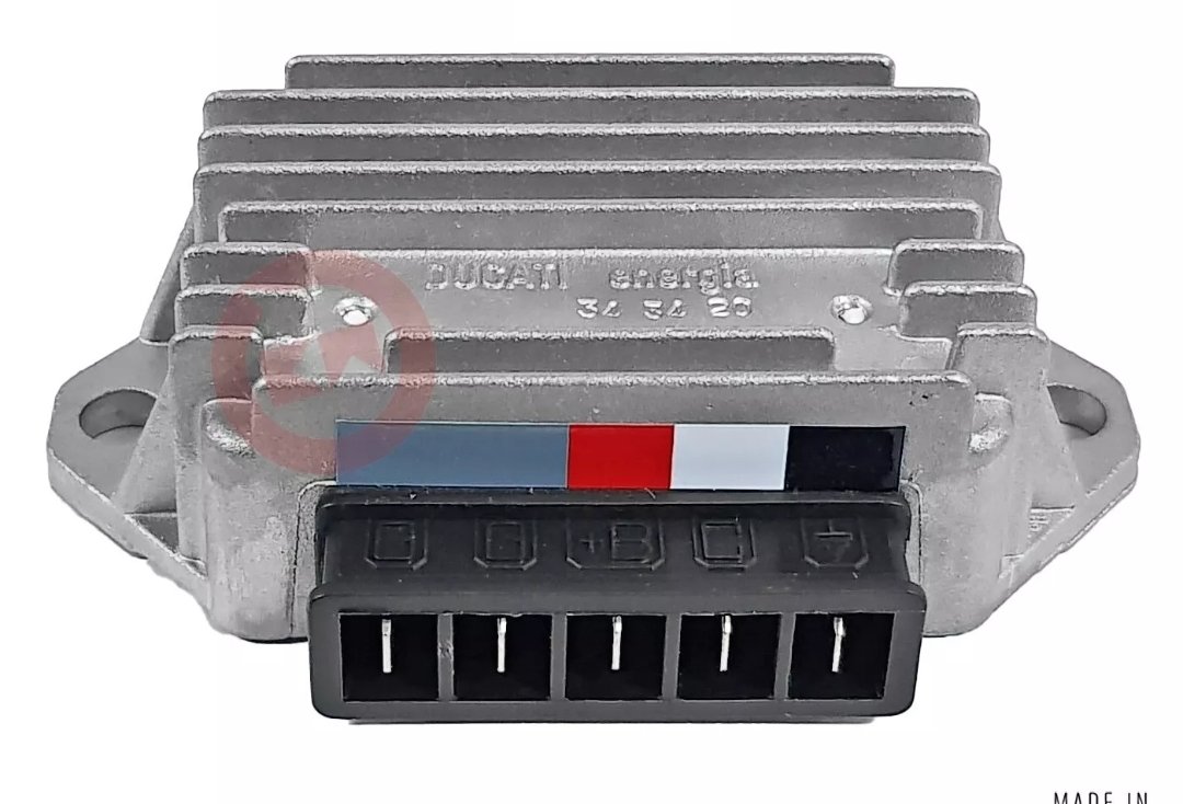

feba Inviato Gennaio 28 Autore Inviato Gennaio 28 Probabilmente ho il regolatore di tensione da sostituire. Ho visto che molti ricambiati lo forniscono uguale per pk e px elestar. Tra l l' altro o primi due connettori sono gialli mentre il mio li ha grigi. Metto una foto. 0 Cita
Pier2162 Inviato Gennaio 28 Inviato Gennaio 28 (modificato) 1 ora fa, feba dice: Probabilmente ho il regolatore di tensione da sostituire. Ho visto che molti ricambiati lo forniscono uguale per pk e px elestar. Tra l l' altro o primi due connettori sono gialli mentre il mio li ha grigi. Metto una foto. Manca la foto. Non cambia nulla tra i connettori gialli e quelli grigi, hanno la stessa funzione. Comunque il regolatore originale si trova (Ducati) : Questo lo schema elettrico, come si vede ci sono proprio i due cavi grigi al regolatore: Modificato Gennaio 28 da Pier2162 0 Cita
feba Inviato Febbraio 1 Autore Inviato Febbraio 1 Grazie , in effetti ho visto che non c'è nessuna immagine. Comunque il regolatore e come hai postato la foto , nei grigi c' è l indicazione A A . Non cambia nulla. La cosa strana è che mi sono procurato un regolatore di tensione usato e ho visto che probabilmente il problema era quello in quanti adesso fa meno corrente e le lampadine sono meno luminose. Ho notato però che lo spessore del regolatore montato è maggiore. Non vorrei che quello che ho messo non sia del px ma di altri mezzi visto che. La piaggio li usava anche sugli scooter. Diciamo che quello che ho montato per prova ha le classiche dimensioni di un regolatore senza batteria Grazie 0 Cita
feba Inviato Febbraio 1 Autore Inviato Febbraio 1 Guardando su internet ho visto che quel regolatore costa più di 200 euro Una mazzata 0 Cita
Pier2162 Inviato Febbraio 1 Inviato Febbraio 1 https://www.ebay.it/itm/156656970365?mkcid=16&mkevt=1&mkrid=711-127632-2357-0&ssspo=aakzypomqsg&sssrc=4429486&ssuid=Z8sQGtAzQBi&var=&widget_ver=artemis&media=COPY 0 Cita
Pier2162 Inviato Febbraio 1 Inviato Febbraio 1 1 ora fa, feba dice: Il tuo è questo della foto? Lo trovi qui https://www.ebay.it/itm/364080625916?mkcid=16&mkevt=1&mkrid=711-127632-2357-0&ssspo=tiork3_htre&sssrc=4429486&ssuid=Z8sQGtAzQBi&var=&widget_ver=artemis&media=COPY 0 Cita
feba Inviato Febbraio 2 Autore Inviato Febbraio 2 Si è questo della foto. Però avendone uno che ha una sigla differente volevo usare quello visto che non voglio fare spendere nulla. Domani verifico le sigle Grazie 1 Cita
feba Inviato Febbraio 2 Autore Inviato Febbraio 2 Preso dalla curiosità ho verificato subito , questo è il regolatore che avevo. Io mij dubbio era sulle dimensioni rispetto a quello montato. Guardando vecchie discussioni ( px 150 disc. Del 2015) ho letto che in rivenditore piaggio ha dato ad un collega che aveva problemi lo stesso regolatore con sigla 343452 0 Cita
Pier2162 Inviato Febbraio 2 Inviato Febbraio 2 Allora, in linea di massima i modelli a 5 pin vanno bene tutti, le differenze stanno nella potenza massima applicabile (può essere 80W, 90W ecc. a seconda dell'impianto su cui vanno montati) e negli aggiornamenti che ha subito negli anni la componentistica interna. Se ne metti uno con maggior potenza non succede nulla, anzi è meglio, ma se ne metti uno che è sottodimensionato può durare meno. Se poi vuoi essere proprio fiscale e mettere il suo di fabbrica, serve il manuale delle parti di ricambio. 0 Cita
