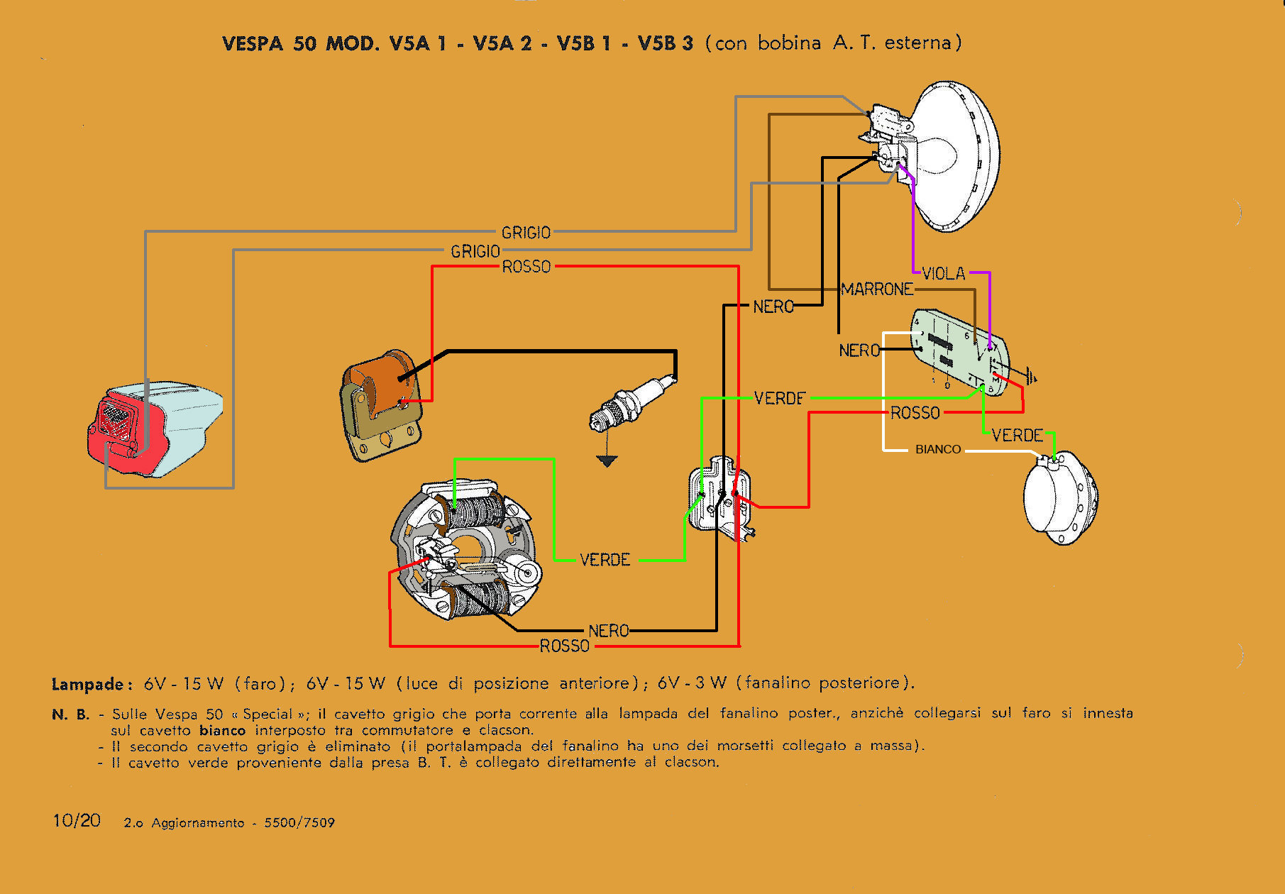

Poichè ho montato il nuovo impianto elettrico (preso già pronto) e non ho segnato i vecchi contatti, mi potete aiutare con i colori dei fili per effettuare i contatti esatti sul devioluci/commutatore e faro anteriore?
Per il clacson e la luce posteriore, sono a prova di "idiota" quale io sono!!! eh eh eh
Grazie mille a chi mi può aiutare!
Link al commento
Condividi su altri siti
Intanto grazie mille per la risposta!
Si, lo schema dovrebbe essere questo (con bobina esterna) ed i colori dovrebbero corrispondere con le uniche variazioni che sono:
- sul devioluci ho un bianco e grigio che sono insieme
- al faro posteriore ho un grigio ed un nero (invece dei 2 grigi sullo schema)
- sul devioluci, invece del viola ho un celeste (ma credo sia la stessa cosa...)

1 ora fa, bigmario dice:
Mmhhh.... Mi sa che la tua vespa in origine avesse la bobina AT interna, che poi è stata portata fuori. Lo schema allora è questo:

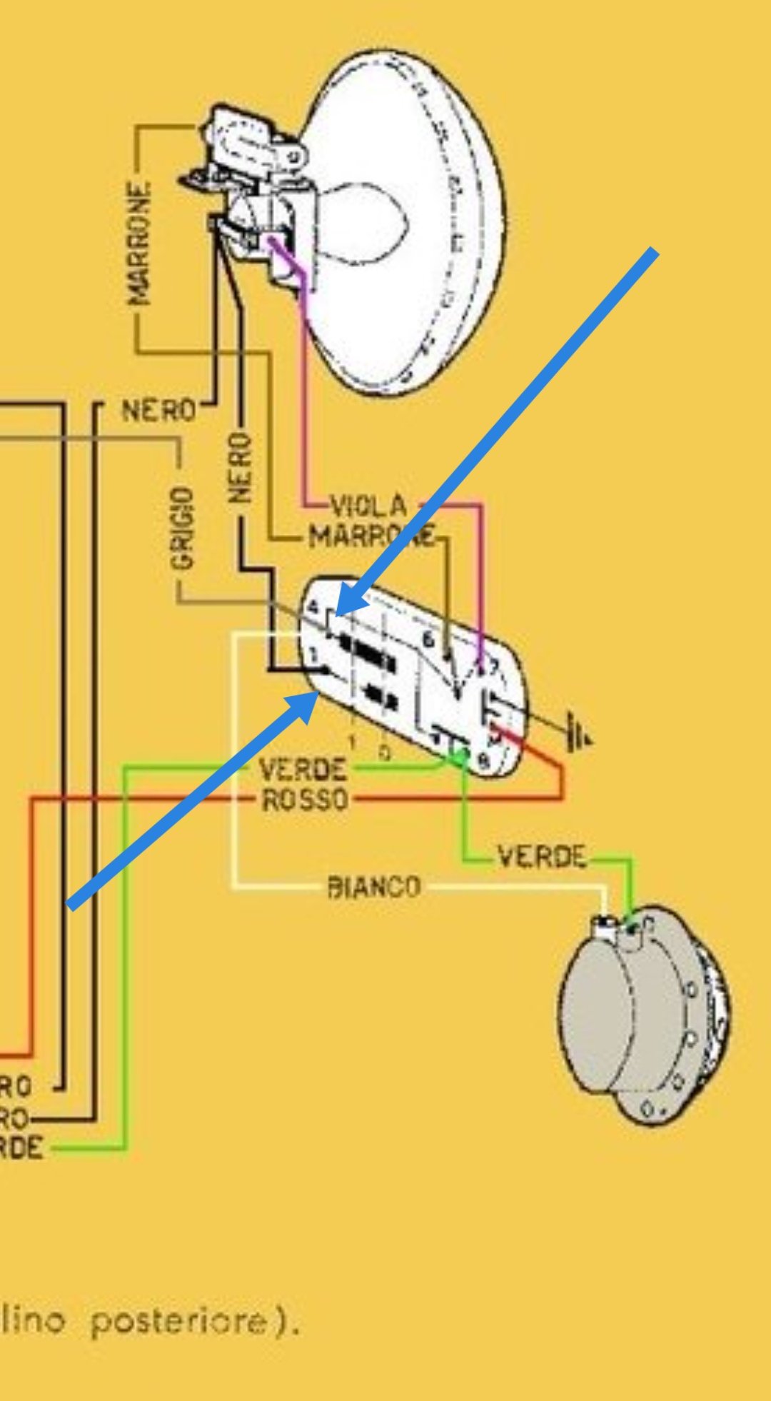

Detto ciò, sul devioluci mi corrisponde (in base all'immagine dello schema con bobina esterna, il viola (che poi sarebbe il mio celeste) sul contatto 7; il marrone sul contatto 6, il verde sull'8 ed il rosso sulla M (che poi sarebbe il pulsantino per spegnere il motore).
Non trovo il bianco-grigio ed il nero, dove vanno?
Lo so che è un impianto semplice e basilare, ma mi vengono tanti dubbi e non vorrei sbagliare!
Alla fine mi restano i contatti 1, 3 e 4 sul devioluci dove non so cosa mettere ed il contatto 4 sarebbe la "pista comune"
Scusate ma non so come mettere delle foto che foto sarebbero più esaustive...
Link al commento
24 minuti fa, bigmario dice:
Ma come sarebbe a dire "dove vanno?"?
Si vede chiaramente sullo schema:
Bianco e grigio vanno insieme sul morsetto 4
Il nero va sul morsetto 1
8BE7E955-96F4-41E3-8243-2D62BB8D06F9.jpeg.d9a151e13330af4a07f0ba9f2f0a2539.jpeg.45087a308313bf94d5703699eff5a597.jpeg
