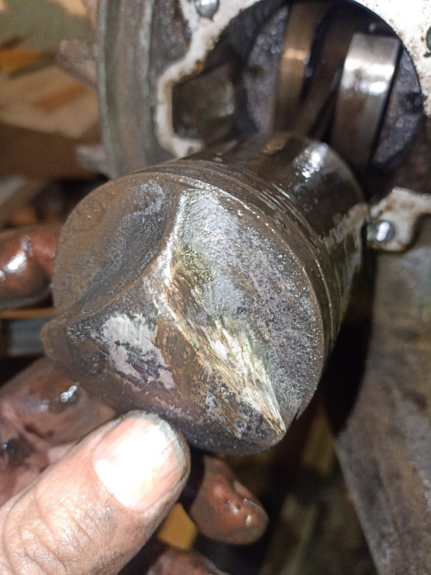

cesare75x Inviato Febbraio 13 Inviato Febbraio 13 salve a tutti, sono nuovo del gruppo sto restaurando una vbb1t 150 del 1961, telaio 48xxx allego la foto dello statore che ho trovato montato, qualcuno lo riconosce e mi conferma che è il suo originale? la Vespa è dotata di batteria (questa credo sia un'informazione inerente) ed il pistone montato, anche di quello allego la foto le domande sono: lo statore è originale? i collegamenti sono corretti? la forma del pistone, anche questa è originale? con questo pistone, quanti sono i gradi di di anticipo? la conduttanza delle singole bobine quanto deve essere? la capacità del condensatore quanto deve essere? oppure, dove posso reperire queste informazioni? grazie in anticipo Cesare 0 Cita

Pier2162 Inviato Febbraio 26 Inviato Febbraio 26 2 ore fa, cesare75x dice: Ciao, se la fai spostare..poi dove la ritrovo la discussione? grazie Esattamente qui, è già stata spostata nella sezione corretta. Per le domande che hai fatto, cerco di rispondere per quanto ne so: Il 13/02/2025 at 10:22, cesare75x dice: lo statore è originale? Lo statore è corretto come tipologia, sapere se è di prima installazione o se sia stato sostituito negli anni non è possibile. Bisognerebbe vedere sul lato posteriore se c'è impressa una data (non sempre c'è). Il 13/02/2025 at 10:22, cesare75x dice: i collegamenti sono corretti? Per quanto si vede, si. Il 13/02/2025 at 10:22, cesare75x dice: la forma del pistone, anche questa è originale? Si, è originale Il 13/02/2025 at 10:22, cesare75x dice: con questo pistone, quanti sono i gradi di di anticipo? L'anticipo è stabilito di fabbrica in 28° prima del pms per questo motore. Il 13/02/2025 at 10:22, cesare75x dice: la conduttanza delle singole bobine quanto deve essere? Dato non disponibile, mai trovato in nessun database Il 13/02/2025 at 10:22, cesare75x dice: la capacità del condensatore quanto deve essere? Solitamente il valore di capacità dei condensatori elettrolitici carta olio non polarizzati usati negli impianti di accensione a puntine platinate è compreso tra 0,20 e 0,33 microfarad. Non è un valore importante in quanto la sua funzione è di filtro. Attualmente sono disponibili condensatori a dielettrico solido con identiche dimensioni e contenitore, che sostituiscono i vecchi condensatori senza alterare l'originalità del veicolo: https://www.ceabshop.it/it/shop-79/condensatori/condensatore-elettronico-vespa 0 Cita
