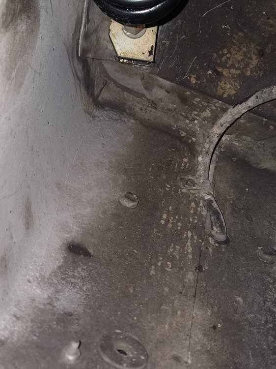

faber1969 Inviato Febbraio 17 Autore Inviato Febbraio 17 Per qullo che si puo vedere questo è il tampone. 1 Cita
Pier2162 Inviato Febbraio 17 Inviato Febbraio 17 (modificato) Prova a sollevare il posteriore, ruota alzata da terra, e vedi se spingendolo si sposta. Potrebbe essersi spezzato il perno del tampone. Modificato Febbraio 17 da Pier2162 0 Cita
faber1969 Inviato Febbraio 17 Autore Inviato Febbraio 17 ok piu tardi faccio anche questa prova grazie dell'aiuto! 1 Cita
faber1969 Inviato Febbraio 19 Autore Inviato Febbraio 19 Buongiorno, ti ringrazio per l'aiuto. Questa mattina ho smontato l'ammortizzatore che mi avevano installato ed il problema sta nel fatto che sui nuovi ammortizzatori originali piaggio non va montato il distanziatore. Tolto il distanziatore, rimontato il tutto ed ora il filtro si toglie correttamente, aggiungo che la vespa è tornata anche stabile una volta messo il cavalletto. Grazie, 1 Cita
