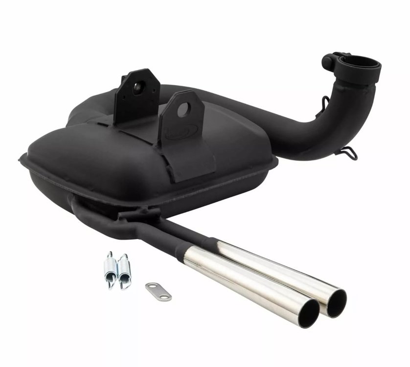

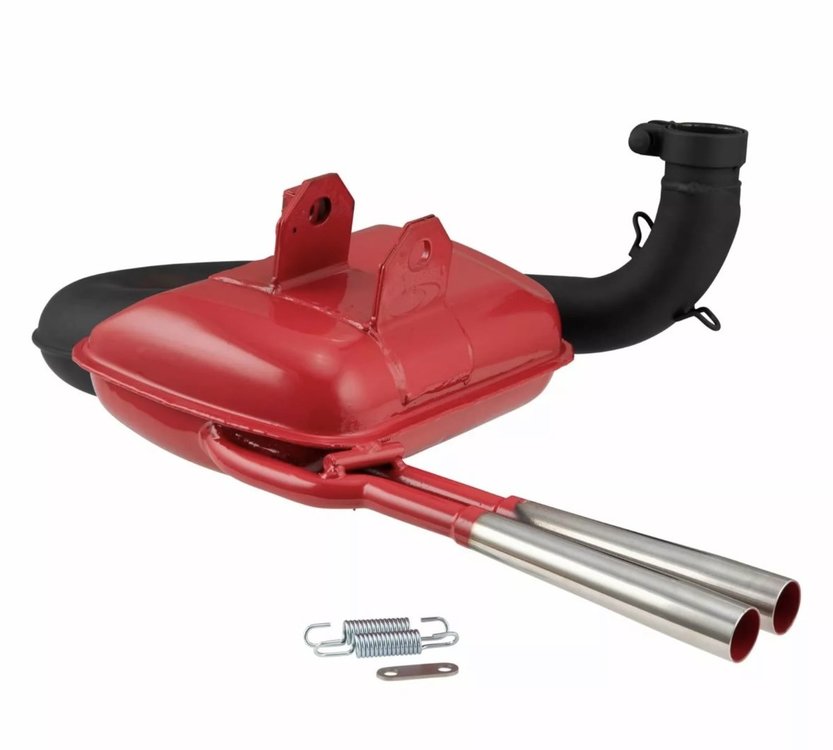

volevo cambiare la marmitta della mia vespa totalmente originale per dargli più brio e un suono un po’ più grintoso.
qualcuno ha dei consigli su cosa comprare?

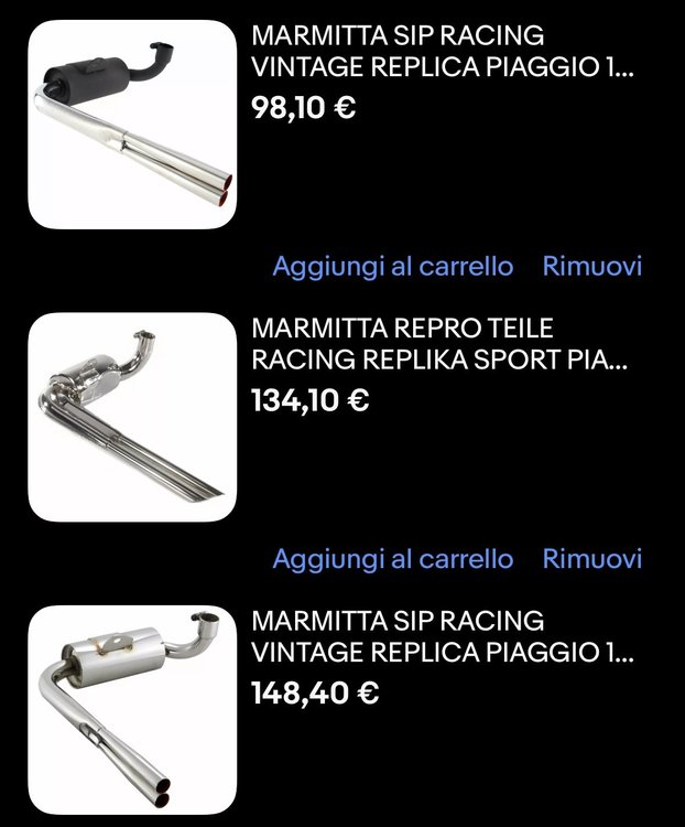

Ho visto la Racing Sip road 2.0, la 3.0 rossa , la racing replica.

La Polini Original per Px non monta su Sprint Veloce senza modificarne il cavalletto. L'ho avuta per diversi anni e per montarla ho comprato una piastra specifica fatta da MRP che sposta in avanti il cavalletto. Non è una passeggiata, perché alla lunga la piastra flette toccando la carrozzeria, poi varia l'altezza da terra dell'anteriore.
C'è anche la Polini Original specifica per Sprint ma non so se il problema del cavalletto sia stato risolto, nè se è buona come quella per px.
Una valida alternativa è la Megadella tipo Sprint, che sicuramente monta senza modifiche.
A prescindere da quale sceglierai dovrai aumentare il getto del massimo di almeno un paio di punti, anche se il resto del motore resta originale.
