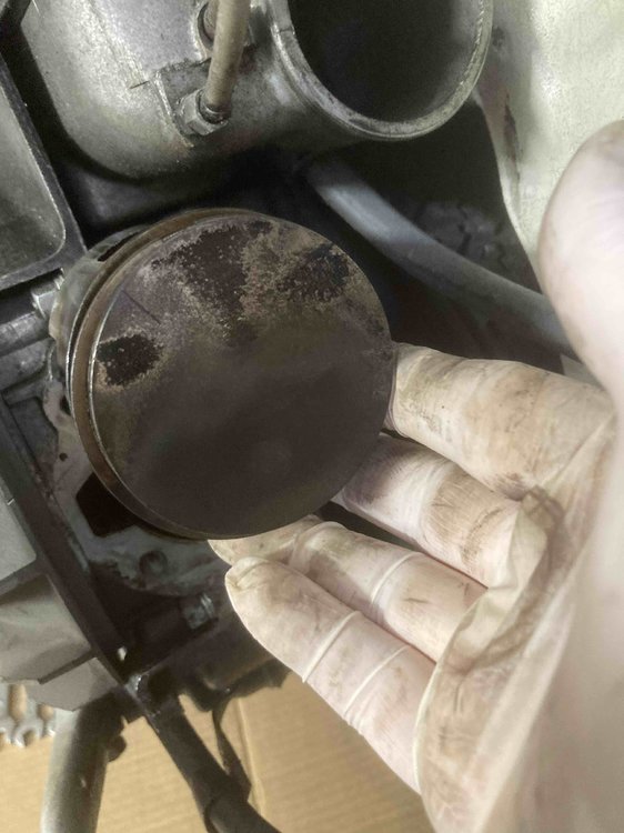

IO VESPO Inviato Marzo 4 Autore Inviato Marzo 4 Sul pistone infatti corrisponde una scaldata e la testa è nera 0 Cita
IO VESPO Inviato Marzo 4 Autore Inviato Marzo 4 Chiedo lumi sulla condizione del GT e sul da fare. Tornando invece al discorso di candela calda e candela fredda. Da quel che ho capito, se la candela è troppo calda ci sono detonazioni con il rischio di bucare il pistone ma non lascia residui carboniosi vista le altre temperature raggiunte (i residui carboniosi ci sono al di sotto dei 350°) mentre con una candela troppo fredda si creano residui carboniosi. La mia domanda è, quel nero e frutto di detonazioni o sono residui cabiniosi? 0 Cita

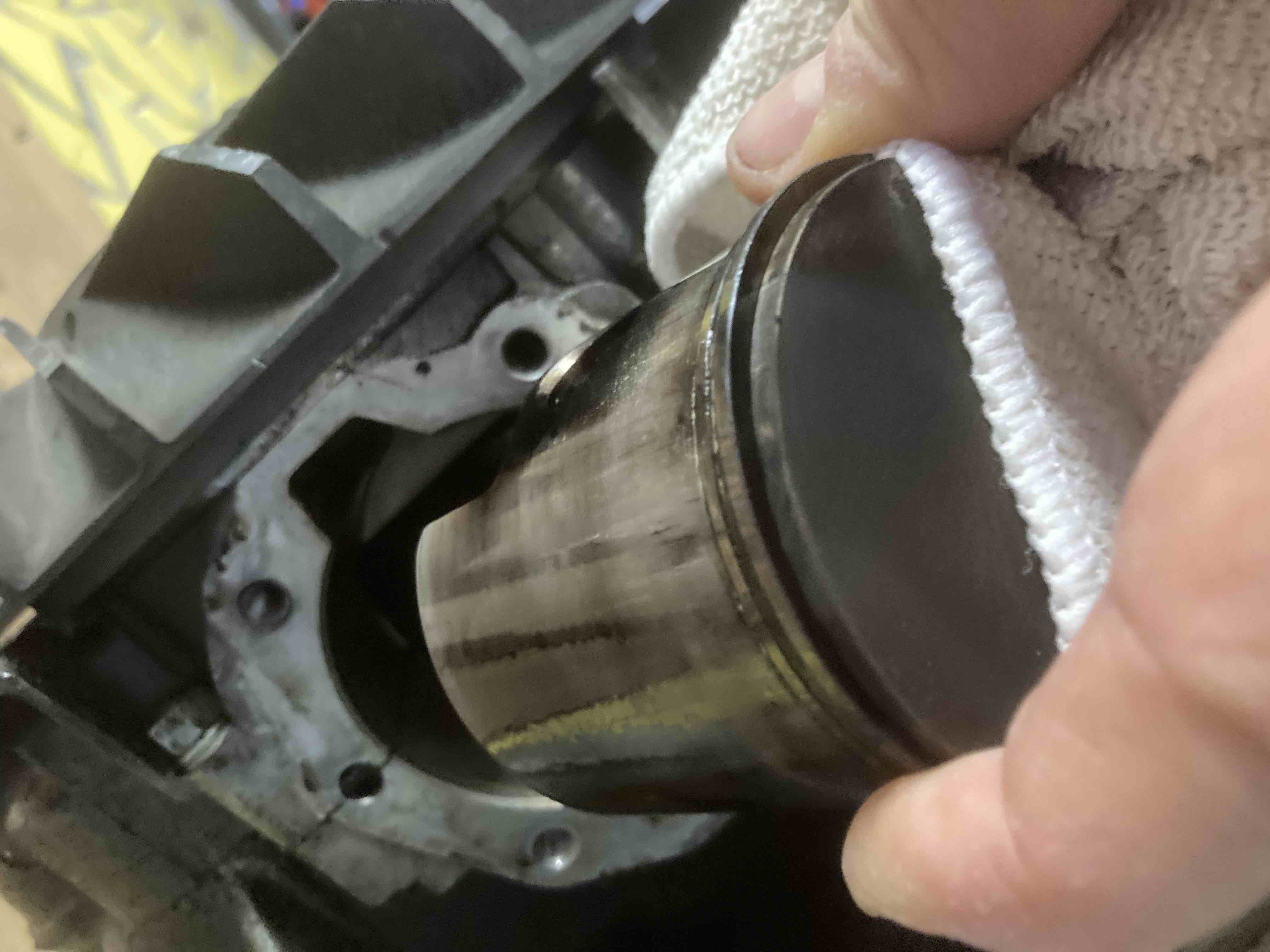

Echospro Inviato Marzo 4 Inviato Marzo 4 Non mi sembra messo male il GT, anche se non capisco se il segno tra booster e scarico è una grippata o un riflesso della foto. Secondo me se sostituisci le fasce e controlli quel piccolo trafilamento che hai tra testa e cilindro verso lo scarico, dovrebbe tornare tutto come prima. Parli dei residui carboniosi sulla candela? I residui in camera di scoppio e sul pistone sono in genere dovuti ad un errato olio della miscela che non brucia correttamente, Ciao Gg 1 Cita
IO VESPO Inviato Marzo 4 Autore Inviato Marzo 4 12 minuti fa, Echospro dice: Non mi sembra messo male il GT, anche se non capisco se il segno tra booster e scarico è una grippata o un riflesso della foto. Secondo me se sostituisci le fasce e controlli quel piccolo trafilamento che hai tra testa e cilindro verso lo scarico, dovrebbe tornare tutto come prima. E' il riflesso 12 minuti fa, Echospro dice: Parli dei residui carboniosi sulla candela? I residui in camera di scoppio e sul pistone sono in genere dovuti ad un errato olio della miscela che non brucia correttamente, parlo dei residui carboniosi sulla testata e sul cielo del pistone 0 Cita

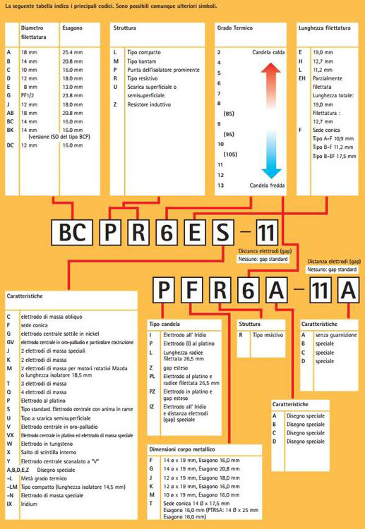

Pier2162 Inviato Marzo 4 Inviato Marzo 4 9 ore fa, IO VESPO dice: W8BC che è equivalente a NGK BP5HS (qui c'è quella P in più che non capisco) La P sta per "prominent", ovvero candela con elettrodo prominente. Qui la tabella per l'identificazione dei codici è dei gradi termici 2 Cita

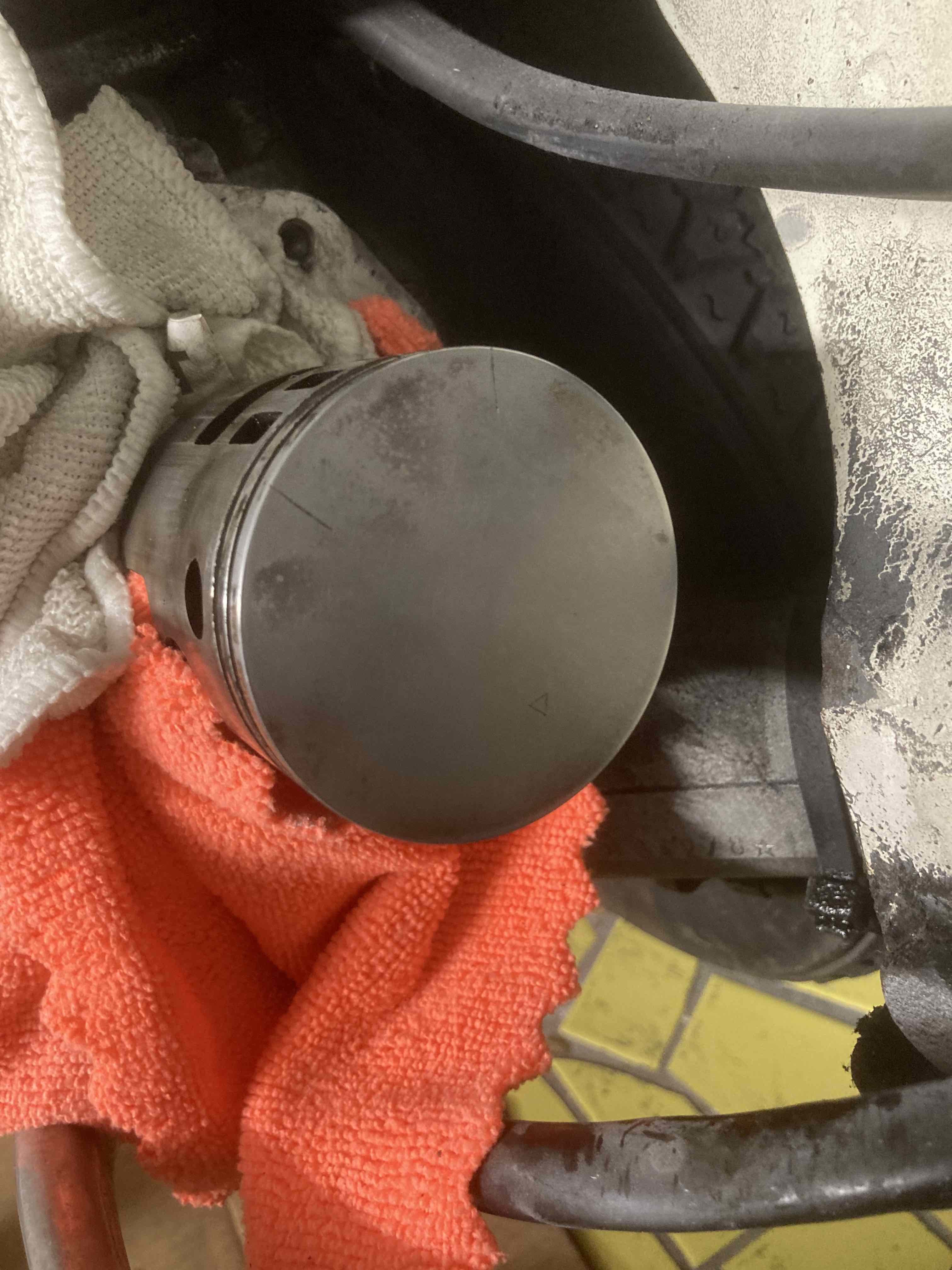

IO VESPO Inviato Marzo 4 Autore Inviato Marzo 4 Aggiornamento, dato una bella pulita ed ecco il risultato Cielo del Pistone. Quei due segni sono graffi, non è spaccato! 0 Cita

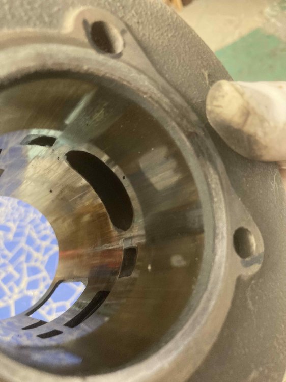

IO VESPO Inviato Marzo 4 Autore Inviato Marzo 4 Il cilindro sta bene, non ha graffi Sinceramente, comprerei 2 fasce nuove e rimonterei tutto. Ma attendo consigli di chi è esperto per prendere decisioni 0 Cita

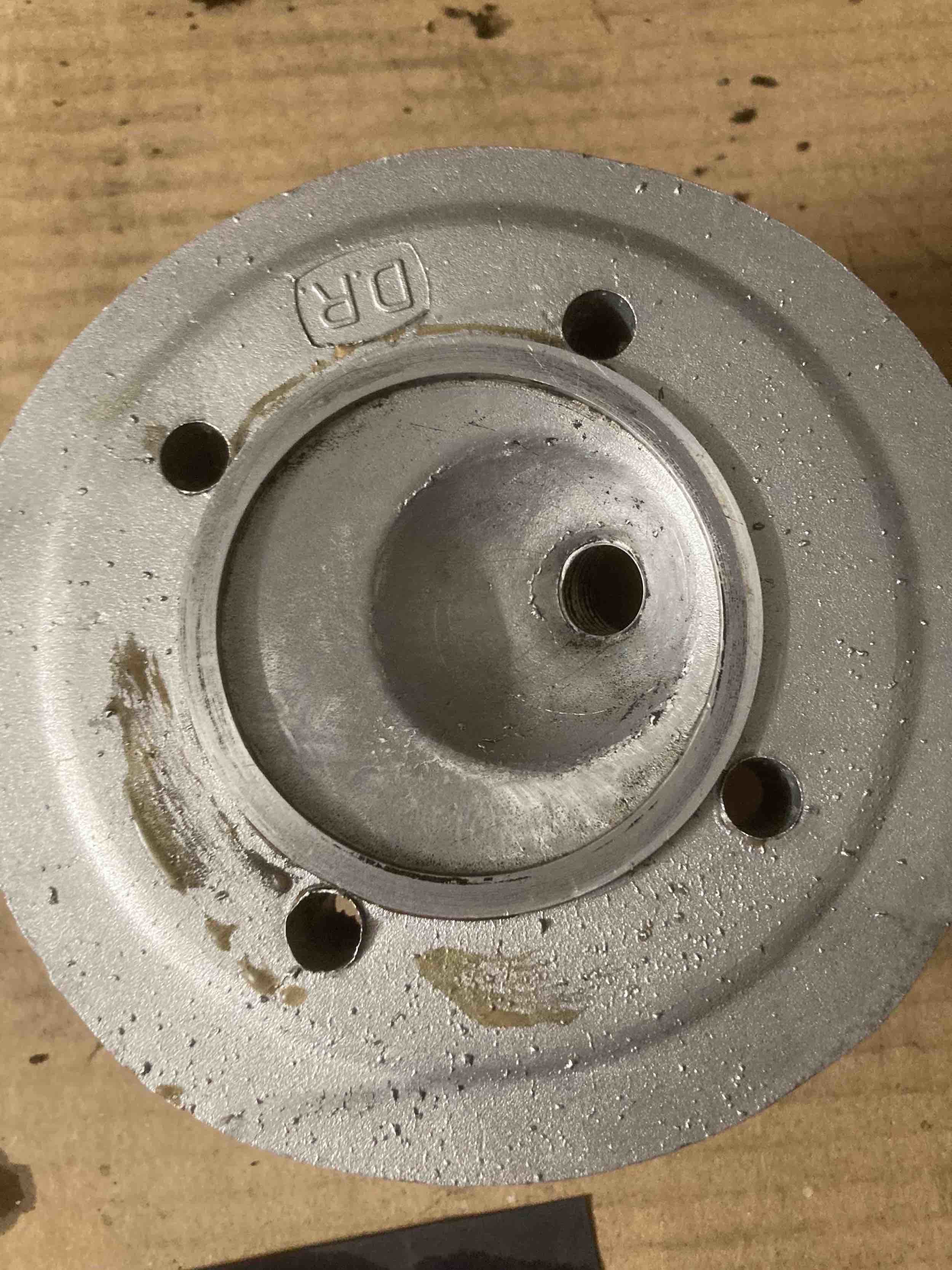

ClaudioPX Inviato Marzo 4 Inviato Marzo 4 1 ora fa, IO VESPO dice: Il cilindro sta bene, non ha graffi Sinceramente, comprerei 2 fasce nuove e rimonterei tutto. Ma attendo consigli di chi è esperto per prendere decisioni Non sono un esperto ma un semplice appassionato di Vespa e meccanica.. monta tutto e prova. Il gt non mi sembra affatto male. Magari dai una spianatina alla testa con la tela fine su un piano di marmo, giusto un paio di decimi per ravvivare la superficie di serraggio ed eliminare qualche piccolo difetto ed avere la certezza di un buon piano di tenuta. Le fasce andrebbero controllate con lo spessimetro e cmq cambiarle non ti costa molto, può avere i suoi benefici magari non subito ma dopo qualche centinaio di km.. Sono convinto che ritrovi il tuo motore di una volta😃 0 Cita
Echospro Inviato Marzo 4 Inviato Marzo 4 6 ore fa, IO VESPO dice: parlo dei residui carboniosi sulla testata e sul cielo del pistone La candela centra poco con i residui in camera di scoppio che, tra l'altro, andrebbe lucidata a specchio, Per la scelta della candela segui le info di @Pier2162 Segmenti elastici (fasce) Prendi le fasce, mettile nel cilindro verso la testata e misura lo spazio che rimane tra le punte Più sono vicine più sono buone.QUI un video sull'argomento Controlla il serraggio della testa in fase di rimontaggio, perchè c'era un minimo trafilamento che influisce sulle prestazioni. Ciao Gg 1 Cita
IO VESPO Inviato Marzo 5 Autore Inviato Marzo 5 8 ore fa, ClaudioPX dice: Il gt non mi sembra affatto male. Magari dai una spianatina alla testa con la tela fine su un piano di marmo, giusto un paio di decimi per ravvivare la superficie di serraggio ed eliminare qualche piccolo difetto ed avere la certezza di un buon piano di tenuta. Si si, Claudio.. penso la stessa cosa e certamente prima di rimontare darò una "spianatina" sia alla testa che al cilindro. 5 ore fa, Echospro dice: La candela centra poco con i residui in camera di scoppio che, tra l'altro, andrebbe lucidata a specchio, Per la scelta della candela segui le info di @Pier2162 Segmenti elastici (fasce) Prendi le fasce, mettile nel cilindro verso la testata e misura lo spazio che rimane tra le punte Più sono vicine più sono buone.QUI un video sull'argomento Controlla il serraggio della testa in fase di rimontaggio, perchè c'era un minimo trafilamento che influisce sulle prestazioni. Sono rimasto sorpreso come la testa del DR sia GREZZA!!! Concordo, già che mi trovo la lucido a specchio. Dopo questa esperienza ho capito 1 cosa sulle candele ed ho avuto una conferma: - è importante scegliere la candela in base al grado termico - la vespa va sempre, meglio o peggio va sempre e ti porta sempre a casa. Come certamente tanti, di voi ho decine di aneddoti Per il costo che hanno le fasce vale la pena montarle nuove. Già ordinate, speriamo arrivino venerdì cosi nel fine settimana monto tutto ed inizio in nuovo rodaggio. Per il serraggio ho letto tanto e come sempre tante cose differenti. Da chi "non è importante visto che è un monocilidrico, basta che vai a croce e non serri a morte", chi "Io serro a 15 Nm da una vita ed è sempre andata bene" ecc. Ho scaricato dal manuale Piaggio le coppie di serraggio suggerite e seguirò i saggi consigli di MammaPiaggio 1 Cita
IO VESPO Inviato Marzo 5 Autore Inviato Marzo 5 Ieri sera ho postato le foto di Pistone e Testata ma non ho fotografato il risultato del cilindro. Ai lati dello scarico ci sono due piccoli travasi che, come si vede dalla foto, hanno delle incrostazioni. Con moooolta attenzione per graffiare il mantello, con un cacciavitino, le ho rimosse ma mi è venuto un dubbio: sono passanti? si collegano al travaso di scarico principale? Se così fosse avrei bisogno di uno strumento a L per poterci arrivare visto che al momento il collegamento, se ci dovesse essere, è tappato 0 Cita

Pier2162 Inviato Marzo 5 Inviato Marzo 5 4 ore fa, IO VESPO dice: sono passanti? si collegano al travaso di scarico principale? Si ad entrambe le domande. 0 Cita
IO VESPO Inviato Marzo 5 Autore Inviato Marzo 5 34 minuti fa, Pier2162 dice: Si ad entrambe le domande. E come faccio a "scrostarli"? Ho provato con un cacciavite ma non riesco ad arrivare così in profondità 0 Cita
Pier2162 Inviato Marzo 5 Inviato Marzo 5 Dall'esterno attraverso la luce principale non si vedono? 0 Cita
IO VESPO Inviato Marzo 5 Autore Inviato Marzo 5 32 minuti fa, Pier2162 dice: Dall'esterno attraverso la luce principale non si vedono? No Penso che con attrezzo a L o a gomito ci posso arrivare dall'interno del cilindro... ma non ho nulla che si possa adattare e forse c'è qualche attrezzo specifico (dremel a parte) 0 Cita
