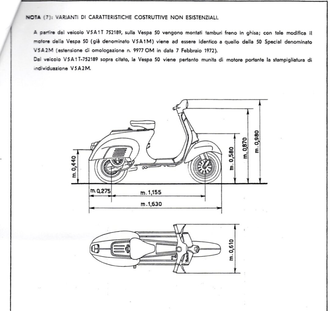

Pier2162 Inviato Mercoledi alle 11:10 Inviato Mercoledi alle 11:10 Ciao. C'è un errore sul libretto: come riportato nella STO (vedi foto) il motore installato sulla V5A1T dal telaio 752189 (anno 1972) prende la denominazione V5A2M. Il libretto in tuo possesso è l'originale o era stato rifatto? 0 Cita

Pier2162 Inviato Mercoledi alle 12:01 Inviato Mercoledi alle 12:01 Hai copia dell'originale da confrontare? Perché secondo me hanno preso dei dati (errati) dal sistema informatico. Dovresti far correggere il libretto altrimenti non te la accetteranno mai in FMI, la scheda di omologazione cui fanno riferimento è quella che ti ho postato. Non so se Gino @GiPiRat vuole aggiungere qualcosa, in qualità di esperto nelle pratiche burocratiche...ma credo non ci siano alternative. Torna in agenzia con copia della STO e fatti correggere il libretto. La STO completa la trovi qui: https://www.vesparesources.com/index.php?/files/file/547-sto-v5a1t-2t-3t-al-1972/ 0 Cita

GiPiRat Inviato Mercoledi alle 18:34 Inviato Mercoledi alle 18:34 Forse non ho capito, sulla carta di circolazione è riportato come motore il V5A1M ma tu hai montato su il V5A2M? Se è così e se la tua vespa è effettivamente del 1975 (verifica in un database), il motore giusto è V5A2M, cioé quello che è montato, quindi devi fare correggere la carta di circolazione, come suggerito da @Pier2162. Potrebbero chiederti di portarla in collaudo in motorizzazione per verificare la punzonatura, possono farlo. Nel caso, mi raccomando che la vespa sia in perfetta efficienza e senza ruggine e marmitta strana. Ma il certificato per ciclomotore originale chi ce l'ha? Ciao, Gino 1 Cita
