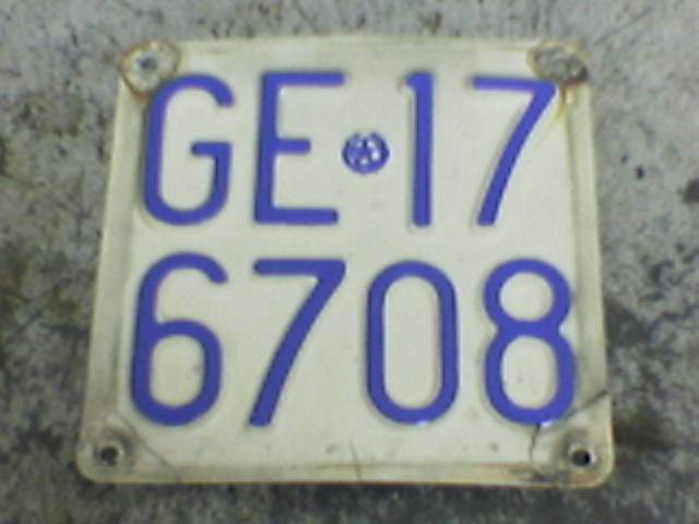

ALLPRO Inviato Novembre 3, 2008 Autore Inviato Novembre 3, 2008 ok Riccardo fatto ora nel frattempo di aspettare un giorno mediocre per la verniciatura totale dei pezzi... mi accingo alle minuterie... TARGA il bianco attorno lo lucido un pò è messo bene... avrei il Blu dei caratteri che su un paio di numeri è piuttosto scolorito... cè qualche prodotto apposta o cosa devo prendere per ripassarli bene anche minimamente ?? 0 Cita
Gioweb Inviato Novembre 6, 2008 Inviato Novembre 6, 2008 Se dovessi farlo io userei un pennello da pittore morbido e uno smalto blu (opaco o satinato) stesso colore dei numeri targa. Poi ripassi con grande calma i numeri senza oltrepassare il contorno ed il gioco è fatto! 0 Cita
alexpx125 Inviato Novembre 6, 2008 Inviato Novembre 6, 2008 Anch'io quando ho rifatto il mio PX avevo il problema della targa quasi illeggibile...ho comprato un pennarello UNIPOSCA (quelli a vernice) blu e il lavoro è venuto perfettamente...sono ormai quasi tre anni ed è ancora bellissima... 0 Cita
ALLPRO Inviato Novembre 6, 2008 Autore Inviato Novembre 6, 2008 ottimo anche l'uniposca.... oltretutto puoi correggerlo ... ma resiste all'acqua? non pensavo.... 0 Cita

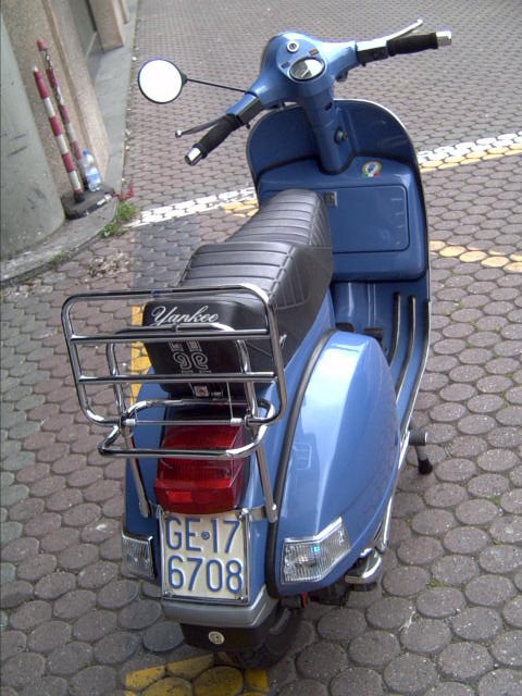

ALLPRO Inviato Novembre 17, 2008 Autore Inviato Novembre 17, 2008 alcune giusto per correttezza... son proprio di corsa ragazzi... vi metto quelle del punto in cui son arrivato... poi i vari passaggi li metto appena ho tempo musetto davanti dietro che ve ne pare....? manca motore fine settimana dovrei riuscire a tagliare il tempo per metterlo 0 Cita
Gioweb Inviato Novembre 17, 2008 Inviato Novembre 17, 2008 molto bella complimenti Presto ti farò rivivere un momento deja vu 0 Cita
