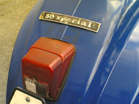

davitaspecial Inviato 5 dicembre 2006 - 18:27 Autore Share Inviato 5 dicembre 2006 - 18:27 grazie marben, mi hai dato un grosso aiuto! leve del freno e della frizione: non ti so dire, al più presto metterò una foto così potremo commentare insieme il carter; le fascette di gomma avevi ragione porta numerosi fori quindi saranno di solo gomma; la cresta sul parafango: ok (come faccio a comprare quella giusta? ha un codice, hai una foto) targhetta posteriore: ok (ma a me c'è quella della special) targhetta anteriore: ??? ti farò vedere dalla foto poi mi dirai se è quella giusta; ma poi mi sono chiesto: i manicotti quale tipo erano, che colore, e le guarnizioni del fanale posteriore, del clacson di che colore erano? ( i miei sono neri, sono giusti, o il tempo ha modificato l'aspetto?). PS: ma sugli altri modelli di vespe trovo tante notizie e schede complete, perchè sulla VESPA 50 R 1978 trovo poco o nulla (manuali, eplosi, ecc.)? cmq grazie di tutto, vi terrò al corrente e al più presto invierò delle foto sulla mia vespa. 0 Quote Link al commento Condividi su altri siti More sharing options...

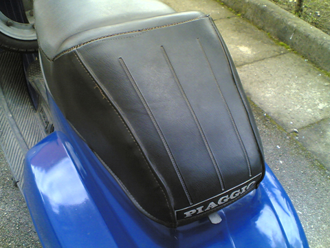

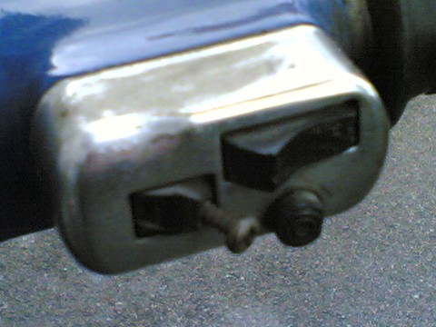

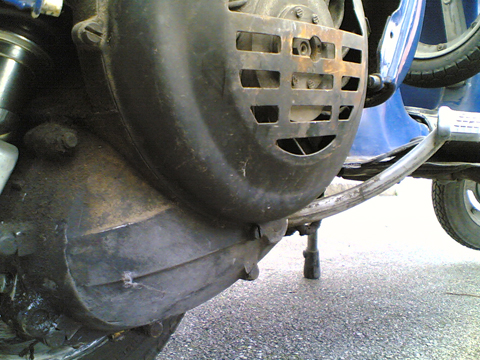

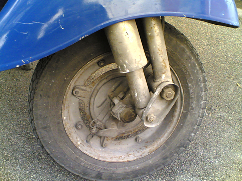

davitaspecial Inviato 7 dicembre 2006 - 00:29 Autore Share Inviato 7 dicembre 2006 - 00:29 ciao Marben! ti allego una serie di foto della mia vespa, così potrai analizzare di persona. poi avrei altre domande da farti: questa dovrebbe essere la sella giusta per la mia vespa? poichè è un pò deteriorata nel rivestimento, si può riparare o devo comprarne una nuova? ci sono ancora selle marchio piaggio? qual'è il prezzo giusto per riverniciare nel modo giusto (sabbiatura, (antirugine e colore piaggio)? a me hanno chiesto circa 700 euro; cosa ne pensi? attendo tue notizie; e ti ringrazio delle informazioni che mi stai dando! 0 Quote Link al commento Condividi su altri siti More sharing options...
davitaspecial Inviato 7 dicembre 2006 - 00:45 Autore Share Inviato 7 dicembre 2006 - 00:45 altre foto 0 Quote Link al commento Condividi su altri siti More sharing options...
Administrators horusbird Inviato 7 dicembre 2006 - 06:09 ADMIN Administrators Share Inviato 7 dicembre 2006 - 06:09 ciao Marben!ti allego una serie di foto della mia vespa, così potrai analizzare di persona. poi avrei altre domande da farti: questa dovrebbe essere la sella giusta per la mia vespa? poichè è un pò deteriorata nel rivestimento, si può riparare o devo comprarne una nuova? ci sono ancora selle marchio piaggio? qual'è il prezzo giusto per riverniciare nel modo giusto (sabbiatura, (antirugine e colore piaggio)? a me hanno chiesto circa 700 euro; cosa ne pensi? attendo tue notizie; e ti ringrazio delle informazioni che mi stai dando! Ciao davitaspecial, e benvenuto anche da parte mia! La sella e' quella giusta e originale, in commercio trovi sia quella "vera" ordinandola direttamente alla Piaggio dal catalogo Vintage ma costa una eresia , in alternativa ci sono delle selle rifatte a Napoli ma la scritta e' molto bruttina e stampata male. Io personalmente cercherei un bravo tappezziere auto e gli farei vedere quella montata perche' probabilmente la puo' sistemare senza perdere la scritta originale con cifre accettabili. Vedendo le foto la tua Vespa mi pare abbastanza ben messa e non vedo perche' tu debba preventivare 700 euro di spesa quando con un centinaio un bravo carrozziere te la puo' ritoccare e lucidare. Comunque quel prezzo e' mediamente quello "normale" per rifare da zero una vespa di quel tipo, si puo' spendere qualcosa meno ma anche qualcosa di piu' e questo dipende da vari fattori. Il carterino coprivoilano della tua va riverniciato grigio poiche' nero veniva montato solo sulla Et3, le leve invece non sono quelle che hai montato che vanno sui modelli precedenti e se Marben ha ragione non sono neppure le vecchie che hai tolto ma un tipo piu' lunghetto di quelle tolte con pallino di dimensioni minori. 0 Quote Link al commento Condividi su altri siti More sharing options...
