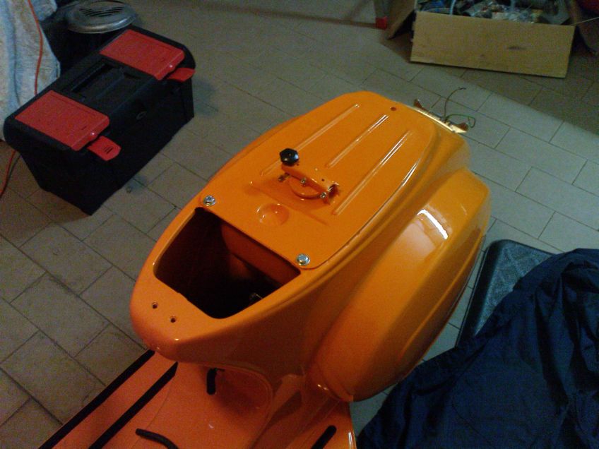

tommyramone Inviato 23 febbraio 2009 - 18:51 Autore Share Inviato 23 febbraio 2009 - 18:51 Oggi mi son portato un pò avanti:ho portato la sella dal tappezziere che mi ha un pò tagliato le gambe sul lavoro che avevo in mente,ma pazienza:roll:. Poi ho messo su provvisoriamente una vecchia forcella,le vecchie ruote ed un vecchio cavalletto,per poter montare il manubrio e completare così i collegamenti elettrici e dei comandi.Mammamia che casotto lavorare in un manubrio così piccolo!!!!... 0 Quote Link al commento Condividi su altri siti More sharing options...

Babila Inviato 23 febbraio 2009 - 23:19 Share Inviato 23 febbraio 2009 - 23:19 Molto bella, lavoro eccelso... 0 Quote Link al commento Condividi su altri siti More sharing options...
tommyramone Inviato 24 febbraio 2009 - 09:15 Autore Share Inviato 24 febbraio 2009 - 09:15 Grazie Babila;-).Gabri,non lamentarti,il manubrio della Special a confronto è più comodo di quel pò,almeno una mano ci entra.... 0 Quote Link al commento Condividi su altri siti More sharing options...
Marco Vipsanio Agrippa Inviato 24 febbraio 2009 - 09:48 Share Inviato 24 febbraio 2009 - 09:48 mamma che bella sta venendo!!:sbav: 0 Quote Link al commento Condividi su altri siti More sharing options...

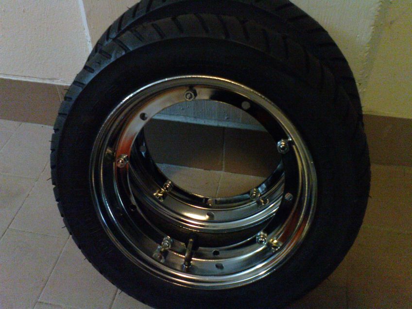

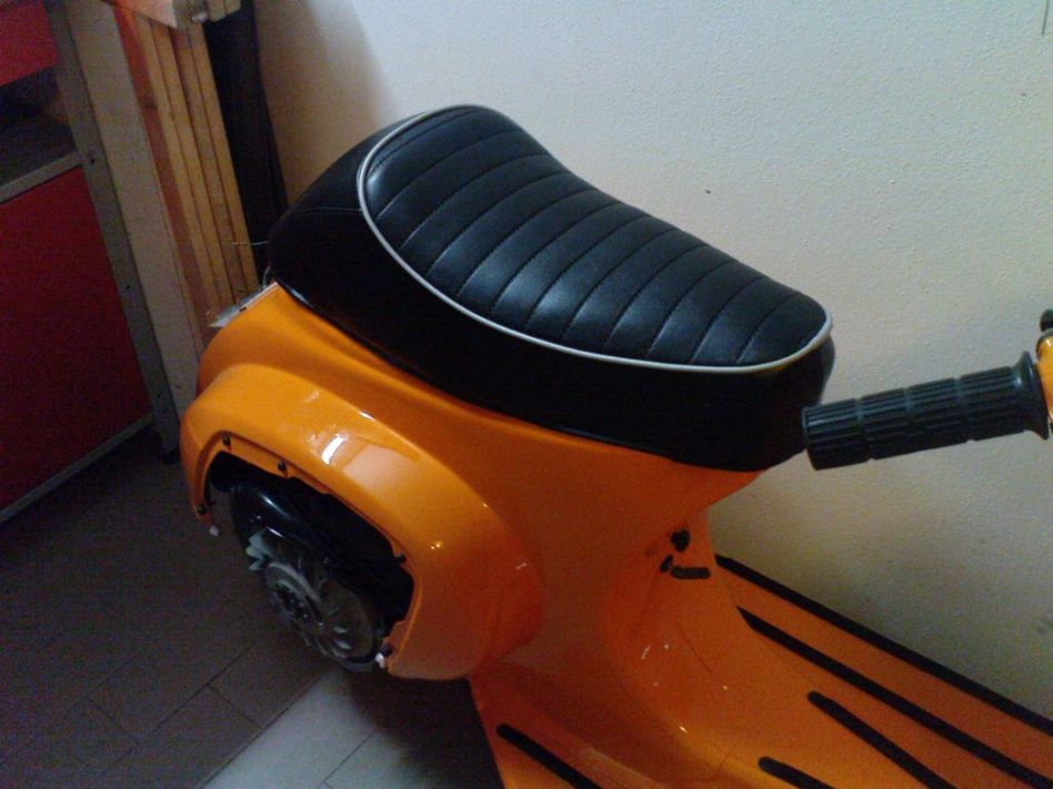

tommyramone Inviato 25 febbraio 2009 - 18:49 Autore Share Inviato 25 febbraio 2009 - 18:49 Buone nuove!!Oggi sono andato a ritirare la sella,inaspettatamente pronta prima del previsto.Nonostante non sia stato possibile fare quello che avevo pensato,non è poi tanto male,sicuramente rispecchia lo stile di questa Vespetta,e in più così potrò in caso di necessità barattarla con quella della Primavera.Poi ho preparato le ruote,sperando di poterle montare il prima possibile,ed ho completato parte dei collegamenti elettrici.Ho montato il collettore giusto,il carburo ed il serbatoio,ormai direi che manca poco,sperando che il cromatore si dia una mossa!!!! 0 Quote Link al commento Condividi su altri siti More sharing options...
